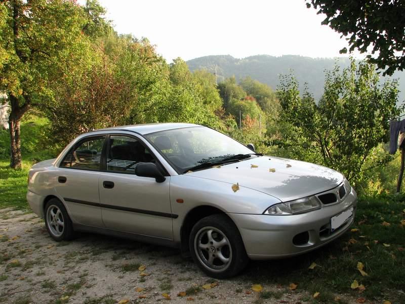

No pa,da se jaz podtaknem sem mojo micko:
-letnik 99 model 98
-1.8 GDI

Daj še malce več slik, kaj maš v planu, kakšen tuning ali pa ostane serijska, razen platišč? Avto daj v salon, da ti ga bodo uporabniki lahko ocenili, pa ne pozabi naredit kaj več slik ;)
P.S. Koliko ti pa pije?

Ja v planu je sam nizanje in platisca 17''ali16'',mogoce se temnenje stekel,pije mi pa od 7 do 8 :)

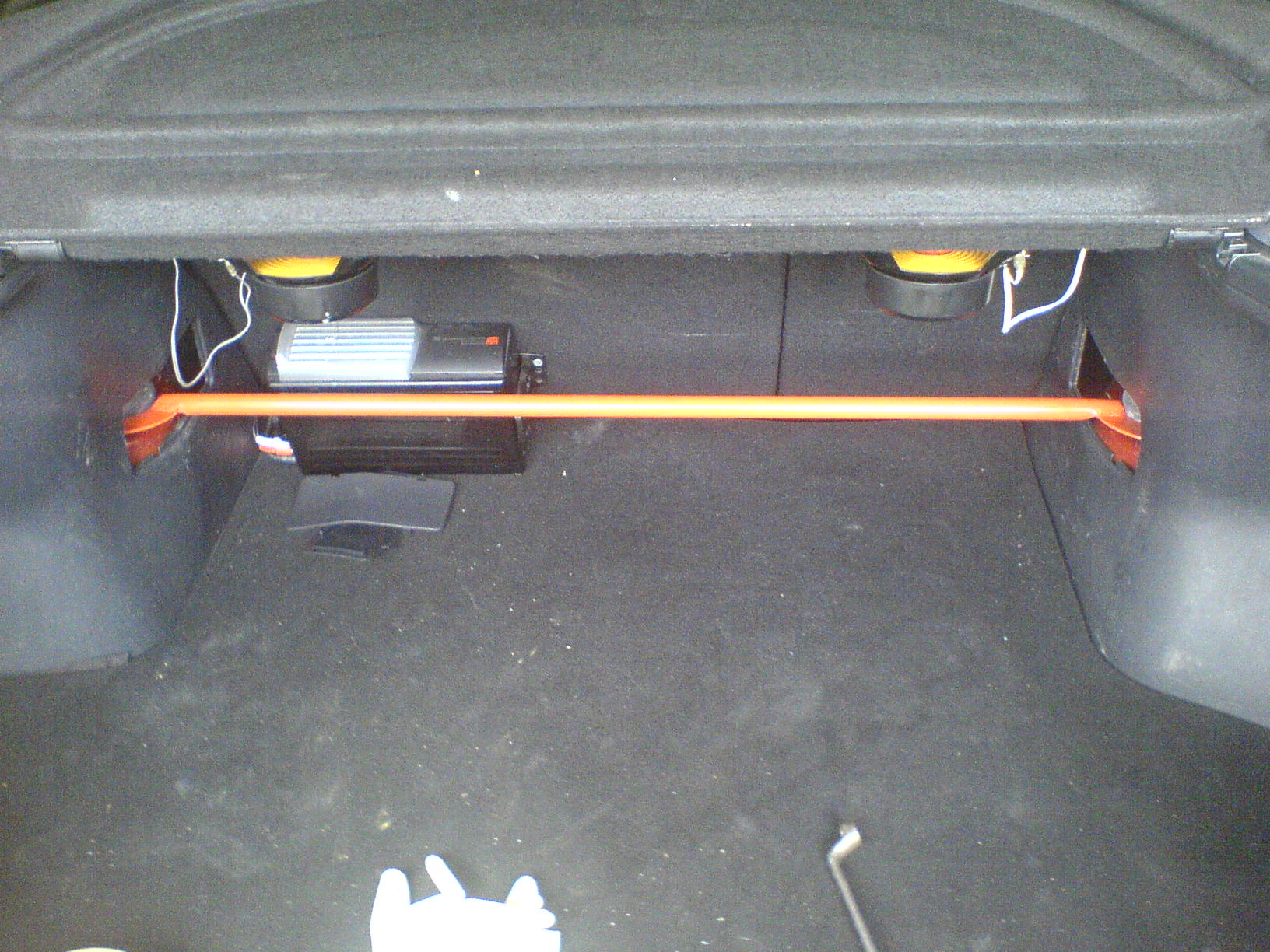

Odločil sem se da si naredim sprednji in pa zadnji strutbar, ker je karoserija moje micke dokaj mehka in se kar zvija, upam da se bo s tem posegom stvar kaj izbolšala ;)
Pa nekaj slikic, kako izgleda moj home made strut bar.
Zadnjič spremenil leoCar, dne Če feb 08, 2007 1:56 pm, skupaj popravljeno 1 krat.

tukaj še nekaj slik:

Tukaj pa končni izdelek, pobarvan in namontiran :D

Bo dovolj močno! :lol:

brez zamere...sam men tole nekam švoh zgleda... :? drgač pa :tomidelej: za izvedbo...

Brouky je napisal/-a:brez zamere...sam men tole nekam švoh zgleda... :? drgač pa :tomidelej: za izvedbo...
Je še kar čvrsto, moram pa povedat, da so nekateri sruti z tanšega material pa držijo ;)
Je pač moj prvi, mogoče bom kdaj drugega naredo bolšega, zaenkrat je pa ta OK ;)

jaz bi vseeno raje videl malo debelejšo konstrukcijo, čeprav tole ne izgleda slabo. ;)

Cev je premera 2,5cm, plošča okrogla je 3mm, tisti elementi,ki pa so privarjeni na ploščo pa so 4mm, tako da upam da stvar zdrži :P in da se nisem zastonj trudil :cry: :D

poročaj kako se bo obneslo na cesti...
Drugače pa zgleda kul 8)

Razlika se čuti, če probaš malce z volanom sem ter tja pri kakšnih 100kmh, ma avto bol direktno obnašanje, pa smerna stabilnost je za občutek bolša, kot je bila prej, ni mi žal, da sem to naredil, ker se res pozna razlika, ker ta avto ma res bol mehko karoserijo, v planu pa še mam zamenjat zadnje selen bloke, ki so že slabši, tako da bo lega še nekoliko bolša.

po moje so malo preslabotne cevi in tistih 4 mm.

Ja koliko pa misliš da je pleh debel naprimer na tistem mestu, kjer se pritrdijo roke in kje pride gor amortizer ;) 1cm že ne kvečjemu kakšnih 4-5mm.

saj bodo te cevi dovolj močne. saj ni delal strutov za dirkalnik. ;)
