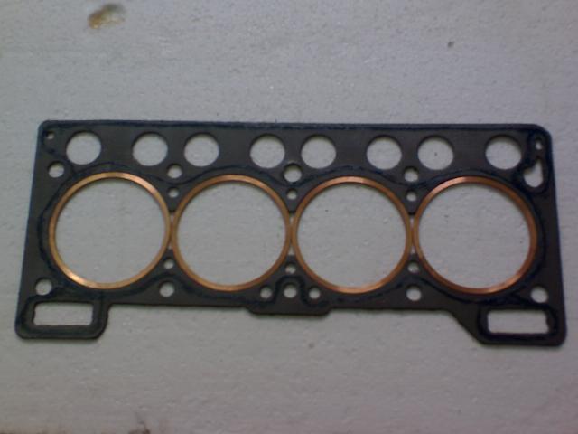

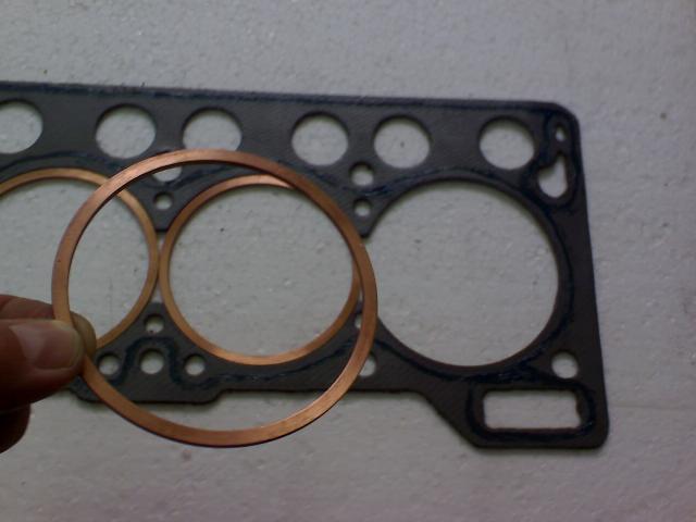

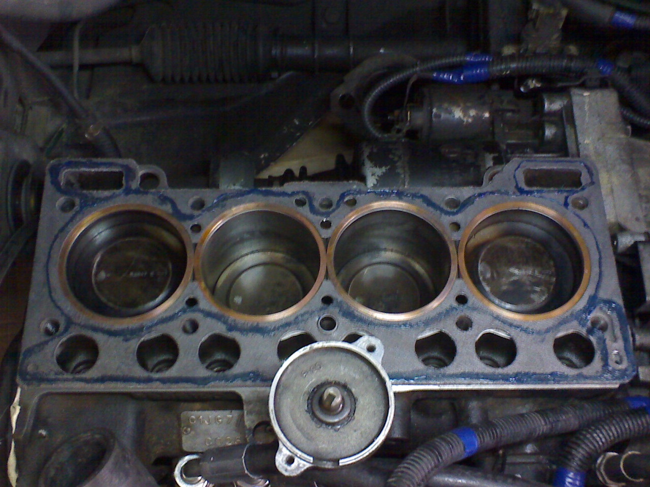

Zunanji del tesnila mi je delal Kokelj iz Medvod, z notranjim pa je bilo precej več dela, saj je bil problem v Sloveniji dobiti primeren material (poln kos bakra ustreznega premera), potem pa še pravega mojstra, ki bo to naredil, saj so v igri stotinke milimetrov. Konec koncev sem ugotovil, da cena preko 200EUR za takšno gotovo tesnilo (v Italiji) niti ni pretirana. Spodaj so slike, kako vse skupaj izgleda.
