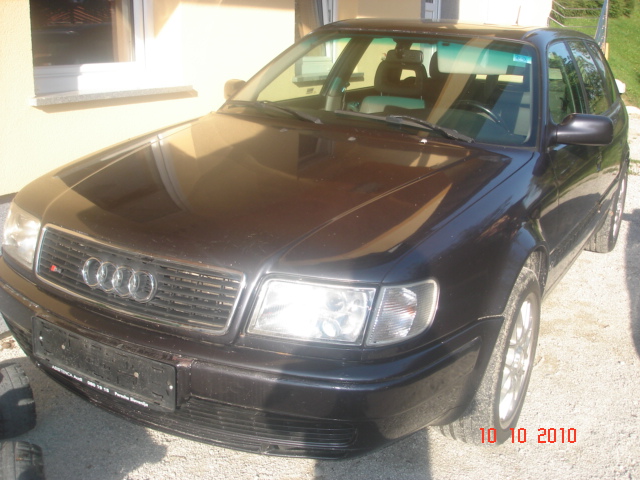

Napisal/-a audi RS4 Ne dec 12, 2010 5:58 pm
No avto je dobil še stekleno strešno okno ,dobil bo še tempomat potem pa mislim da bo to vsa možna oprema na tem avtu.

MaRko81 je napisal/-a:kdo oz. kako pa ti bojo pogruntal da ni originaln prvi odbijač. Mn zgleda čist serijski.
vsak policaj in vsakdo ki pozna audi 100

audi RS4 je napisal/-a:
:lol: :lol: včasih kak ne loči nitin med 15 pa 17 col felgami,tok da...

SašoP je napisal/-a:Dodatno vgrajeno strešno ?? :DDD
Verjetno oriđiđi navadno zamenjano s steklenim, ker ga ima že na prvih slikah.

peroRS je napisal/-a:
audi RS4 je napisal/-a:mislim da vsak ki se samo malo spozna na audije.
Že res da se opazi razlika, vendar ne razumem zakaj bi moral odbijač homologirat. Saj nisi drastično spremenil oblike avta. :?
zakon pravi karkoli ni ugrajeno original rabiš homologirat.

audi RS4
Prispevkov: 224
Pridružen: Po sep 29, 2008 6:39 pm
Re: S4 by Tito
Napisal/-a audi RS4 So mar 19, 2011 7:47 am
No sedaj pa sem homologiral še platišča in tako je homologirano vse kar je na zunaj videti predelano.
