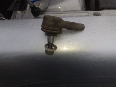

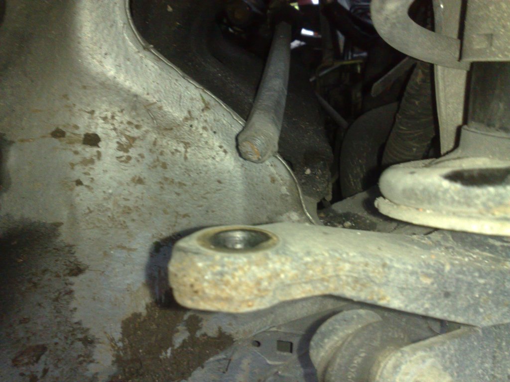

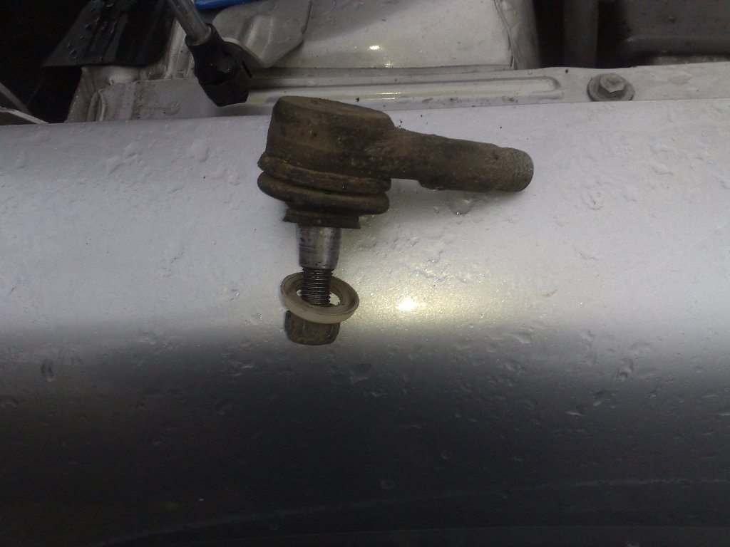

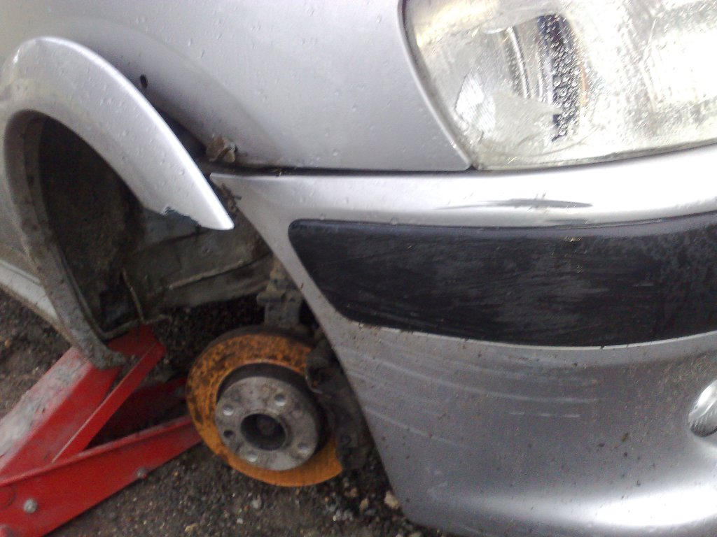

Avto je res petarda samo če ima original 14" z 16" pobere mal moči, pač ga imam od predprejšne zime sem mislil ga imet original, ma to zimo ni uspelo v velikem nalivu se obdržat na cesti zato je pač ratalo tole, nič hudega sam na boljše gre. :D :D :D
Pač, to se zgodi saj je vsakdanje dogajanje. :) :) :)

sem imel podoben primer z volanskim koncnikom :evil: ...si pogledal če mas kj lufta v volanski letvi,po tej poskodbi??

Nisem niti gledal za luft ker sm celo zamenu pa je stvar rešena. :) :) :)

Vbistvu ko sem pogledal desno stran volanske letve in zagledal da je uvita, nism imel nič druzga za razmišljat kot da zamenjam celo letev. :) :) :)

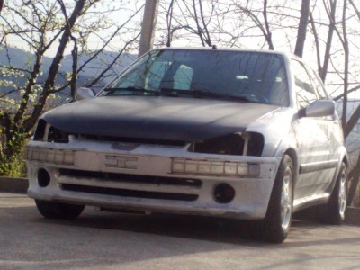

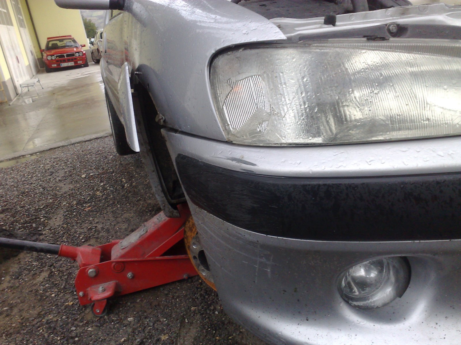

Čigava je pa Lancia v ozadju na prvi sliki? :)

Hvala za pohvale mojga pugsa, saj tudi kritiki se bodo dobili :) , tako da me ne moti avto je pač zame ne pa za druge. Lancia pa je od prijatelja kleparja huda ne!! :D :D :D

Kak podatek več o tej mrcini pa menda lahko privoščiš nam ljubiteljem italjanov. Za začetek, je tole taprava 16V ali je kr nekaj nametanega skupaj ?

Če se ne motim je ta lancia bivša od robihf

Pa je potem še kr 8V ?

Sam nisem kaj dosti sprašavl o Lanci ker nisem od italijanov, če pa vas zanima pa se lahko pozanimam. Ma bom bolj na kratko jo opisal zato naslednjič ko bom imel več info. :)

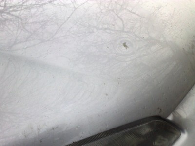

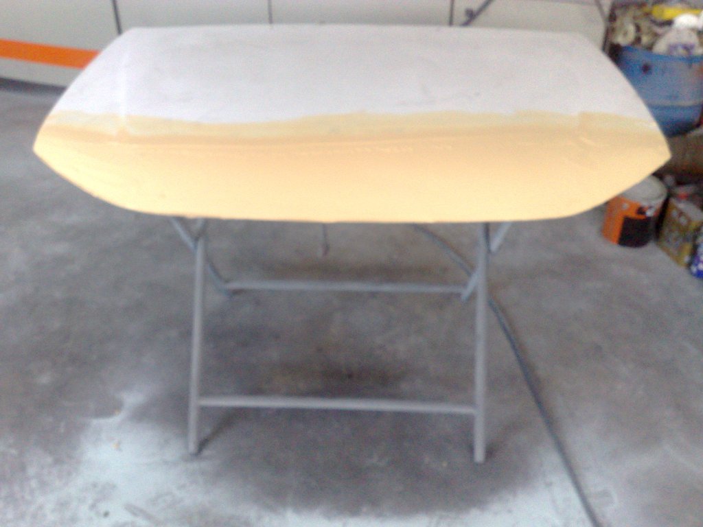

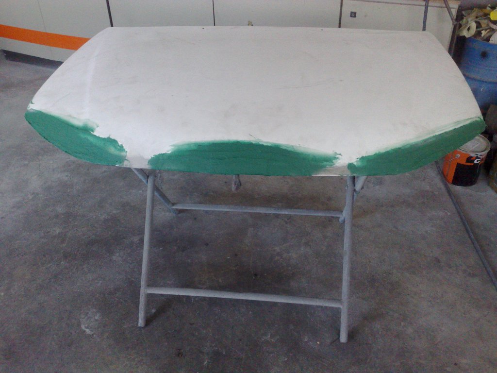

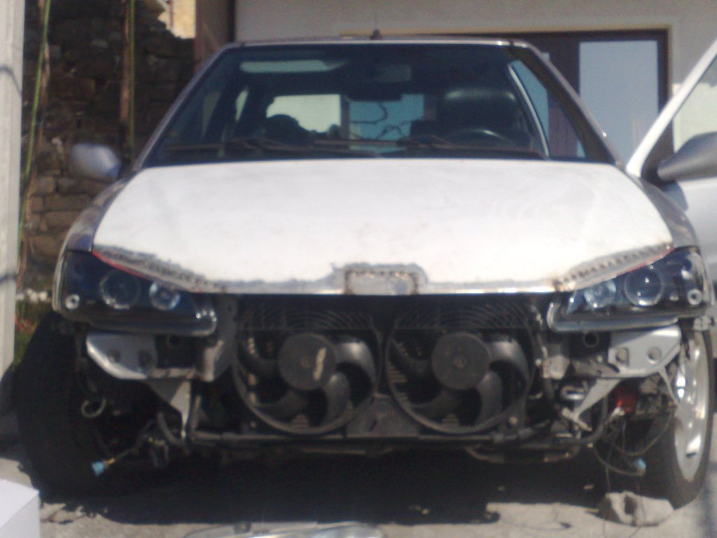

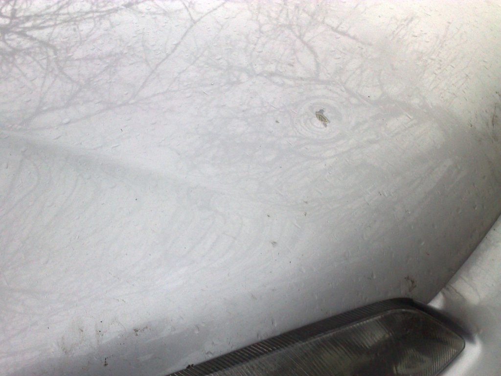

Evo tako lotil sem se sprednje havbe, ker sem lih dobil luči pa je treba naredit bolj bad look :twisted: :lol:
Tako tole sem pomerl če kje prijama za luči,..
malo kita z vlaknami,...
Pa je samo še špric kit, potem barvanje. :) :) :)

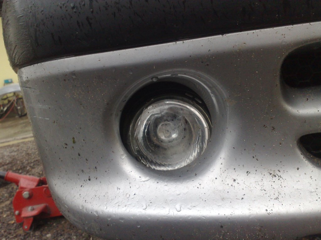

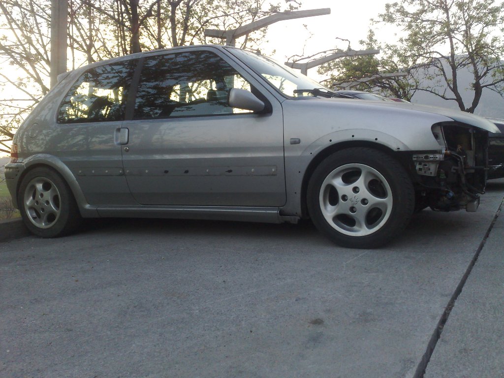

Tako, zdaj sem dal lih en del kar sem trenutno imel na mobiju. :)

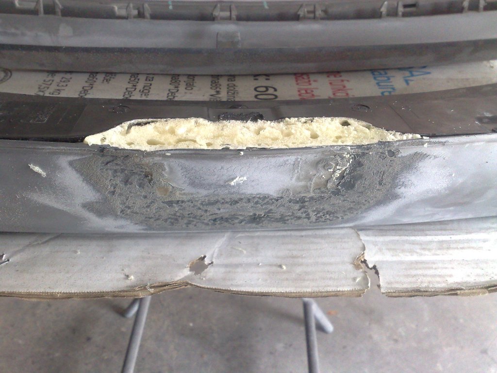

Ta prednji odbijač sem predelu ker je bila vdolbina zaradi original znaka na havbi,

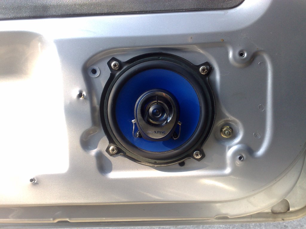

v pežojki bom zmontiral Alpine ozvočenje, tolk da nekaj poje :) :) :)
tukaj je fotka z vgrajenimi Bilstein blažilci, in H&R fedri spredaj, tako je avto nižji za 50mm zadaj pa sem spustil torzijo iz centra do roba blatnika je original bilo 447mm zdaj je 405mm, tako da odzadaj je spuščen za 42mm.
Druge fotke pridejo drug teden,pa dejte kej pokomentirat kaj bi blo še kaj dobrega za naredit pri tej pežojki. Pa vesele Velikonočne praznike :D :D :D

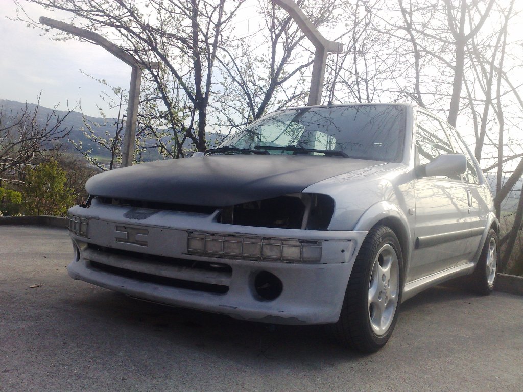

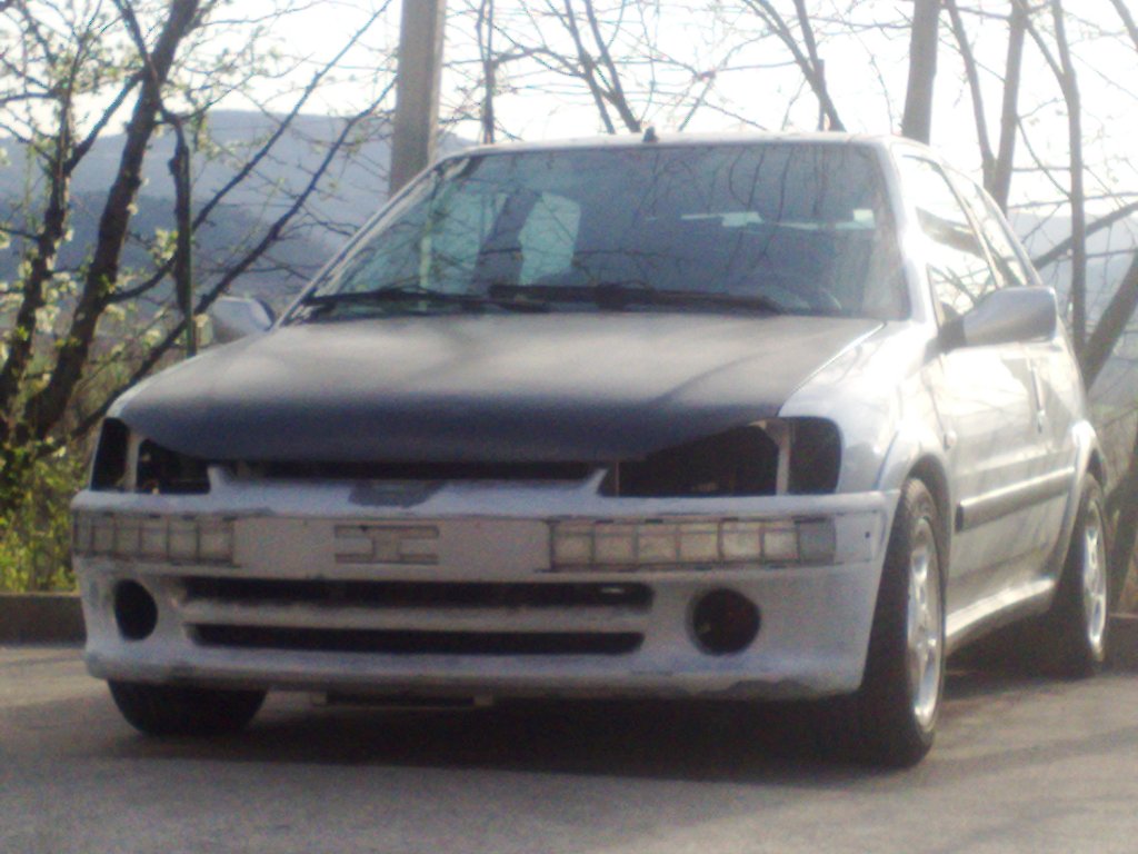

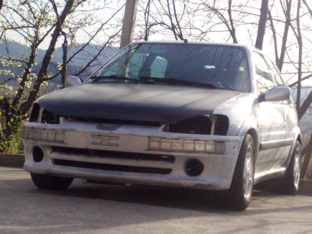

Evo tko nove fotke :D , zdaj pa dalje.
Tukaj je havba pa odbijač pomerjen,

Kaj pa bi komentiral če pa je bla ta rangla najlepša na začetku, predn jo začel pedenat :lol:

Kaj pa je z tistimi kvadratki v odbijaču :?: :?:

mihaing je napisal/-a:Kaj pa je z tistimi kvadratki v odbijaču :?: :?:
to je armatura, tko kt v armiranem betonu da bolj drži :mrgreen: =P
pomoje bo tale bad look kr kul izpadu!

mihaing: kvadratki pridejo pod plastiko so kot letvice na vratih, če pogledaš par slik nazaj boš opazu de neki manjka na odbijaču pa zato so kvadratki pa ne betoniram kot ti skor vsak dan. :D :D :D
