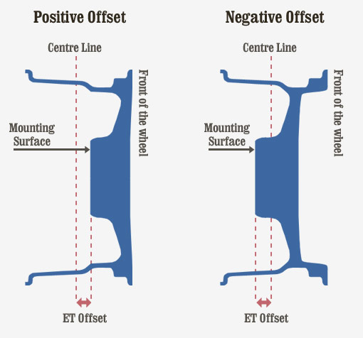

Najlepša hvala :D , zdaj me pa še samo zanima, če dam širše platišče na avto ali mora bit večji ali manjši ET ali more bit pač samo znotraj dovoljenega ??? oops :roll:
BoneS
Prispevkov: 2556
Kraj: Moćvara
Re: Mitsubishi Lancer
Napisal/-a BoneS Če apr 26, 2012 3:02 pm
pepelnik je napisal/-a:Najlepša hvala :D , zdaj me pa še samo zanima, če dam širše platišče na avto ali mora bit večji ali manjši ET ali more bit pač samo znotraj dovoljenega ??? oops :roll:
Hja dobr se je drzat ET-jev, ki so predpisani..saj drugac lahk platisce pride prevec navzven ali navznoter..
Manjsi kot je ET (pozitivni), bolj je platisce pomaknjeno navzven:
Sirina pnevmatike za platišče je odvisna od "J" oznake platisc (širina)..
