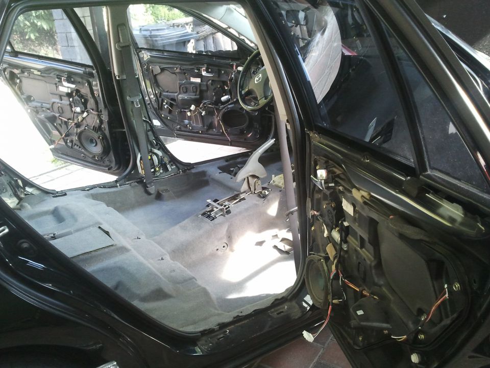

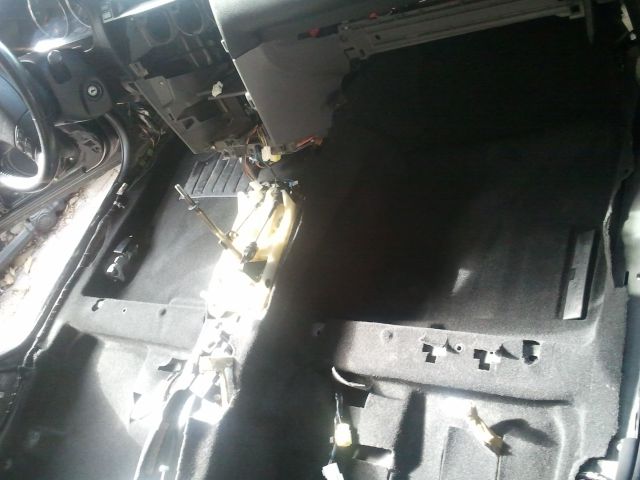

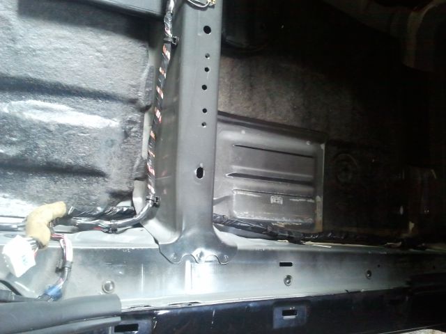

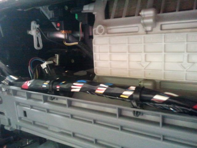

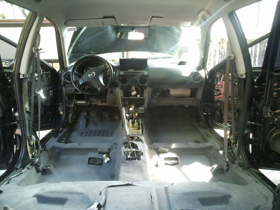

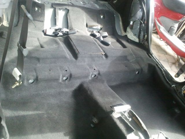

So, my car and I were chillin tonight, had some beer and shared some stories. My car apparently didnt have a very good day. This is the story:
"My day started out like this":
"After a few hours it was like this":
"And then it was like this":
"And then, after a few hours, at the end of the day, due to electrical wiring problems, it was still like this":
lp,

Uf si si pa dal posla! :D Kje se je zataknilo? Drugače so original ovalci v vratih?
eclipse_R
Prispevkov: 2889
Re: Moja nova pridobitev - Mazda 6 - more stuff - 18.09.2011
Napisal/-a eclipse_R Po sep 19, 2011 12:52 pm
So original bli ja, v vseh vratih in so šli zdaj ven, da bodo povsod original bose komponente :)

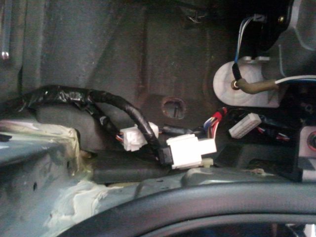

Zataknilo se je, ker je treba original napeljavo tako prevezat, da se vmes natakne ojačevalec. Začuda ima avto pripravljeno čisto vse ostalo (gretje zicev, električne zice, woofer v prtljažniku, visokotonci v vratih..), za ojačevalec pa ni bilo. Tako da se je zataknilo predvsem pri razvrščanju žic, ugotavljanju kam gre kera, kje precvikat itd. :) Ko smo vse to ugotovili, smo bli pa preveč zmatrani, tut tema je bla in se kablov ni več dobro vidlo tudi ob luči, tko da smo raje rekli da kak drug dan in bo vse bolje narejeno.

Napisal/-a eclipse_R Sr sep 28, 2011 9:07 pm

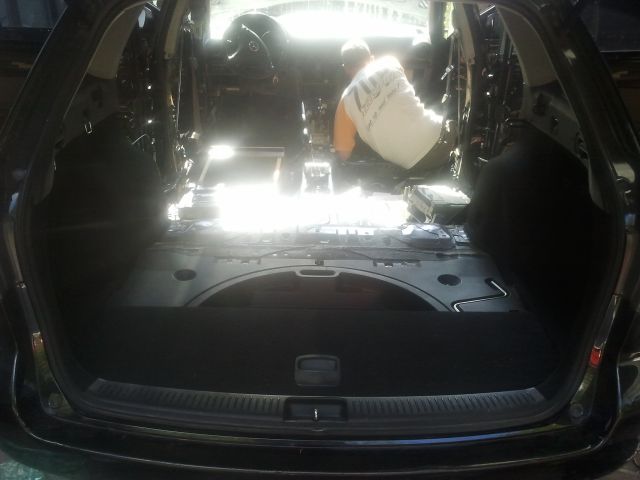

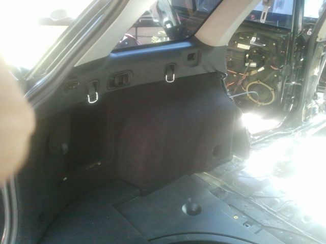

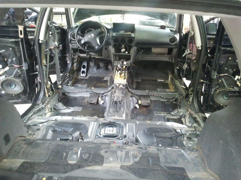

In smo bli za vikend pridni. Sobota je bila v znamenju prevezovanja kablov, kjer gre predvsem zahvala kolegu, ki si je res vzel čas, vse preštudiral in naredil tako, da se skoraj ne vidi, da je bilo kaj delano.

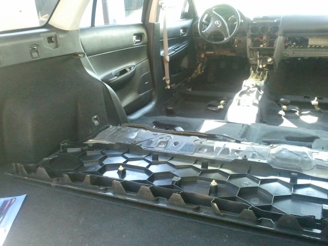

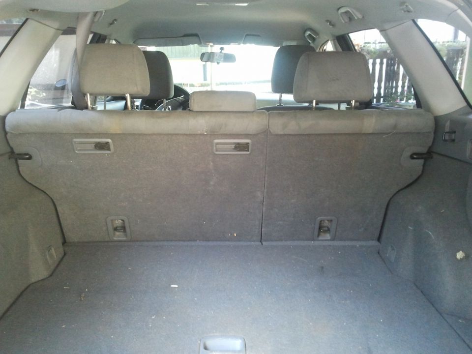

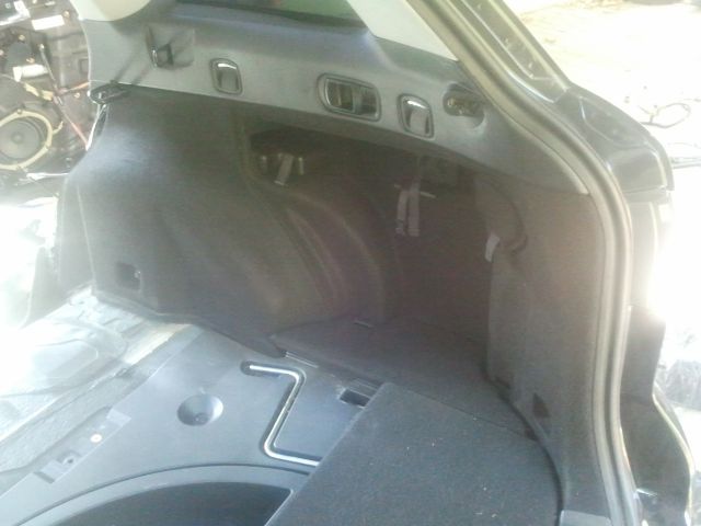

Medtem pa jaz nisem imel drugega dela pa sem sestavil prtljažnik (ker sva rabla da so vsi kabli odkriti, v primeru če bi blo treba kake kable preverjat, nism mogu zmontirat ničesar druzga).
Konec dneva v soboto, vse zvezano in na presenečenje obeh naju, vse zaigra v prvo :)

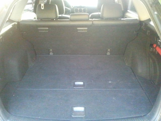

Ta-daaa, isto kot original
Nejbrž sploh ne veste kaj gledat, ampk ravno to je namen teh slikc :)

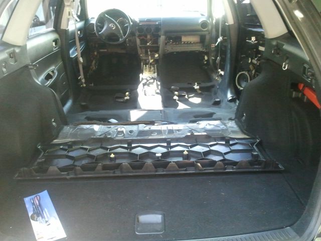

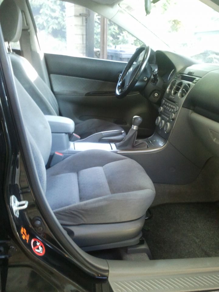

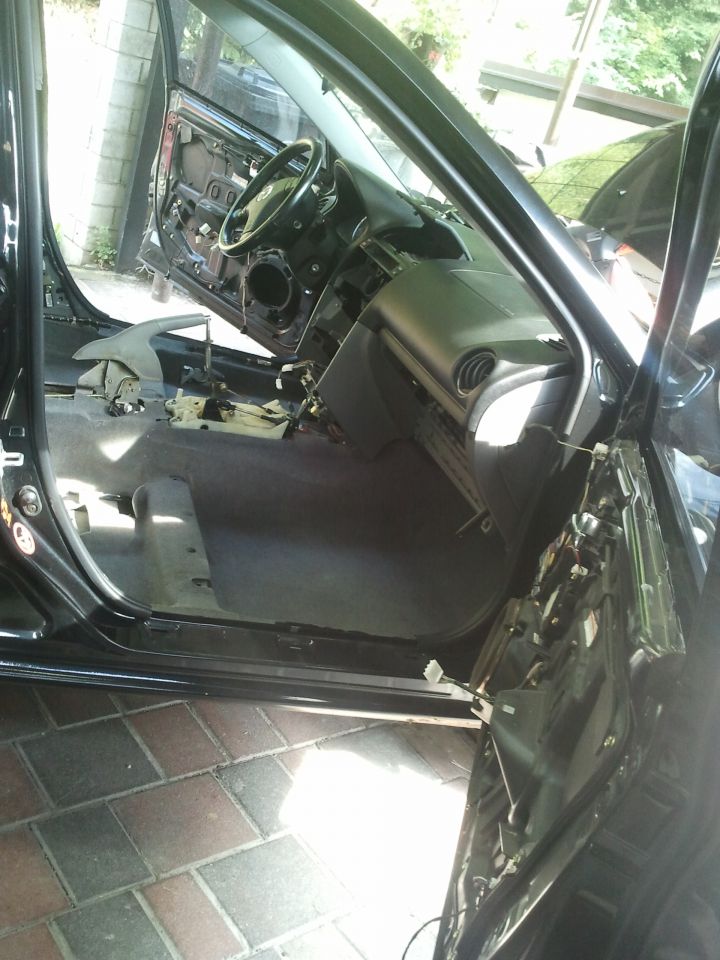

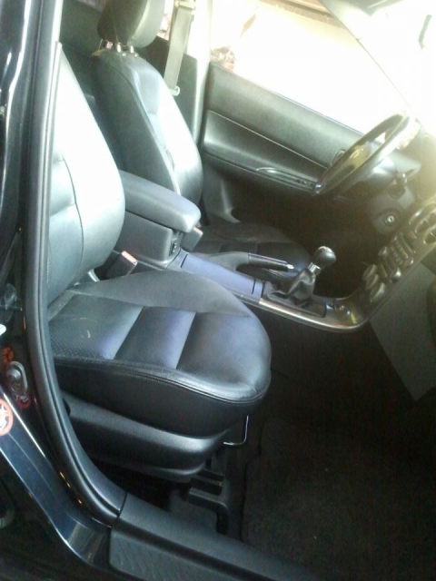

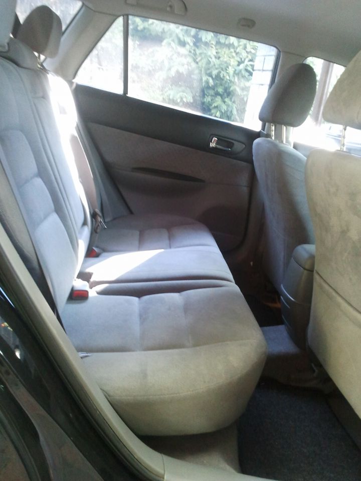

Začetek nedelje je bil potem v znamenju sestavljanja avta.
Poden nameščen in presesan
Leva stran, razen sedežev, več ali manj sestavljena
Tukaj pa končno stanje :)
Pogled v avto mi je sedaj dosti bolj všeč, sedenje in vožnja v njem pa sploh :D
Kaj sem pridobil s posegom? Električno nastavljiv vozniški zic, gretje zicov, usnjeno notranjost (dosti lepše ohranjeno kot mojo), Bose ozvočenje (4 srednjetonci, 2 visokotonca, 1 sub in ojačevalec), cd changer, to da je avto čist kot je bil na dan nakupa, saj človek ne more vrjet, kaj vse se nabere pod zadnjo klopjo, tepihi, plastikami.. Še posebej, če se je v avtu redno vozil pes.
Skratka, zadovoljen :)

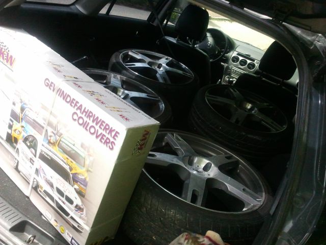

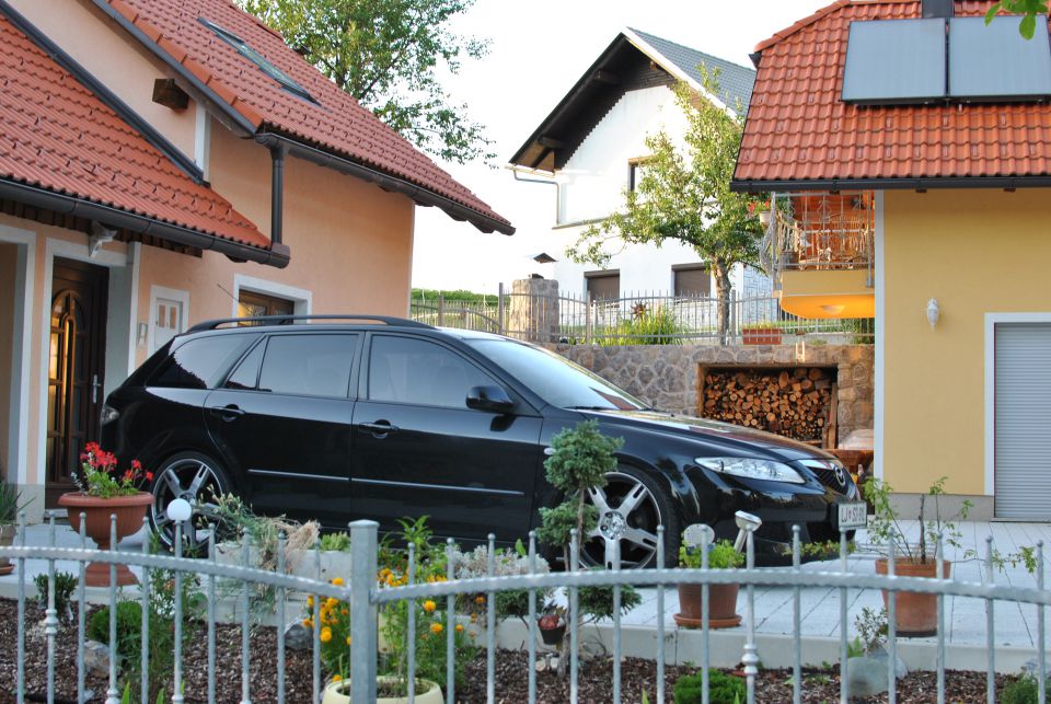

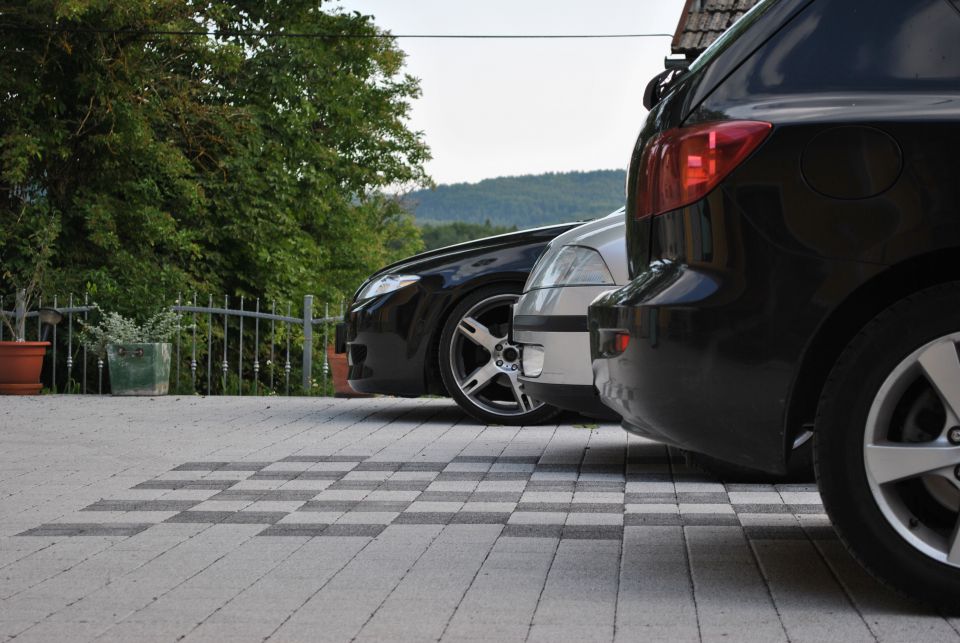

Tako, gewinde so na avtu že dalj časa, obnesejo se super. Mi ni več žal, da sem dal toliko denarja za njih ;) Vmes sem dobil 5 cm šrauf v zadnjo gumo (pogledal v steni gume ven, guma uničena), je blo treba še tu se v stroške metat za 2 gumi, tako da je sedaj sprednji par koles obut v potenzo.
Vmes mi ga je stolkla še toča, tako da bo treba popravljat še to.. Hvalabogu za kasko..
Avto smo najprej testno znižali za kakih 4-5 cm, razlika opazna zeloo, se peljem 2 dni okoli, v strahu da bom zagrabil vsak kamenček na cesti (dobil miljaužnt svaril kako bo avto potem nevozen itd.), nobenega problema. Vsi ležeči, garažne hiše itd, vse brez najmanjšega problema. Nič, gremo še bolj v poden :D Pripeljem nazaj k mehaniku, vrževa avto dol še za nekje 3 cm in viola. Rezultati na slikcah. Avto gre še vedno čez vse ležeče v Ljubljani, čez večino celo pri nezmanjšani hitrosti, v garažnih hišah sem bil že večih, vse bp, na pločnike že lani nisem lezel in tudi nimam želje, avto se pelje fenomenalno, še posebej v kombinaciji s potenzo, v ovinke ni primerjave. Skratka zelo zelo zadovoljen. Slikic pa na žalost samo par, še te so bile narjene čisto mimogrede, moram enkrat resno poslikat.
Izgubljen pokrovček feltne (izgubili ko so ble menjane gume..)
To je to za ta dnar ;)

kak tehten razlog da skrivaš večino pomembnega od avta? :mrgreen:

croma_man je napisal/-a:kak tehten razlog da skrivaš večino pomembnega od avta? :mrgreen:
Nič ne skrivam :D Sej pravim, čist mimogrede je bil poslikan avto, tudi nisem študiral kakšne slikce sem naredil in iz katerih kotov. Razen lenobe, nobenega drugega razloga :)
//EDIT vidim pa šele zdej ja, da na nobeni slikci ni vidna niti ena celotna feltna :D Ahja, bomo poslikali naslednjič bolj kvalitetno :mrgreen:
