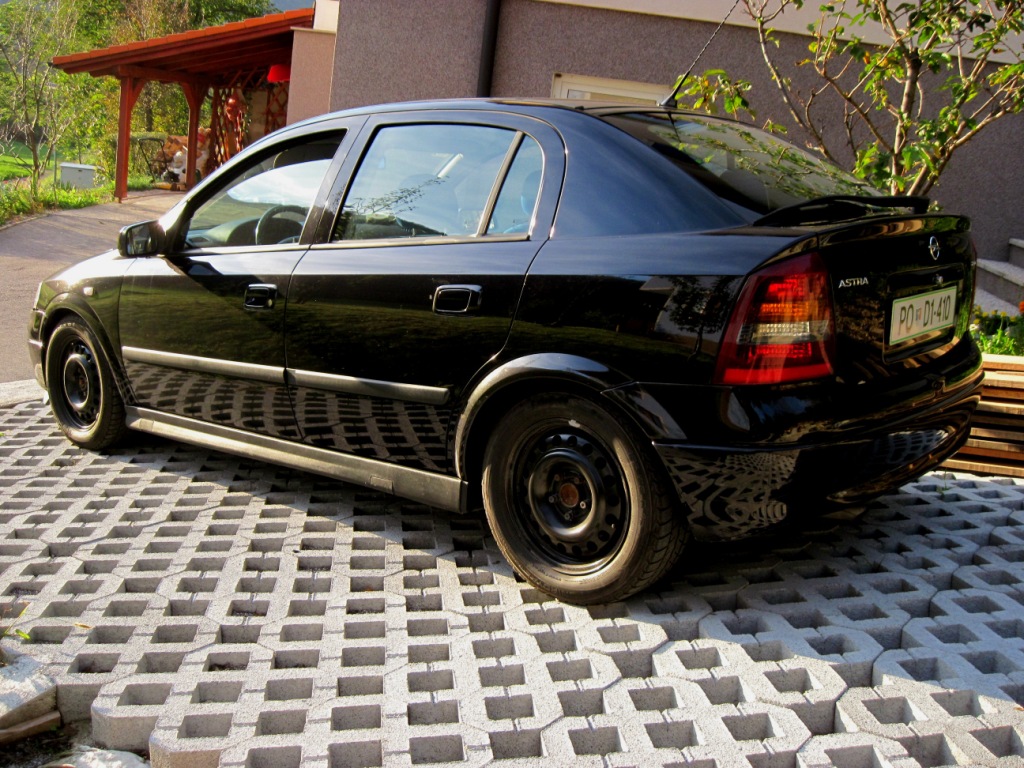

Napisal/-a cvito19 Ne jun 24, 2012 4:39 pm
sploh nism opazu da je tvoja astra tuki gor... zelo všečen avto, v karlovcu sploh nism opazu da ma 5 vrat :mrgreen:
lp, marko

Hehe, tnx :) Je že neki časa gor ja.. Pa tvoj Polo tud ni švoh ;)
Ja, če na hitro pogledaš se ne vidi da ma 5 vrat, bi pa s 3 zgledala še mal bolš vrjetno :twisted:

Zelo lepa pa feltne ji sedejo :P

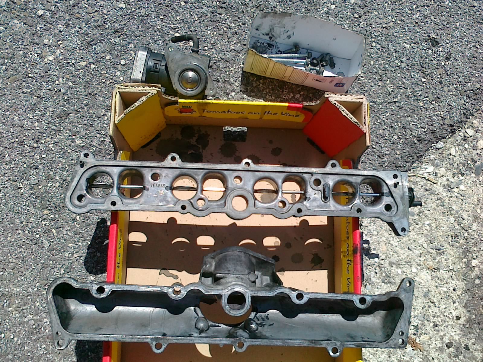

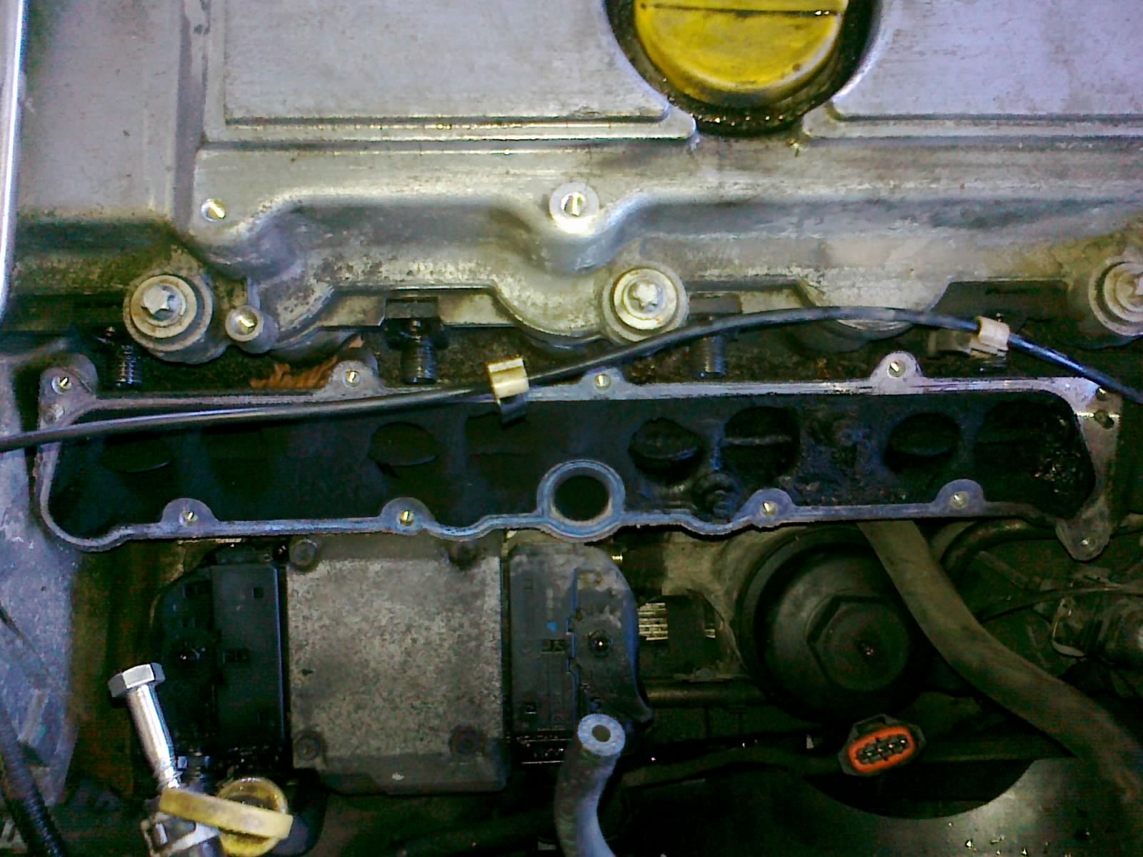

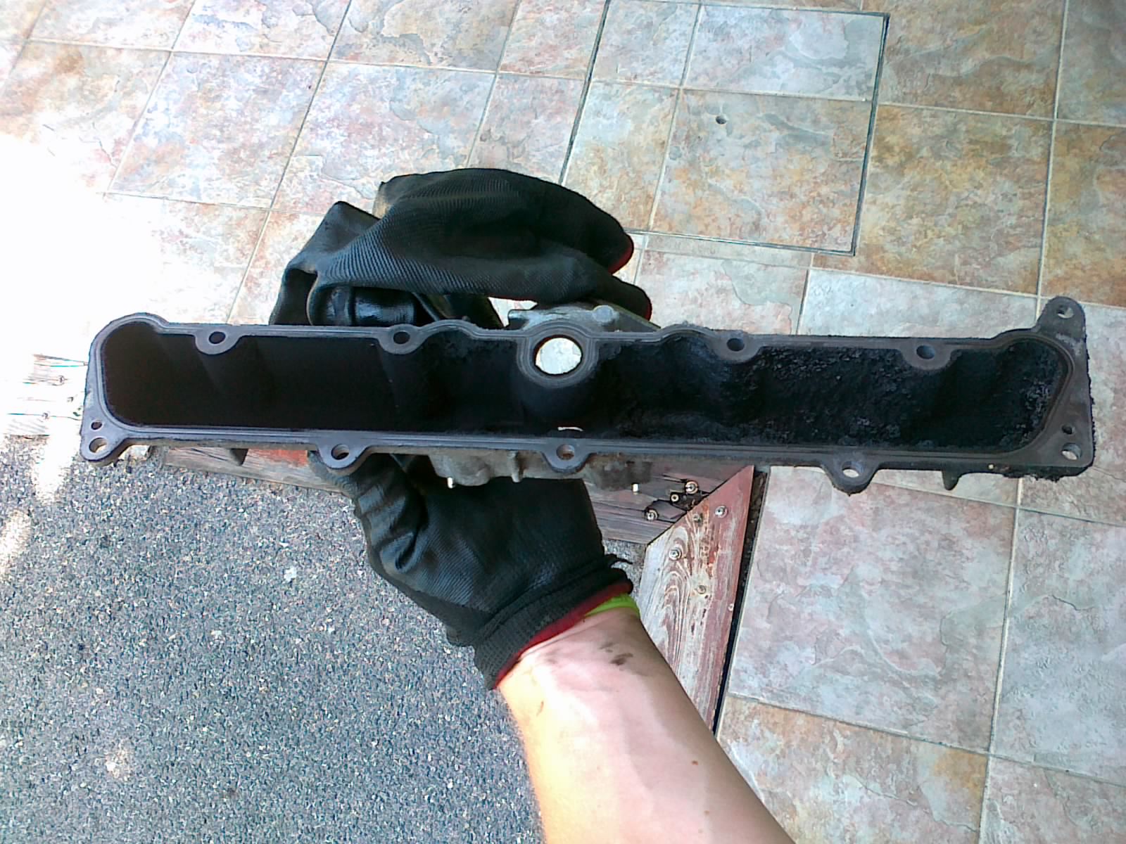

Še mal update-a: na vrsto je prišel motorni del in mehanika na splošno.
Zamenjal sem zajlo za ročno, ker je zarustala in držala med vožnjo.. Cca. 1 urco sem porabil za vse skupaj, ker nisem vedel kje se odšpona zajlo :)
Od zjutraj pa sem se mazal (in beton+asfalt pred hišo) s sesalnim kolektorjem in njemu pripadajočimi loputkami. Malce sem se dotaknil tudi EGR ventila, ampak je bil kar ok.
Nekaj slik before in after, po želji lahko v drugi rubriki ustvarim DIY (naredi sam) temo, če bi se še kdo lotil to delat. :prst gor
Glede rezultata pa nisem kaj dosti pričakoval, na koncu sem pa zelo zadovoljen. Podajanje moči zdaj od prb.1500 - 1700 rpm konstatno :driver2 , stopalka za plin bolj odzivna, poraba naj bi bila nekoliko manjša (to je bolj desna noga :)), tako da je kar vredno si vzet čas.
Naslednji podvig je DE-CAT + straight pipe, če bo volja :D Ko opravim pa še kakšen video, ker me zanima kako se bo to drlo :twisted:

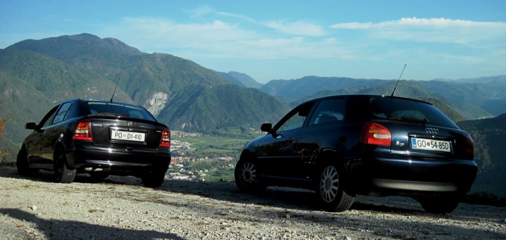

V nedeljo je bilo treba izkoristit vreme za en čist amaterski fotošuting :D Izgovor, da sem še šel malo vozit..
Zraven se je uštulil še A3 1.8t, tolk da ne bo Astra sama na vseh slikah :P
N.1 :))
Lepo vidno stanje haube in odbijača :S
