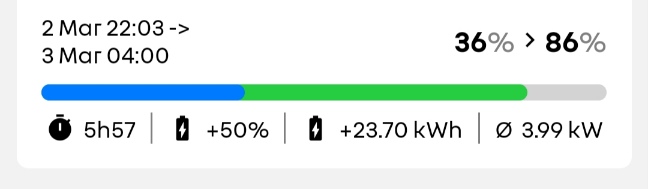

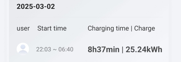

Evo nekaj podatkov... verjetno je to ta izguba. Prva slika je podatek polnilnice, druga aplikacija avta.

Tole bi znal bit ja. A to mas s taveliko baterijo, pa mocnejsi motor?
Bi bilo zdaj zanimivo videt, zdaj je baterija dobila 23,7kWh, zdaj pa da bi jo spraznil nazaj na 36%, koliko bi ti pokazalo da je porabilo stroma...sam ko potem zaradi rekuperacije to ne bo pokazatelj, kolk ima baterija izkoristka, se vmes del nazaj vraca

Napisal/-a MacTron To mar 04, 2025 10:09 am
Tako je, to je ta izguba 1,54kWh (6%) med poslano in sprejeto (omrežje in baterija) na katero ne moreš vplivati (tu je še zajeta uporaba/poraba BMS, OBC, CCU, TMS elektronike, procesi sprejema pretvarjanja itd.) ne bo pa vedno enaka (variabilnost).
