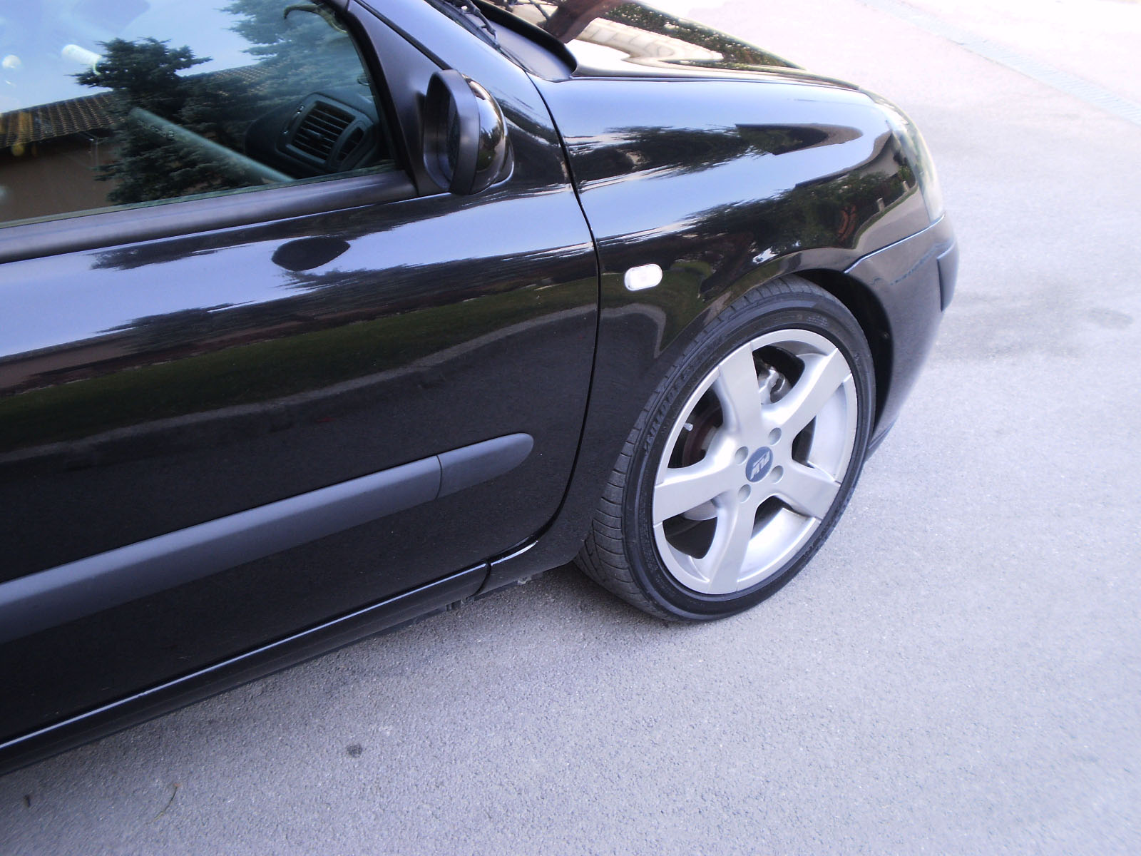

Amm, letvice brez napisov... RS maska je tudi že, smao iskat moram v ponedeljek oz ko bom mel čas :)
Letvice brez napisov

Lepo :D kk sta napis iz letvice dobla?Z brušenjem?

Baje da ja.. js nisem nč delal, sem samo zmontiral, letvice mi je Urban pripeljal :P

prvo vzami v roke tračni brusilnik, če ga imaš in daj gor grobi brusni papir ali pa ročno z grobim brusnim papirjem dol pobereš napis. ko je napis odstrajnen v celoti, pa ročno z finim vodobrusnim papirjem, naj bo vsaj P 500 ali več ( 500 zrn na kvadratni centimeter ) in v vodi brusi tako dolgo, da bo površina popolnoma gladka.
napis sicer spraviš dol zelo hitro, z vodobrusim papirjem pa ročno gladiš kr lep čas, za celoten poseg rabiš ene dobre pol ure.
jaz sem vzel vodobrusi papir P 400 in to je bila tudi edina napaka, če bom še kdaj to počel bom vzel ene P 800, da bo še bolj gladko. tako da Nejc se opravičujem, ker bo moj drugi izdelek boljši od prvega, ki je na tvojem avtu :P

sej je čist kul, mogoče ga bom še sam mal popravil da bo mal bolj grobo (hočm da se čimbolj z vratno letvico zlije skupaj..) :) ampak zaenkrat se mi čist dopade :D

tega neboš dosegel, ker ni popolnoma iste barve plastika. če pogledaš pri tistih modelih cliota, ki imajo tako narejeno v originalu je prav tako malo različne barve.

Lepi je, felge pašejo nizek lih dost.
