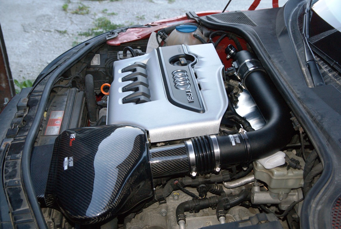

Projekt še ni mrtev :) Imam plan narediti Stage 3 upgrade(Turbo, injektorje in vse ostale malenkosti imam že doma) vendar moram prej nadgraditi še Intercooler... Nov zračni filter pa je že zmontiran :)
Evo nekaj slikc :)
Pogled na odprt paket :)
Pipercross zračni filter :)
In ostali deli:
Ena slika, kako izgleda pod pokrovom pred nadgradnjo:
In po njej :)

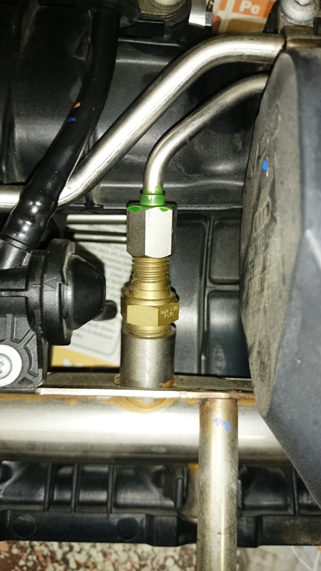

Potem sem vzel dol sesalni kolektor in se lotil čiščenja ventilov...
Prej:
Potem:
Prej:
Potem:
Nato sem zaščitil luknje in se lotil "obnove" S3 injektorjev(menjava tesnil) in jih vgradil:
Vgradil sem tudi RS4 PRV:
Nato sem vse skupaj sestavil in se lotil menjave turba...
