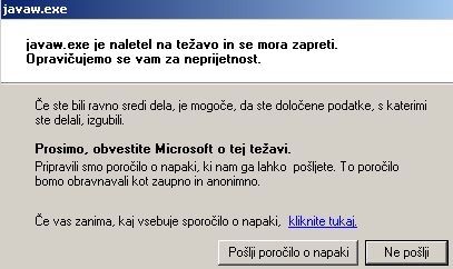

Noče mi niti instalacije zagnat, sem se glih začel s tem ubadat, če maš kaka navodila se priporočam.

Je tud mene instalacija programa zafrkavala in sem pol odnehal :D
Kako je tebi uspelo Ruff :roll: , jest sem probaval vse možne načine pa mi ni uspelo,oziroma,instaliralo je sam progi ni delu :evil:

Inštaliral se je BP, zdej mi ta to napiše ko ga zaženem.

Probaj posodobit javo,ali pa celo uninstal nared pa ponovno naloži,sicer meni ni delalo ,pa sem vse probal :evil: ,,morš bit res lucky da ti dela ane Ruff :D

probi inštalirat še en x Javo pa Java for Quick Time

Napisal/-a Ruff_RydeRR Po maj 30, 2005 11:54 am
ja tako je men je najprej java zafrkavala pol pa še Adobe Reader pol sm pa kr nekak porihtu sm uno debato na renault forumu fajn pregledu
