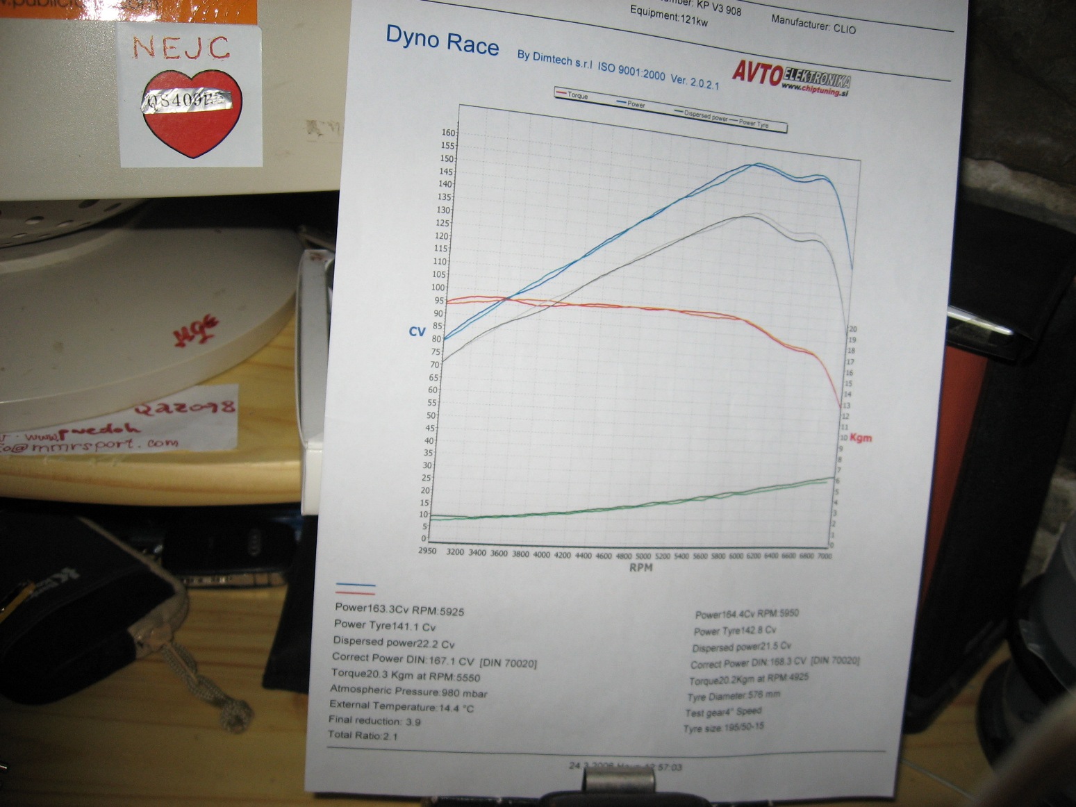

Tommy-jev Clio 1.8 16v ... Matkovich Thommy KP. ;) 168 km in ni še rekel zadnje :lol:

No, končno :roll: Pa da se že neha ta saga glede konjev. Zdej bi pa res lahko napiso spisek predelav.

Kolikor vem - menjane odmične, dvignjeni dirkalni specialni bati, olajšano vse, kar je možno : (ojnice, motorna gred, vztrajnik) večji injektorji,ventili , dvignjen pritisk goriva, kompresijsko razmerje ne poznam vem pa, da je ubijalsko in najmanj 11.9 : 1 samo se ne spomnem zato ne bom trdil, izpušni kolektor supersprint 4-2-1, cev do konca 60 mm izpušni lonec supersprint, brez katalizatorja, povečani spulirani kanali, nastavljene odmične, drugačna elektronika , hladilnik olja z dodanim ventilatorjem, športen menjalnik z drugačnim razmerjem, podložen diferencial, pojačane stene menjalnika pri ležajih da ne širi zobnikov, Koni amortizerji, Eibach fedri spredaj, dirkalni diski in ploščice 4 x, nastavljena torzija , dirkalne zavorne cevi, specialno zavorno olje, dodan v menjalnik in v motor oljni dodatek na bazi keramike - drži pospešek avta z 200 konji ... končna po števcu Audi A4 okrog 235 km/h ... mislim da je vse - če ne bo Tomy popravil :D ...poglejte linijo navora začne se na 1800 in konča pri 5800 na skoraj istem navoru - pospešuje non stop enako ... TRGA GATE ;)

To ni samo čip :EE Drgač pa hud un clio od Tommyja...

No, o tem sem govoril. Za take konje je treba na F7P (ne F7R, mea culpa) motorju kar precej postoriti.

B3NZ0 je napisal/-a:To ni samo čip :EE
:D
Aha končno vidimo tale DYNO. Zelo zelo dobro opravljeno delo. A od 6000-6800 ga pa neki j**eVTAK? :P :twisted:
Ne še enkrat, zelo dobro opravljeno delo. 8)
Ampak ni pa tole samo čip pa kr neki. WILLIAMSCAR a si ti sploh vedel za tole? Al še vedno trdiš, da s čipom dobiš +30 konjev več... :roll:

Napisal/-a Loopz To avg 29, 2006 11:54 am
Samo da to ni njegov dyno. :)

Loopz je napisal/-a:Samo da to ni njegov dyno. :)
Glavno, da bo sedaj vedel kaj vse mora še naštevati, da ima narejeno na avtu. :lol:
