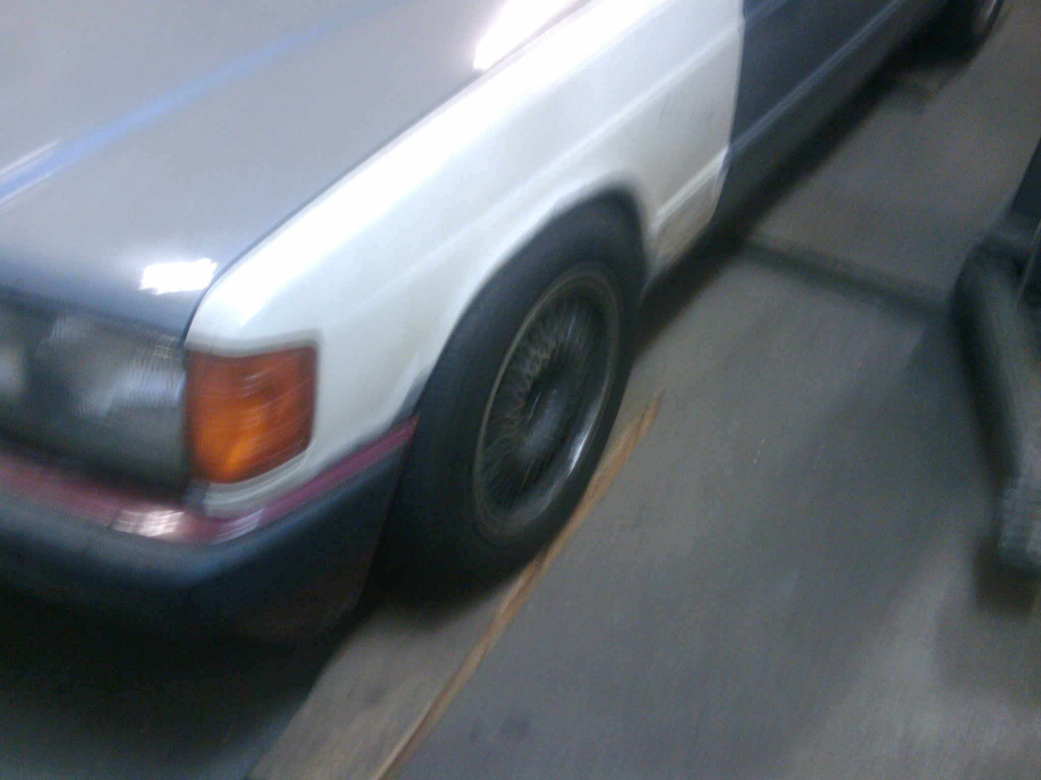

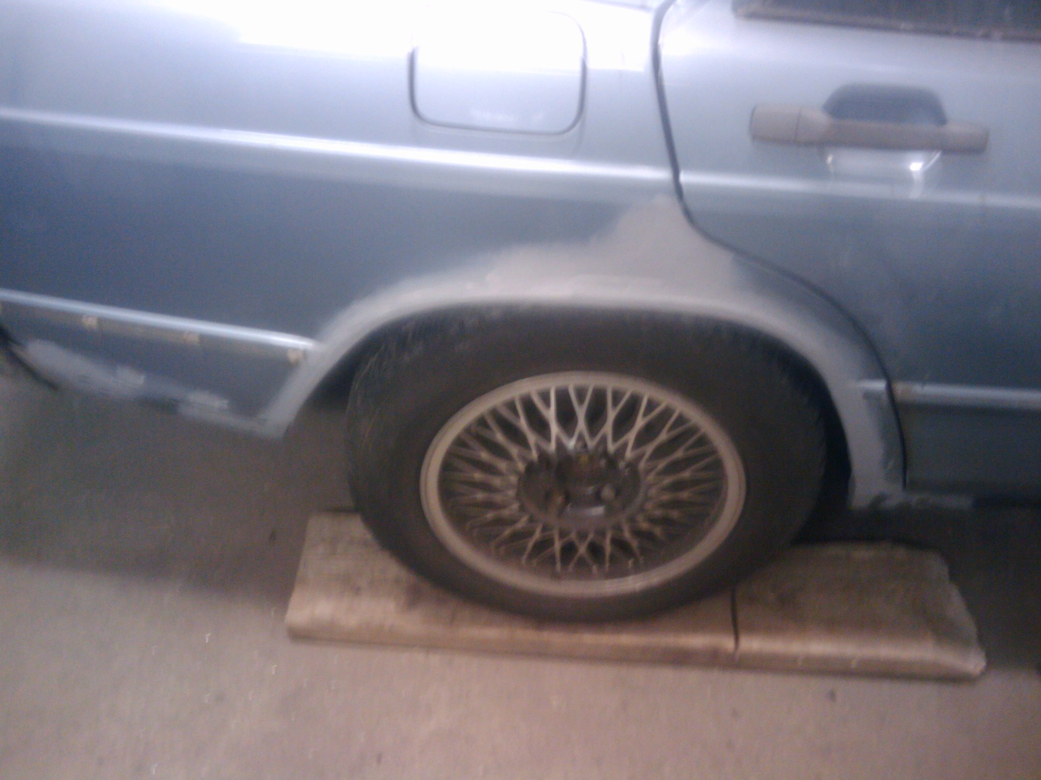

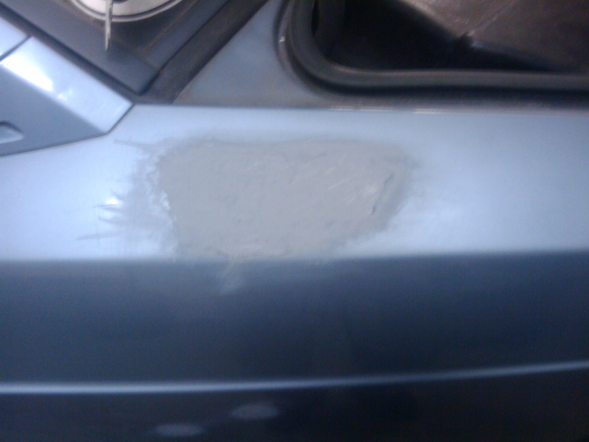

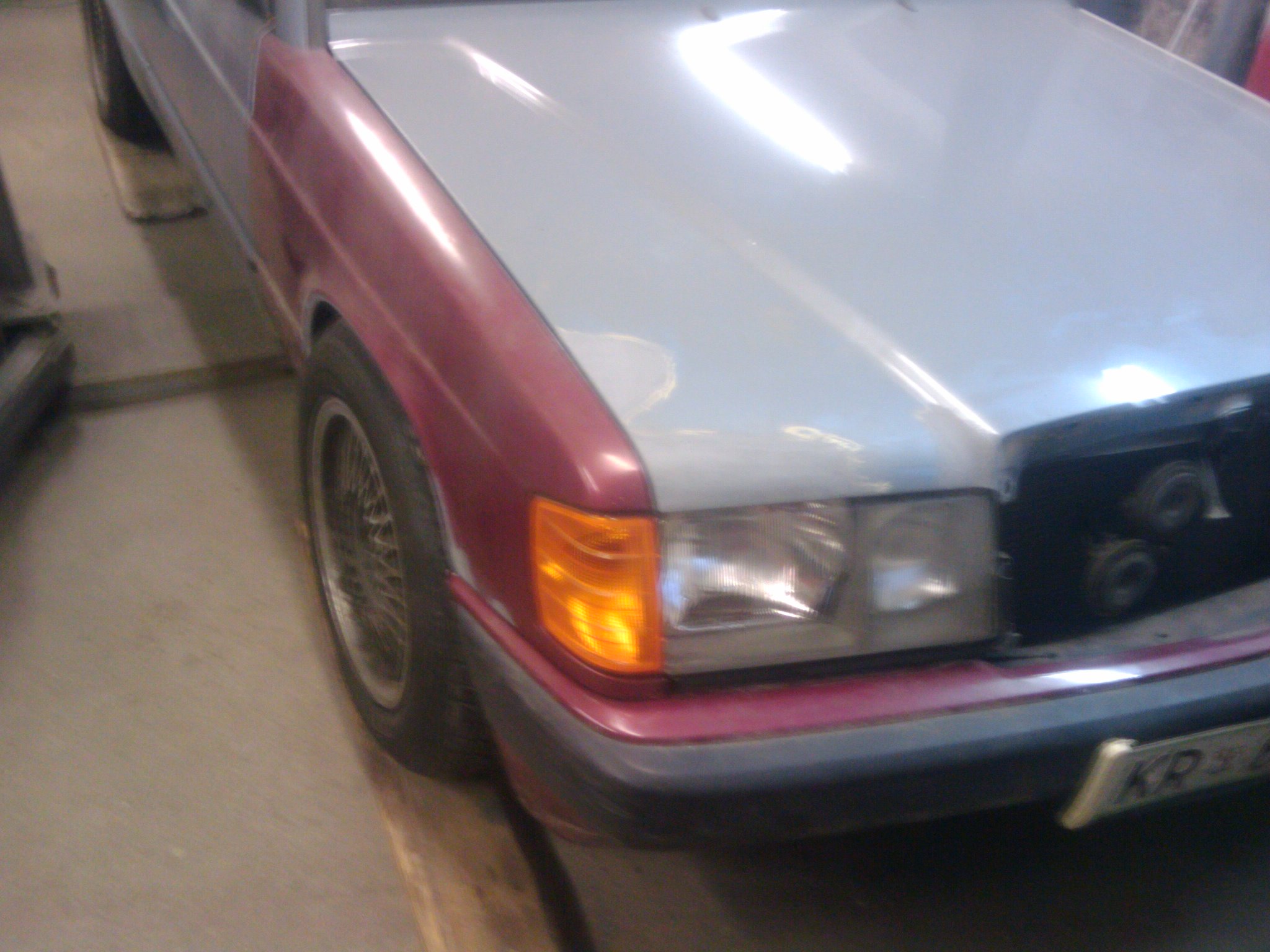

No klepar je zaključil delo in sem avto danes peljal k ličarju :) Klepar je porihtal tudi vso rjo, ki je bila na avtu razen vrat ki pridejo nova :)
Slike so malo slabše, ker je slikano s telefonom pa notrani blatnik sem pozabil slikati, tam je bilo največ dela. Zadnja stena kjer je tablica je bila še na novo narejena :)
Barval se bo pa cel avto :twisted:
nov blatnik, nov odbijač, nova luč :D
blatniki so mejčkeno poširjeni :D
zadnja obroba je bila narejena nova :)

nova havba
tukaj je bila včasih antena :)

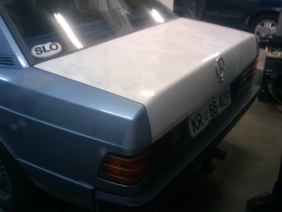

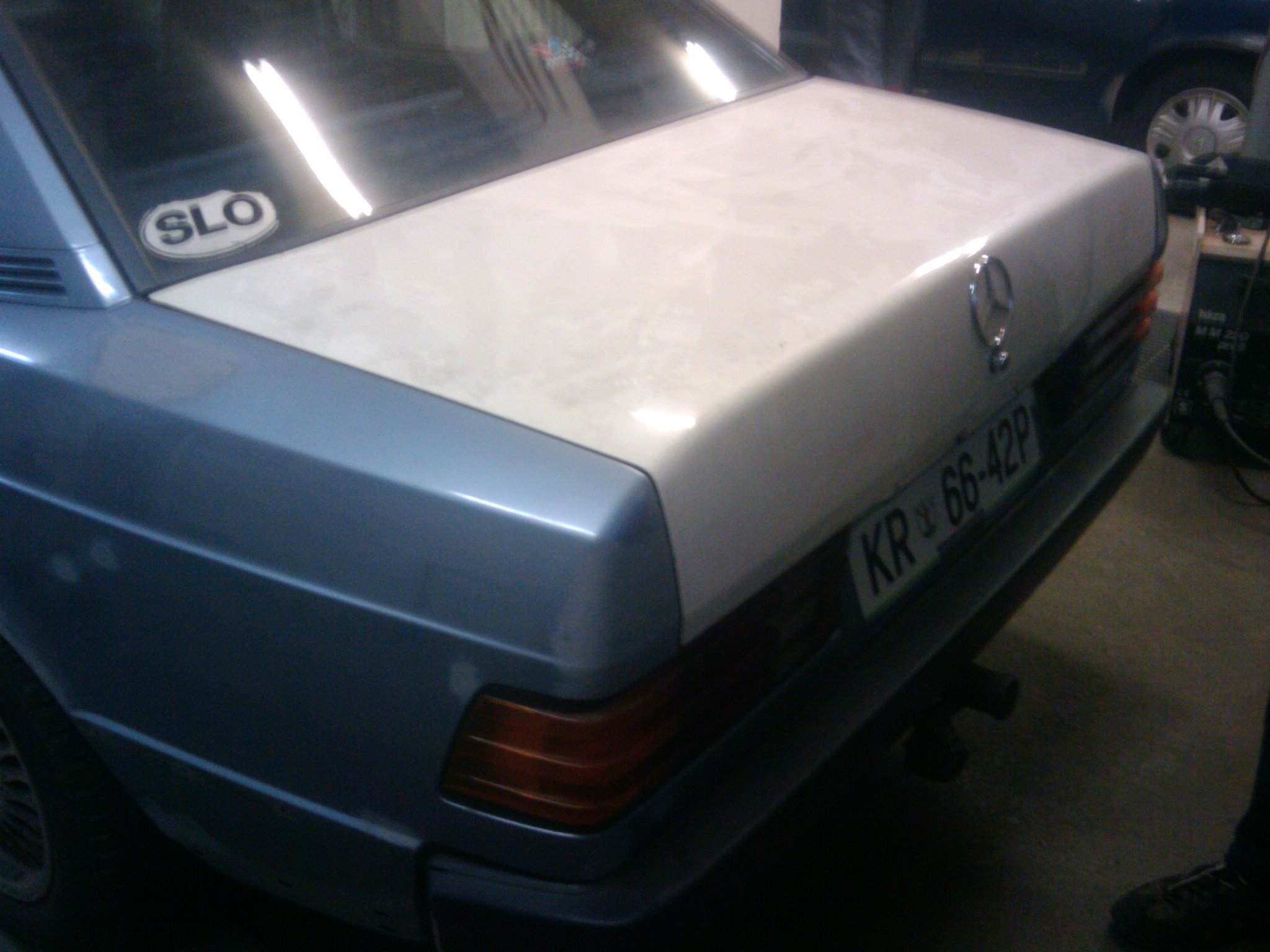

Napisal/-a exide Ne feb 28, 2010 7:20 pm
Evo :)
Več pa jutri ko bo sestavljen :twisted:

Napisal/-a exide Ne feb 28, 2010 9:05 pm
Saj sem napisal, da bo več jutri. Je bila že tema ko sem ga domov pripeljal.
Evo, ena s flešom :) za vzorec bo :D
