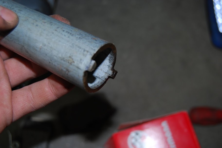

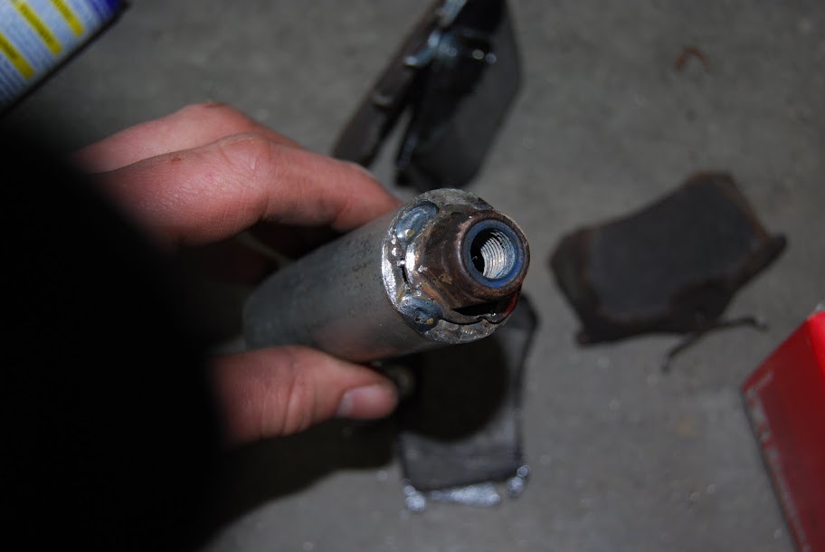

Naredil sem si orodje za bat nazaj zavrtet:
Pobarvano:
Staro vs. novo:

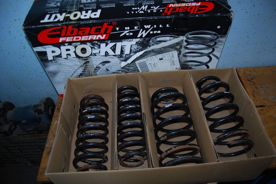

Kupil sem fedre :)

Vzmeti so ok. Za amortizerje pa nisem preprican.

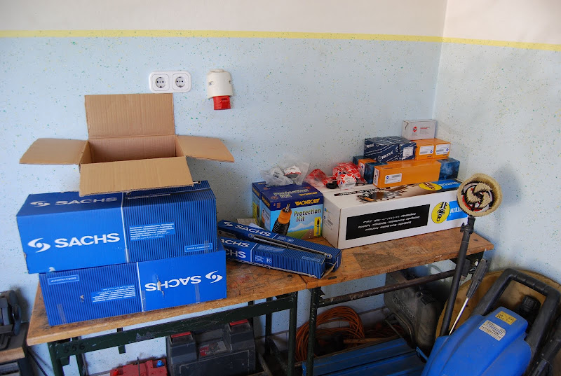

Napisal/-a CheFF Sr maj 11, 2011 12:27 pm

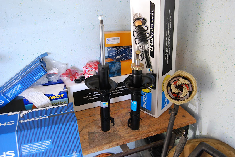

Evo robo:
Zdaj mam dvojne sprednje amortizerje, ker mi v tej trgovini niso sprednjih zrihtali od sachsa, pa sem vzel bilsteine in po eni prespani noči sem se odločil, da morajo bit vsi štirje isti. Dobil sem jih v drugi trgovini, tega sachsa je malo težje dobit.
In pa še eno vprašanje.
Levo bilstein, desno sachs. Zakaj se bilstein upira ko ga not tiščim, sachsa pa morem ven vlečt in potem nazaj not zleze?

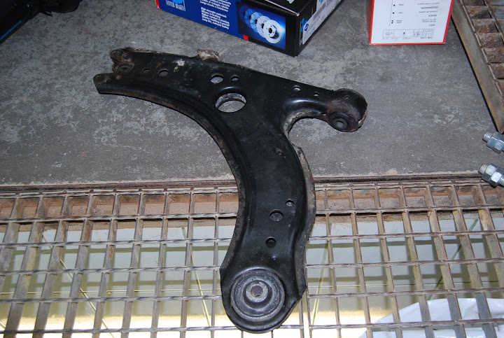

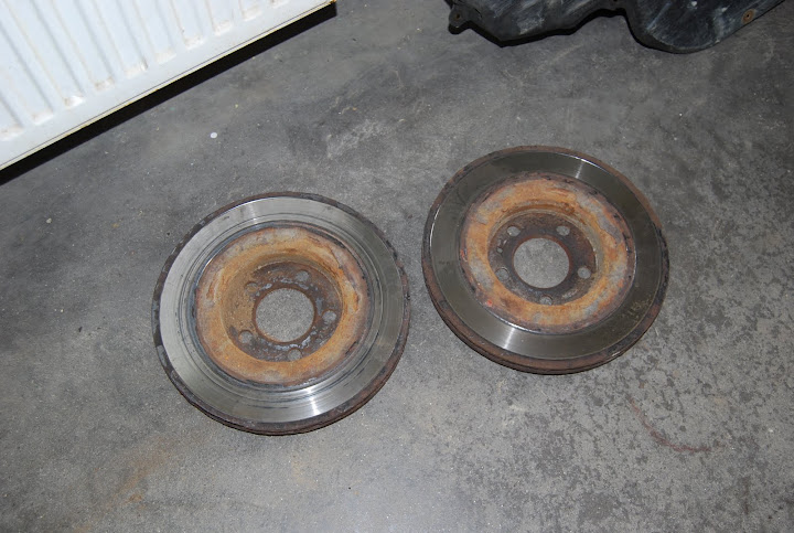

Prej:

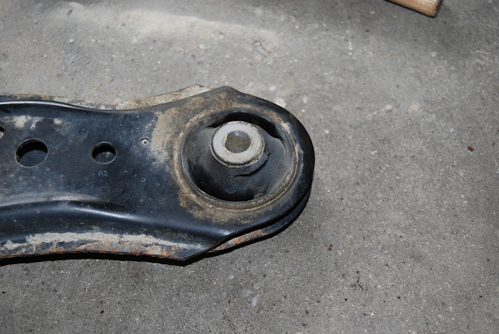

Stare puše:
Diski:
Vprešanje nove puše, tavelike original od audi s3:
Novi amortizerji z eibachi:
Potem:
Zamenjal sem obe puši na vilici, oba končnika, obe kugli, stabilizator gumice, diske in zavorne obloge, vse štiri amortizerje, udarne gume, domlagerje, gume na vrhu amortizerjev spredaj in vgrajene eibach prokit vzmeti :twisted:

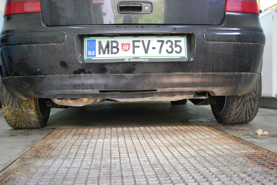

Napisal/-a CheFF Po maj 16, 2011 7:50 pm
Danes sem peljal avto na optiko in so mi ugotovili, da imam puše, ki držijo zadnji most zanič. Skoraj razpadle so že tako, da še to moram menjat. :?
