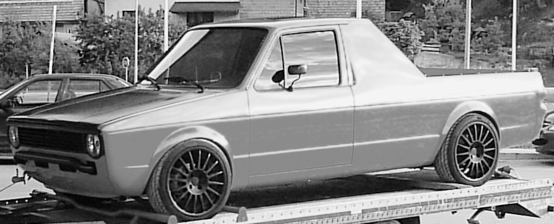

dennis18
Prispevkov: 99
Pridružen: So apr 24, 2004 9:28 pm
Napisal/-a dennis18 Ne nov 16, 2008 7:59 pm
brb
Zadnjič spremenil dennis18, dne To nov 18, 2008 8:12 am, skupaj popravljeno 1 krat.
Black_Racer®
Prispevkov: 1660
Kraj: Toti Cjele
Napisal/-a Black_Racer® Ne nov 16, 2008 8:09 pm
Tomo je napisal/-a:Širitve same tak ni treba nič vpisovat, distančnike pa...priporočam kakšno dobro firmo kjer seveda dobiš tüv
Hja sam js bom rabo sam papirje ker distančnike bom dal stricu delat,ker takih ko hočem js imet jih nikjer nbom dobil da bom še potem luknje spremenil iz 4 x 108 na recimo 5 x 108 al se tut to dobi,sam ne verjamm? :)
1 3 5
2 4 6 R
Napisal/-a Tomo Ne nov 16, 2008 8:10 pm
Denis lepo napeta guma! Na kak način si širu to?
dennis18
Prispevkov: 99
Napisal/-a dennis18 Po nov 17, 2008 12:19 pm
Tomo je napisal/-a:Denis lepo napeta guma! Na kak način si širu to?
Na zadnje so se dali robovi od golfa 1 oz. 2 + tisti rob na blatnikih se je poravnal ven in je zdaj 9,5J + 3cm distancnika da je felna+guma na rob.
Odspredaj pa se je delalo blatnik+blatnik ter zravnalo rob navzven in je tudi gor 9,5J brez distancnikov ker je ze zdaj hudo :D
Jaz bi na tvojem mestu samo spravil celi bok malo ven da bo celi avto malo sirsi.
Odspredaj mislis kaj delat ?
