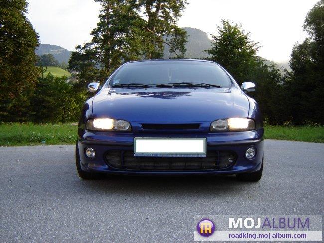

zakaj na črno? ta modra barva je prou lepa (bla :()
čim manj komplikacij pri predelavi ti želim.

nč boš vido kk se bo to rešlo,vem ja da nebo več takšnega dovoda zraka ampak,se je najd drug način,js pač ne gledam na to kot ti,pa za informacijo HGT je identičen mareji odspredaj tk da imata iste odbijče gr. 8)

OKRAM poglej mal sm šel na Avtonet in sem najdo 2.0 mareo z istim odbijačem kot ga imam js na svojem HGT pol pa ne vem v čem se razlikujeta.smo probali dat od bravota SX gr na mojga in ne gre gor ker je moj širši na vsaki strani za 1.5cm torej 3cm skupaj pa marea in HGT imata iste blatnike gr.
razen tega da ima tisti šobe za prat luči js ne vidim razlike,al jo ti mogoče vidiš

Marea ma lečaste luči :D

Če si se že hotel znebiti znaka sprdaj, bi tako naredil... Pa bi bli vsi problemi rešeni ;)
No, sicr pa si tako rekel, da imaš svoje zamisli... Drugače pa avto bo zgledal HUDOO :twisted:

ne glej samo širine, odbijač od HGT-ja se da brez večjih broblemov na navadnega bravota dat, odbijač od mareje pa ne, ker ma mareja večji lok v blatniku. širina je res ista tut videz je isti :) premeri pa ti bo jasno kaj hočem pvovedat
Lenivec to sploh ni res! Na HGT-ja pase vse od Maree gor ne pa od navadnega bravota ker je HGT širši.Tudi blatnike ima HGT iste kot MAREA,to lahko vidis tudi po stranskih smernikih,z navadnim bravotom pa imata identično samo haubo.Odbijač HGT-ja na navadnega Bravota lahko samo spraviš gor samo teoretično ko pa finese delaš pa vse štrli.Tudi nihajne prednje vilice in kolotek je pri HGT-ju enak kot pri Marei in nima z navadnim Bravotom nič skupnega je namreč za 3 cm širši saj je posamična vilica daljša za 1,5 cm. na izgled pa zgledata isti
Govorim pa ti iz lastnih izkušenj! Sem bil lastnik HGT-ja in sem ga na žalost mogel popravljati tako da imam s tem izkušnje in ne govorim nekaj na pamet :twisted:
Če pa te se kaj zanima pa vprašaj! ;)

Ne samo meri , raje praktično probaj.Hgt ima nekoliko razširjene blatnike kar se lepo vidi pri spodnjem robu pri pragu.Ali bolj enostavo probaj dat originalen spojler pod pragom od HGT-ja dat na navadnega Bravota pa bos videl koliko je odstopanja.Teorija je eno praksa pa drugo ;) Vse že preiskusšeno :P

Po tvoje ima HGT kompatibilne blatnike z navadnim bravotom.NOPE!Če imas iPER lahko pogledas kataloške številke HGT-ja in Mareje boš videl da so blatniki skladni.Razen če ima po tem takem po tvojem HGT posebne blatnike ,v glavnem z NAVADNIM definitivno NIMATA ISTIH!! :evil:

Pa še nekaj ta HGT na sliki ima gor od Mareje odbijač gor in ne original.Sicer ne vem zakaj!? Bo ze roadking22 vedel zakaj :twisted: Originalen zgleda taksen:http://www.automobile-sportive.com/guide/fiat/bravohgt.php
Glej letvice na odbijaču!!!!
