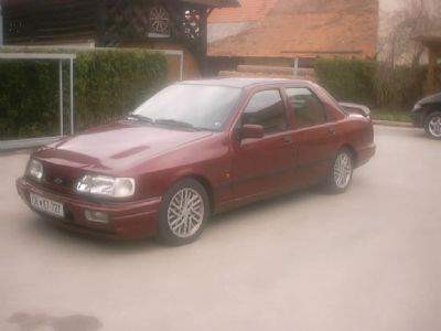

evo pa se je spet zapravljalo :-°
Pokrovček hladilnika z flanšno inox \:D/
Turbo ventil za fino nastavljanje.
Volan OMP corsica
Zadnje gume BF rules :D
Dimenzija za ne dobit pri nas =P~
Na avtu bo izgledalo takole
Filter zraka.
Tukaj notri bom pa vas gledal \:D/
Original značka se zelo težko dobi Naročil iz UK.
Hladilnik alu intercooler in hladilnik olje iz vseh vetrov skupaj znešeno.
Upašano.
najlepše za na koncu z nosilčki [-o< .

mihakrapez
Prispevkov: 274
Pridružen: Če mar 04, 2004 3:17 pm
Napisal/-a mihakrapez To maj 02, 2006 11:39 pm
Hladilnik in zraka in olja sta od ALFE 155 2.5 V6.
Intercooler je od Lancie delte integrale
Zavorne čeljusti: Alfa 166 2.0 turbo
Turbina je hibrid Audija S2 in Sametovega traktorja
Blow off je audi
Sprednje luči bodo od Golfa 1 Xenon (clear glass).
U glavnem ful stvari je skupi znešenih. (tisto kar je custom) sem pač vzel od tistega avta, ki najbolj paše.
Drugače pa najrajši nucam italjanske dele, ker so najcenejšie in najlažje jih dobiš.

mihakrapez je napisal/-a:Gume bodo nove.
Te sem si sposodil zaradi dimenzije, da ugotovim kaj točno dati gor.
Tudi dimenzija ni dokončno izbrana bomo videli sproti.
Glede registracije pa ne vidim razloga zakaj bi bili problemi sej je vse kar je na temu avtu atestirano in homologirano drugače pa itak uni nimajo pojma zakaj se gre.
Ni niti homologacijskega kartona KER JE PRESTAR niti nobenih podatkov kakšen mora biti, če bo pa kdo kaj kompliciral ga bom pa registriral na strica iz nemčije in pač vozil na nemške tablice.
Lp,
Miha
Caar mene pa so jebali pred leti na Lpp-ju zaradi ojačitve... sem vozil brez a-testa naprej :twisted: :twisted: :twisted: ... Od Sierre cossworth ti niso všeč ? -( če jih daš gor ti jih šenkam ... samo tebi) so pa 7.5 X 15 in tvoji vijaki 4x 108 ... BAYDWEY si lahko zadnje daš razširit na 10 col pri Kuretu ...enkrat sem se z njim menil ker sem hotel na serijski dat gor valjar :har :har :har L.p. Mad
