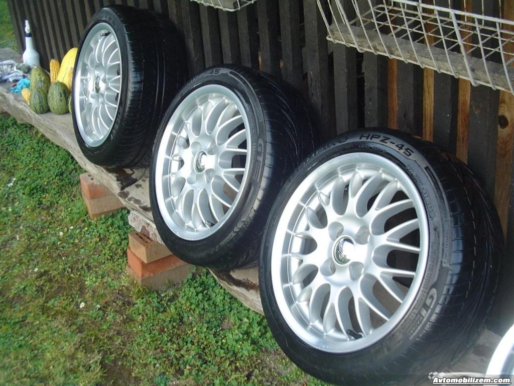

Aluett 7Jx15 ET 35 Gume Gt radial 195/45 R15

Torej felne so 7x15" ET 35. Gume pa GT Radial 195/45/15
a se ti ne zdi mal mejhn ET za na petko?
Po moje bo vse ribal če ne boš predelu blatnikov

Blatniki so že predelani. ET je pravi taki ko more bit da ne šoba! Blatniki so z fleksarco dol vzeti. Tisti 1cm rob ki je potreben. Ostalo gre sem se bogovarjal z kolegi ki imajo isto pa tud sam boš vido danes da gre.

Aja še to. Če bi bil ET 38 bi bil preveč. Ker bi guma drgnila ob notranji blatnik spredaj ko bi krenil volan čisto desno ali levo. Guma pa je mus da je 45 višine. Saj bote vidl dans.
