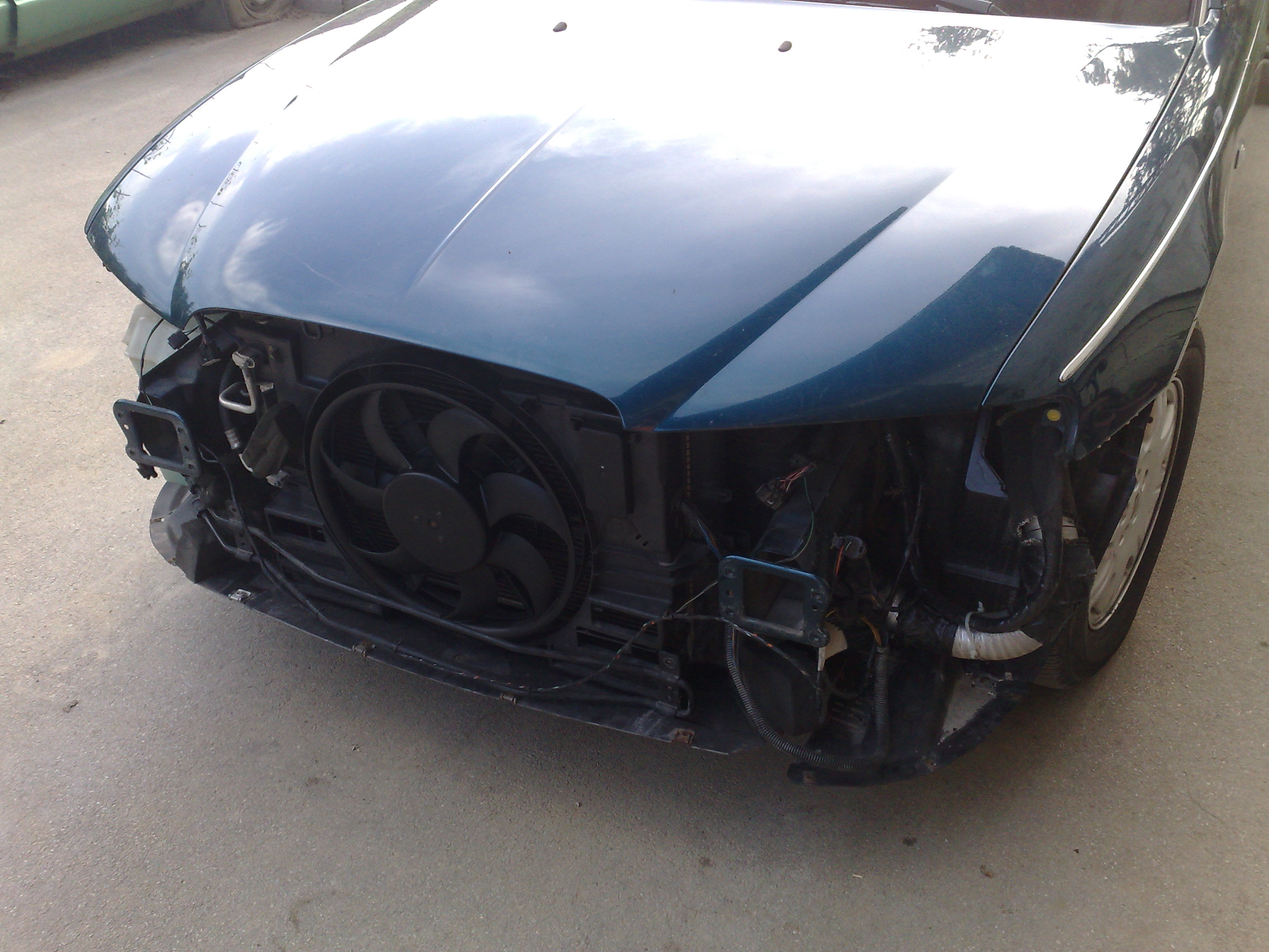

Cena rednega vzdrževanja je povsem normalna in tudi vse dele se lahko dobi v kratkem času. Izredni servisi so pa dragi. Ravnokar sem moral menjati ventilator hladilnika zaradi napake mehanika od prejšnjega lastnika in je ventilator za moj motor tako drag, da sem ga menjal z BMW-jevim, ki je trikrat cenejši.

Bmw-jev ventilator paše kot ata na mamo :P
