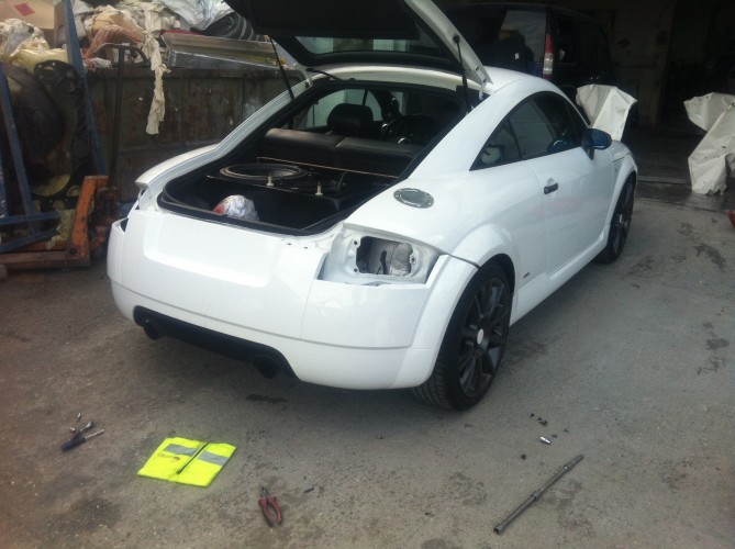

da malo osvežim temo. Vmes sem imel še bližnje srečanje z malomarnim voznikom, ki več pozornosti posveti radiu kot pa vožnji sami. Sem čakal na semafurju in samo KkkrraAASSss. pa me je nabasal v zadnji del sam sem pa potem še zlezel naprej in pobožal vozilo pred menoj.
sreča da je ostalo samo pri plastiki.

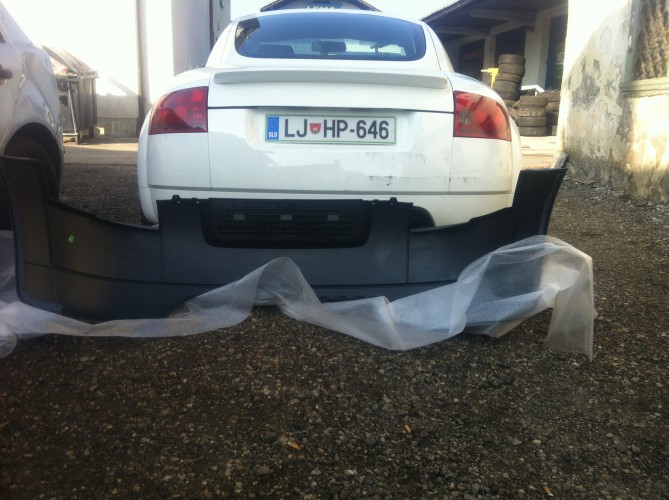

poškodovan zadnji odbijač ( zavarovalnica krila novega )

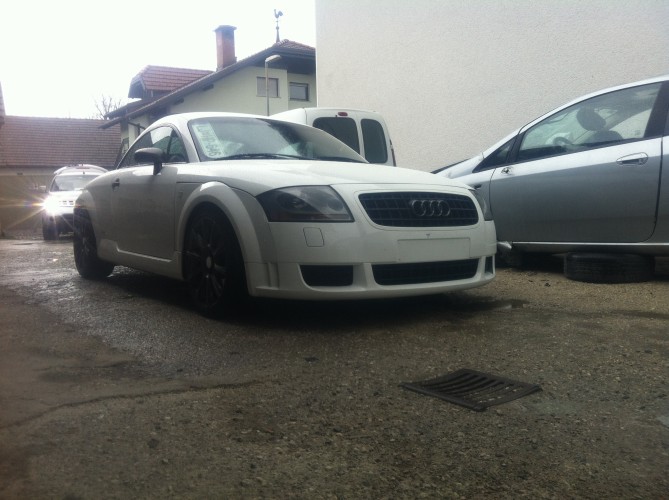

rahlo poškodovan sprednji odbijač, ki je bil potreben novega barvanja
pobarvan in skoraj namontiran novi odbijač

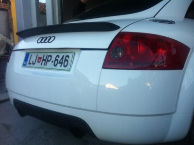

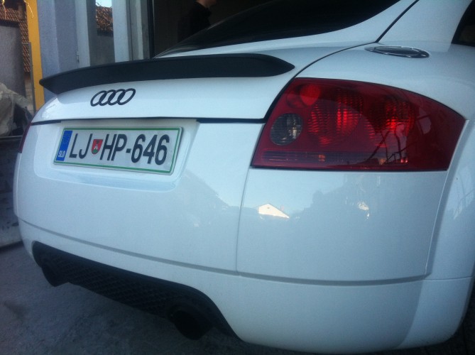

Ker mi je nekako zadaj deloval pust sem se odločil da spodnji del spoilerja polepim s karbon folijo, pobarvan audi znak in pa rahlo zatemnjene zadnje luči. končni izdelek niti ni tako slab. ali pač?

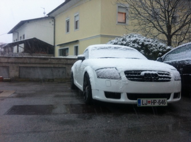

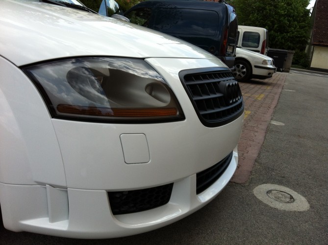

Ker se je že barval sprednji odbijač sem ličarju naročil da mi zasvasa predel kjer je montirana tablica in tako je nastalo tole. NO HOLES LICENCE PLATE. bolj hudejši:)

Veliko lepše je brez luknje za tablico spredaj.

Lej brez zamere, ampak to je zeeeelo grdo :?
Nalimaj tablico tja kamor (vizualno) spada, pod masko.

Se popolnoma strinjam z zgornjim komentarjem. Veliko bolje izgleda nalepljena na odbijač. ;)
