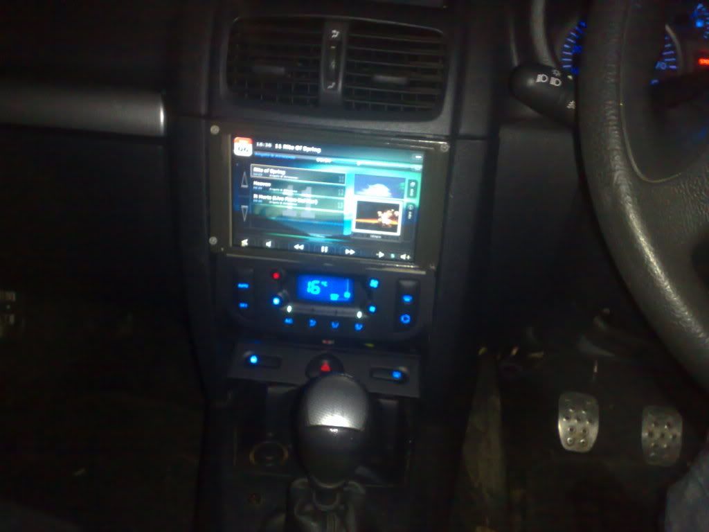

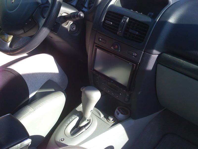

MaReX93
Prispevkov: 313
Pridružen: Če jun 02, 2011 2:31 pm
Kraj: Ljutomer
Re: Seat Leon Top sport by Sašo
Napisal/-a MaReX93 Ne mar 17, 2013 2:24 pm
saj tisto ko je označeno nima veze ker sem sliko potegnil dol z neta. Sicer pa se bom lotil tega projekta. in ja http://s43.beta.photobucket.com/user/da ... 8.jpg.html tak kak tu je to super :) Tak da je izvedljivo :D pa še lepo :)
pa ja, Zračnike odstranit, ono za čmigavce postavit kot je radio (eno nižje dol) Ostalo pa vse lepo z poliestrom preblikovat da bo lepa čista linija. Kot je na tem linku je malce noro da vse loči in da ni tak lepo skupaj.
buhti
Prispevkov: 662
Pridružen: Sr jan 19, 2011 10:28 pm
Napisal/-a buhti Ne mar 17, 2013 2:31 pm
Ubisvtu moraš samo klimo nižje prestaviti. Tisto za žmigovce in zračnike pa pustiš. Nerabiš nobenega poliestra. ;)
