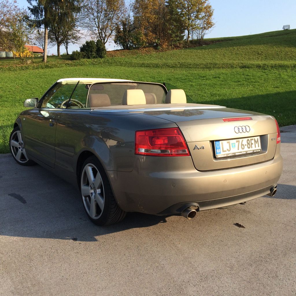

Gre se za Audija A4 1.8T B7 cabrio l.2006, 95.000km. Lastnik avta sem od avgusta 2015. Doma imamo sicer družinski avto, z ženo pa sva iskala še nekaj za vikend razvedrilo :-). Nekaj o avtu je bilo sicer že napisanega v eni drugi temi..
Kriteriji za nakup so torej bili: cabrio, 4 sed (imamo 5 letnega sina + sedaj še 3 mesečno hči), Turbo motor, cena s tuningom ca 12-13.000 EUR.
Avto je seveda kot vsi cabrioleti težak in je originalnih 163 Ps ter 225Nm premalo. Ideja ni, da bi naredil nekega hudega racerja za trackdaye, bolj enega živahnega, uživaškega cabrio sleeperja.
Do sedaj je bilo na Avtu menjanega:
- šobe od TT in mapa RSR (205 Ps in 300 Nm)

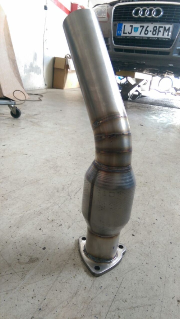

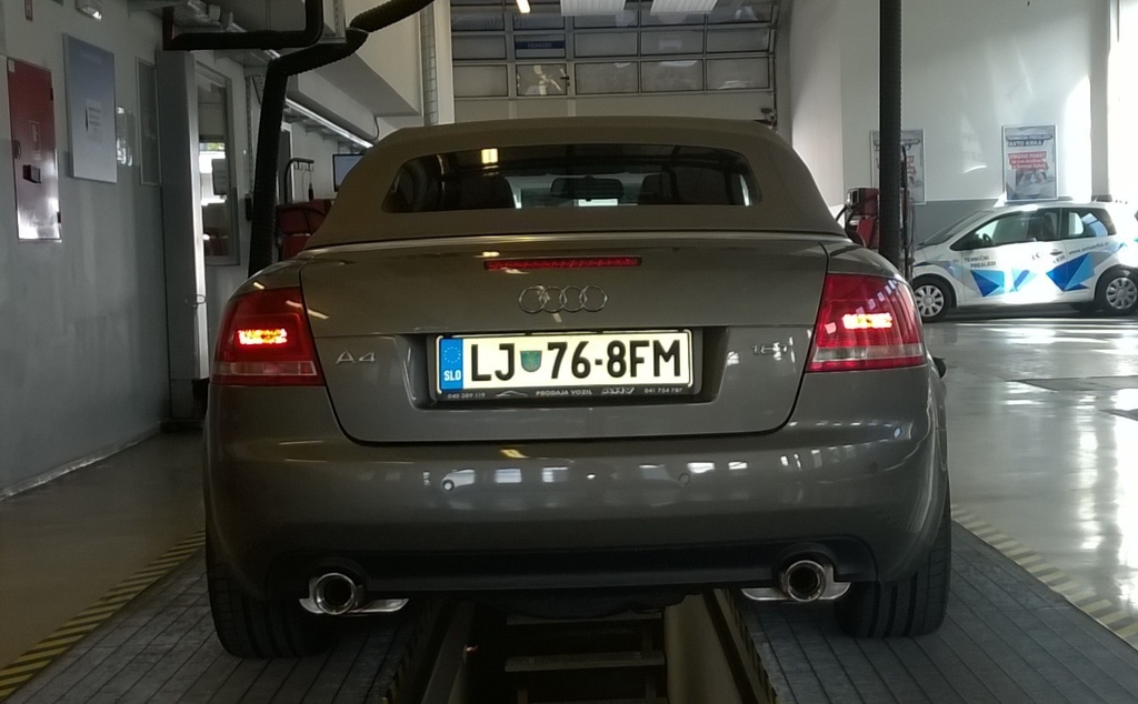

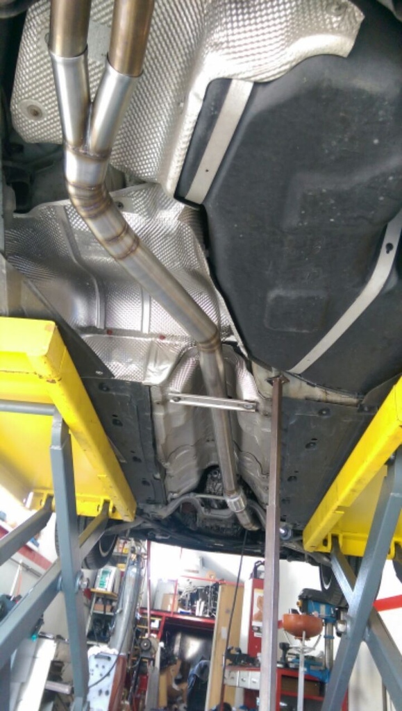

- izpuh (zadnji, homologirani lonci od FOXa, DP in nazaj custom Logarsson 70mm, sedaj ca 215-220 Ps in 320 Nm)
- intercooler
- H&R -30mm

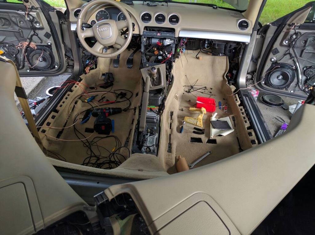

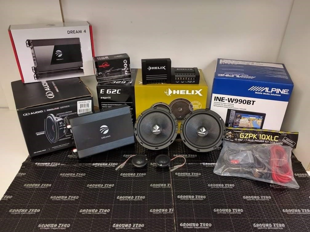

- komplet akustika + vzratna kamera (montaža CarAudioEmpire)
- zatemnitev zadnjih šip
Nekaj slik
