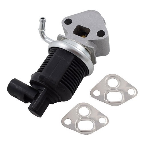

Evo po par tednih novice glede POLO-ta :lol: :roll: Je bil na servisu 12 dni lučka za motor je bila zanič EGR, danes zamenjan! Uredili so še posodo za stekla prat in manšeto zgloba kolesa ni bila prava sploh! Menejal še zadnje žarnice za tablico, teleskopi zadnjih vrat.
Za menjavo EGR pa moraš vsaj na 16v odviti tudi loputo, da prideš lepo zraven vijaka cevi za EGR :roll: :twisted: Hvala bogu ima preproste 4 vijake not!
Evo ga od Golfa 3 1.4! 1997! :lol: :roll:
Pa še .... Hvala bogu nima več pletenice za gas :roll: :lol:
Še slika cevke za EGR

Ugasnila je! :lol: :roll: Po 250km prevoženih je ugasnila lučka za motor!
Torej stroški ...
EGR Nov Silux by Polcar itak 45€ free24
Prednji brisalci 15€ Bosch €Spin 8)
Teleskopi za zadnja vrata 22,50€ free24 Silux by Polcar
Za manšeto in menjavo posode za pranje stekelj še čakam račun ...
V glavnem je poraba šla dol za vsaj 30%, bom pogledal račune za gorivo in prevožene km do sedaj enih 900km skupno in 360 po menjavi EGR, motor prej doseže hitrost npr prej do 80kmh do 3500rpm sedaj je dovolj 2500rpm. Vozi se pa le do 110kmh v 5 prestavi :lol: :DDD Torej odličen tih in varčen moped avto do 100 kmh!
