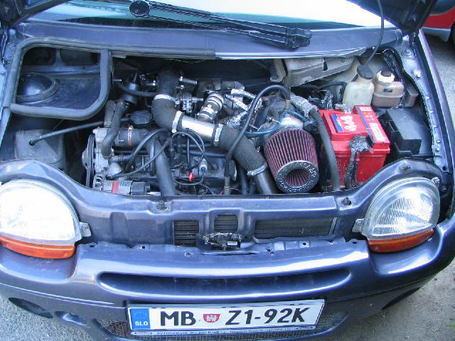

Motor z Garrett T3/T4 hibridom (vmes je bil noter serijski T2, sedaj pa je montirana T3, ki je pogled ista, kot hibrid s slike)

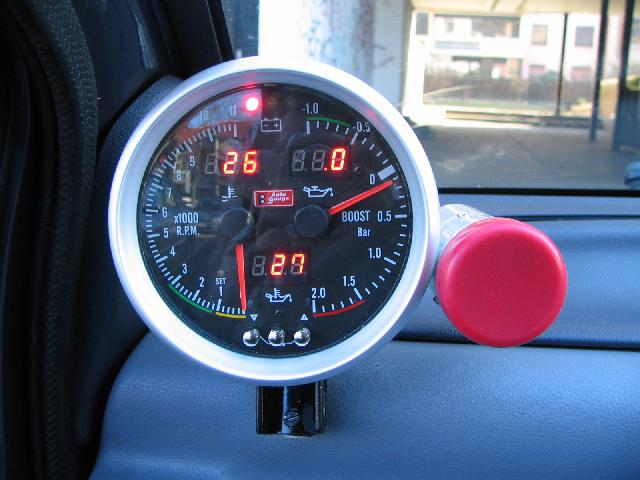

Multifunkcijski merilnik

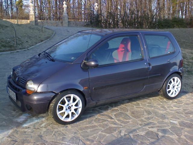

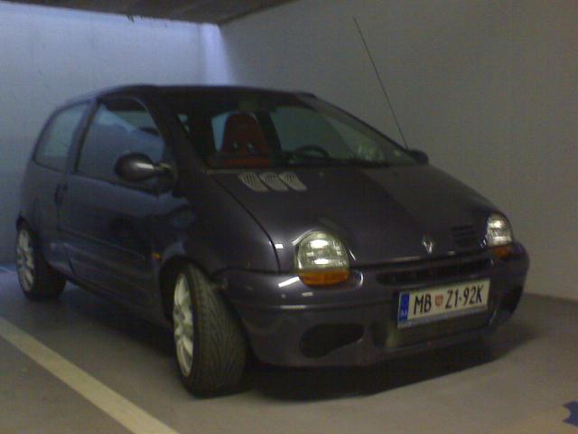

Tale slika je najbolj sveža, avto je še malo nižji, z dodatnimi izrezi za hladilnike na spr. odbijaču.
