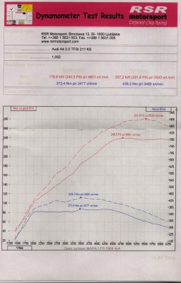

Gre za Audi A4 2.0TFSI (155kw, 211 KM in 350Nm navora Stock)ki je bil deležen obiska pri RSR.
Drugače gre pa za B8 verzijo, letnik 2008/9 kupljen na Verovškovi nov, oprema S-line+19" platišča, +dodatna oprema.... in seveda bela barva:) z avtom sem pri prevoženih 22k km več kot zadovoljen.

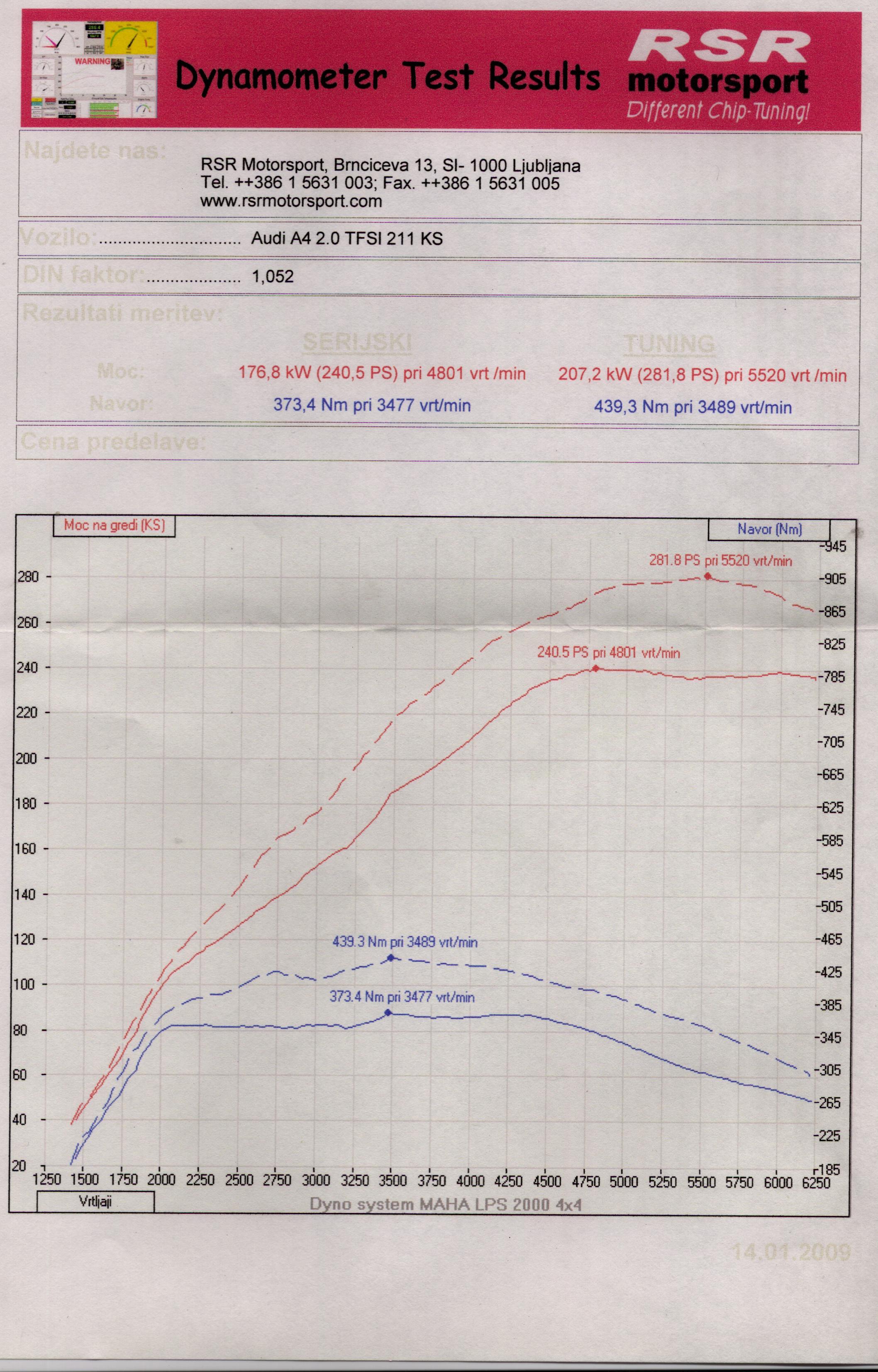

Meritve so pkazale 241KM in 373Nm pred posegom in 281KM in 439Nm po posegu. Račun na večjo izmerjeno moč,kot stock naj bi šle na zimske gume ter uporabo 100 oktanskega bencina. Realno naj bi avto po posegu imel okoli 260 KM in cca 400Nm,ampak bomo morali zmerit še enkrat z letnimi gumami.

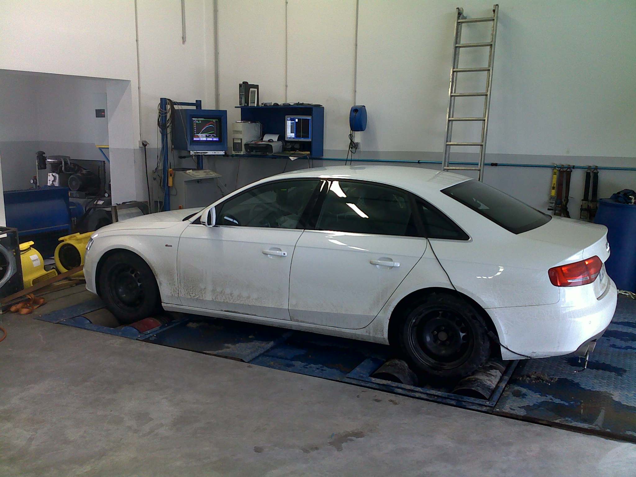

Sem pa zbral skoraj najhujši možni dan, poln snega in kaosa na cesti. Avta še nisem popolnoma sprobal, ampak prvi vtisi so so odlični, predvsem se zelo pozna večja prožnost v 4,5 in 6 prestavi. Bomo počakali na boljše vreme in malo lepše slikce.

30KM razlike med tovarniškimi in merjenimi stock vrednostmi? Jst bi temu rekel zanič meritve. Ne vem, kaj bi mele tuki zravn zimske gume? In če ima avto predpisan 95 oktanc, mu tudi 100-oktanc ne bo dvignil moči kar za 15%...
Meni je to sumljivo. Ker če so prve meritve narobe, so potem verjetno tudi po čipanju.
EDIT: sem opazil, da na izpisku piše moč na gredi. Imajo pri RSR mogoče podatke za vsak avto posebej, koliko % moči se izgubi pri prenosu, in potem preračunajo moč s koles na gred? To bi bilo možno. Ker tovarniško mislim da se podaja moč na kolesih.
No, vseeno je po posegu moč okol 15% večja, to se pa že pozna. :vrum

Energetik81 je napisal/-a:Jst predpisan 95 oktanc, mu tudi 100-oktanc ne bo dvignil moči
tako bo res....
P.S motor ima sigurno predpisan bencin 98/100.....

Vsi, skoraj vsi avti imajo večjo moč kot pa je deklarirana. Opel CDTI 150 KM ima v resnici 162 KM in tako naprej, Gledal sem teste na DSF-u, kjer so avto peljali po daljem testu k Dekri in so tam izmerili moč. Samo za Opla vem na pamet številke, vem pa da so vsi imeli višjo moč, tam za 10%.

Hvala. Motor ima predpisan najmanj 95 oktanski, priporočljiv pa 98, samo razlika med 95 in 100 je taka da nikol več nenatankam 95.
