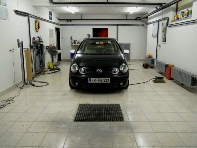

Gre se za Polota z 1.4 16V mašinco ( škoda, ker je samo 55KW in ne 74KW :roll:)
Kar se tiče zunanjosti, nisem hotel dodajati nobenih "rižotastih" plastik-fantastik scen. Tako kot pravijo - "Clean simple look is the best" :mrgreen:

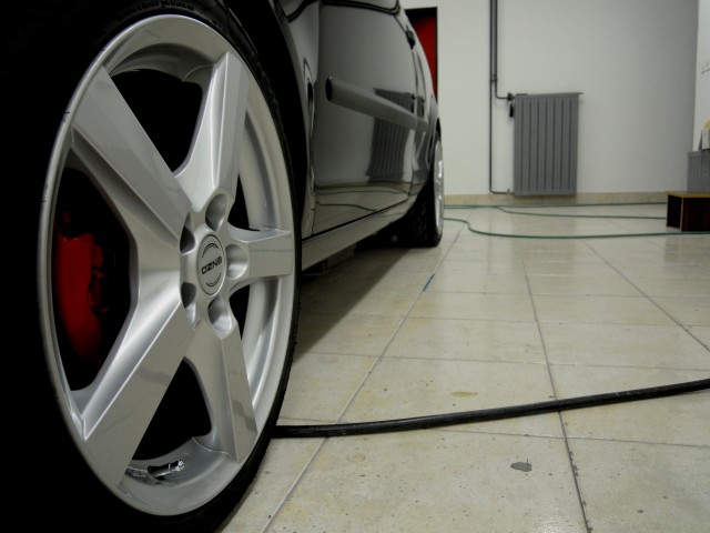

Polo se vozi na Enzo platiščih, katere mere so 205/40/R17. Na vsako pesto so dodani distančniki ( 15mm ). Avto je znižan spredaj za 35mm in zadaj za 40mm z FK Automotive športnimi vzmetmi. Pod avtom se skriva tudi Magnaflow izpušni lonec, ki se zadere izredno lepo in globoko, glede na moč mašine. :DDD
Zavore pa sem pobarval, kar v klasično rdečo barvo z visokotemperaturnim sprejom. Originalno anteno sem skrajšal, ter ojačal signal z ojačevalnikom tako, da zgleda minimalistično in po vrhu še dobro lovi radijske postaje =PZ avta so pobrane tudi vse nalepke, črke ... + tablice so brez okvirjev.

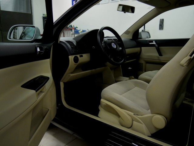

Notrajnost avtomobila izredno merkam, saj je večina v "bež" barvi in dejansko se vsaka stvar na njej pozna. Originalni radio sem zamenjal z "Pioneer DEH-2200UB" in v prtljažnik sem vgradil "Sony Xplod" 1300W ter ojačevalec. Pod armaturo mi svetijo tudi "neonke" v barvi števcev ( modra ).

Za avto sicer zelo lepo skrbim, kar se tiče avtokozmetike. Avto sem 3 mesece nazaj generalno spoliral. Pere se 1x-2x na teden ( odvisno od vremena ), trenutno je premazan z 2x nanosoma "Black Lighta" od CG, ter z enim nanosom bleščečega voska od Sonaxa.

Ful lepa tista krem notranjost.

Tele Enzo H feltne so mi noro lepe, jih mam tud sam, pa se vsakič ko pridem do avta čudim lepoti. Pa še med najcenejšimi so, kaj češ boljšega.

Poceni, kvalitetno in lepo. Ni boljše kombinacije. + made in Germany. :DDD

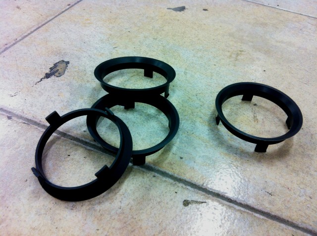

Danes, se je spet nekaj delalo na avtomobilu. Enzo H platišča imajo sredinsko luknjo veliko 60.1mm. Polo ima pa na pesti mero 57.1mm. Tako, da mi je pri 100km/h začelo tresti volan, in problem je tudi pričvrstiti feltno na pesto skupaj z distančnikom brez centrirnega obročka. Tako, da sem se danes zapeljal do Vulkanizerstva Todivo v Šenčurju, kjer so mi prodali 4 plastične centrirne obročke ( 20€ ). Takoj sem jih zmontiral, in evo ... problem rešen. :mrgreen:
