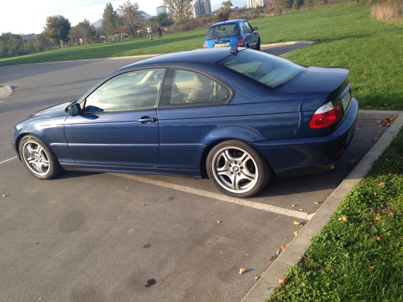

Da predstavim svojo novo pridobitev. :) Gre se za BMW serije 3 v kupejevski izvedbi model e46 in sicer že faceliftan z 150KM in prevoženimi 237750 km. Kaj na povem o avtomobilu? Letnik je 2004, vozilo je francosko, leta 2006 ga je uvozil gospod ( pilot ) iz okolice Brnika. Do leta 2011 je bilo vozilo v njegovi lasti potem se je prodal v Domžale možakarju v poznih srednjih letih ( 52 let ). Vozilo je bilo redno vzdrževano pri lokalnem serviserju, kar pričajo servisni listki, ki so bili priloženi ob nakupu, je bila turbina menjana pri 170kkm, ki je baje hiba teh avtomobilov. Sama ohranjenost avtomobila je dokaj dobra, izpostaviti gre dve manjši praski na sovoznikovih vratih, voznikov sedež, ki je posledica vsakodnevnega vstopanja in izstopanja ter odstopanje blaga ( tkanine ) na C stebričku. Lastim si ga šele 10 dni tako, da se je med tem časom že nekaj delalo na vozuilu, kar bom pa dokumentiral sproti. Kaj me je vodilo v nakup? Preprosto FL kupe je zame eden lepših BMW-jev ki so jih kdajkoli naredili, mala poraba, solidna motorizacija, dosti opreme in pa jagoda na vrhu smetane MYSTIC BLUE barva v kombinaciji z bež usnjem. Prvi občutki: nasplošno sem zelo zadovoljen z vozilom, kljub temu da nikoli nisem vozil bavarca ubistvu si ga nikoli nismo lastili. Sama vožnja je kljub "nizkem" avtomobilu dokaj udobna, ni nabijanja ki sem ga bil vajen na TT-ju, lepo požira luknje, avto ne trese, ni nobene zračnosti na podvozju, če ga primerjam s TT-jem je sedenje na zadnji klopi vrhunska, ni pa tiste športnosti ki sem je bil vajen. Ampak gre le za 2 povsem različna avtomobila zato je primerjanje nesmiselno. Ne morem se še čisto navaditi nanj in na zadnji pogon hitro se spozabim in pozabim odvzemat plin v ovinkih, ker sem na Tomačevem dobro zaplesal, namreč na istem mestu sem bivši avto vedno pohodil no s tem sem napravil isto in ja skoraj sem pristal na odbojni ograji ampak k sreči sem ga ujel. Od tistega dne zelo pazim pri vstopih v ovinek. Mislim, da sem dosti povedal. Naštel bom samo še opremo avtomobila in pa dodal slike.

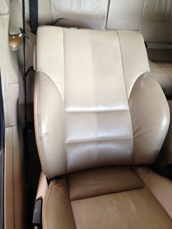

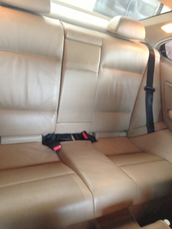

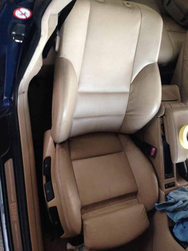

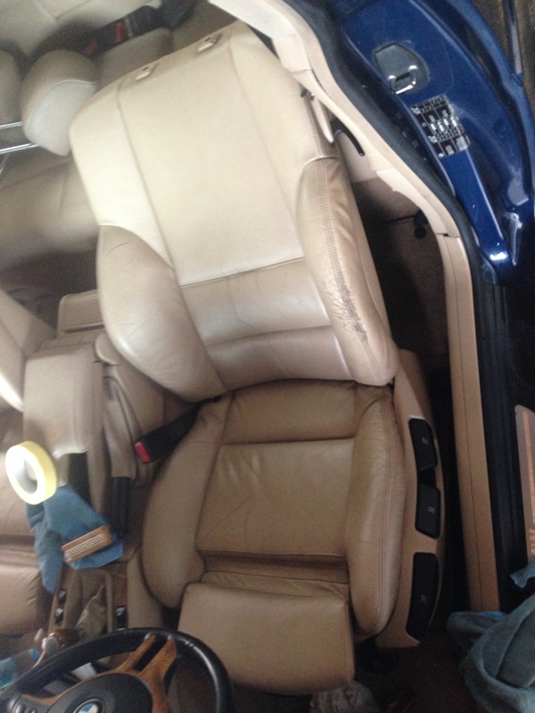

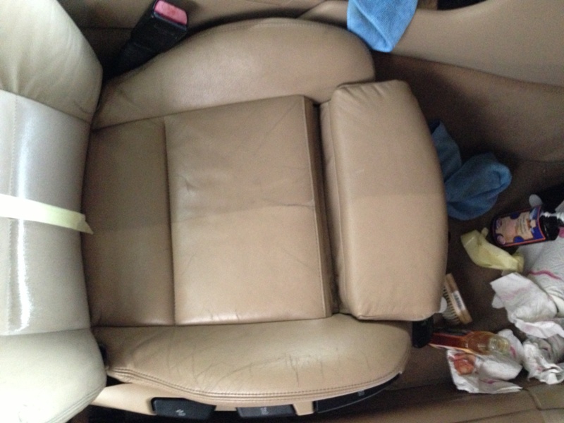

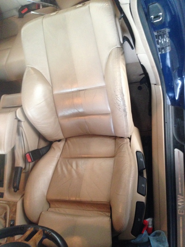

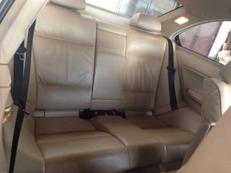

No tako.Po tem ko sem kupil vozilo sem se lotil temeljitega čiščenja usnja, ker pa že dolgo ni občutilo čistilnih sredstev. Usnje je bilo precej umazano, že temno, nekateri deli so že občutili neusmiljenost sonca, ki pa se je pokazal z razpokami.
Na http://www.spoliraj.si sem naročil set za nego usnja in sicer Gliptone Liquid leather Cleaner in Gliptone Liquid leather Conditioner s pripadajočima krpama iz mikrovlaken, čistilno krtačo in gobicama. Sam postopek čiščenja niti ni tako zahteven ampak je dolgotrajen, seveda če hočeš doseči željeni učinek. Naj omenim da sem se tovrstnega čiščenja usnja lotil prvič, tako da so zaželjen tudi kakšne pozitivne kritike.
Postopek:
- najprej površino usnja očistimo z vlažno krpo
- nato je pametno površino, ki jo želimo očistit razdeliti na dva dela, to pa predvsem zato da se vidi razlika pred in po čiščenju, uporabil sem ličarski trak
- najprej sem uporabil čistilno krtačo in "Cleaner". V zares malih količinah sem čistilo dodajal neposredno na usnje. S krožnimi gibi in ne preveč močnim pritiskom sem razmazal čistilo po usnju, čistilo je treba večkrat dodajati. Po tem, ko sem očistil eno polovico sedeža sem pustil da čistilo opravi svoje in ga pustil 10 min. Med tem časom sem se spravil čistiti polovico na drugem sedežu to pa zato da lahko na prejšnjem opaziš razliko pred in po čiščenju.
- po 10 min sem s krpo iz mikrovlaken očistil vso umazanijo in odvečno čistilo. Na krpi so se takoj poznali umazanija in maščoba. Postopek sem ponovil dokler nisem zares očistil vse umazanije.
- potem sem odstranil ličarski trak, da vidim kaj sem sploh dosegel ( če z rezultatom nisi zadovoljen ponovi vajo še enkrat )
- ko sem očistil še drugo polovico sem vzel "Conditioner" ga neposredno dodajal na usnje in nežno s krožnimi gibi vpijal v usnje.
- balzam sem pustil da se vpije ( po potrebi usnje namažemo z balzamom še zvečer da bo efekt bljši, zopet odvisno v kakšnem stanju je usnje )
- postopku ki sem ga opisal sem sledil na prednjih sedežih in zadnji klopi. Vratne tapete niso v celoti usnjene zato nisem uporabil ličarskega traku.
Porabljen čas za čiščenje je okoli pet ur z odmori vred. S končnim rezultatom sem zadovoljen bom pa vajo ponovil še enkrat spomladi. Negativna lastnost čistila pa je da ima zares močan vonj po novem usnju, ki je še vedno prisoten v avtu.
še slike:

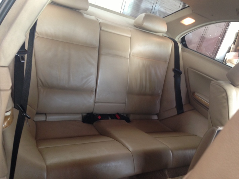

voznikov sedež očiščen
sovoznikov sedež pol/pol
sovoznikov sedež očiščen
zadnja klop pol/pol
zadnja klop očiščena

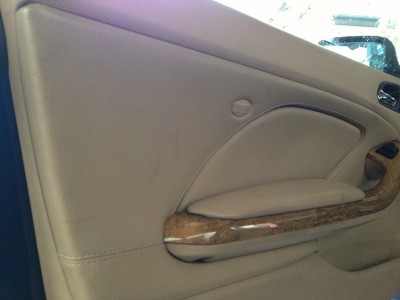

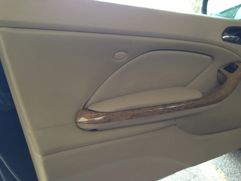

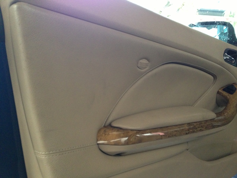

Žal sem pozabil narediti slike prtej/po sovoznikove tapete.
voznikova tapeta neočiščena
voznikova tapeta očiščena

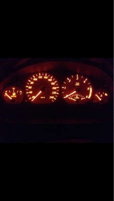

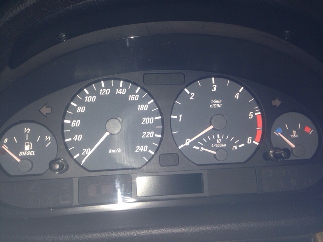

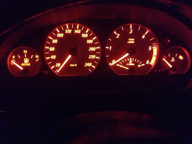

No da malo osvežim temo, ker sem že precej časa neaktiven. Naj povem da sem z vozilom zelo zadovoljen nobenih težav v 4 mesecih, trenutno je na števcu 253xxx km. Med časom neaktivnosti pa se je že nekaj dogajalo na vozilu tako, da bom skušal vse spremembe prikazati v slikovni izvedbi. Malo sem brskal po forumih in zasledil, da lastniki vozil v klasične števce montirajo Tacho-ringe ( alu obročki okoli števcev ). Ker mi je zadeva bila všeč sem se tudi sam odločil za to nadgradnjo. Sicer mi v samo notranjost alu obročki ne pašejo ampak je ponoči svetilnost zelo lepša in konkretnejša. No potem je pa že bil čas za zimske gume tako da sem nabavil 16col jeklena platišča katera sem prevarval na sijaj črno ( gume imam očetove eno sezono vožene Kumho KW-27, moram reči, da je zelo dobra guma preizkušena na snegu in mokrem, vendar malo glasna ).
Še nakaj slik.

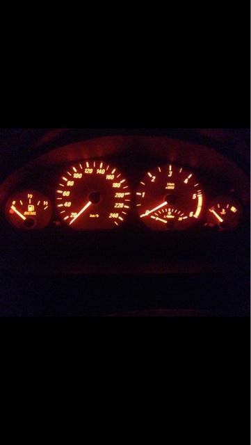

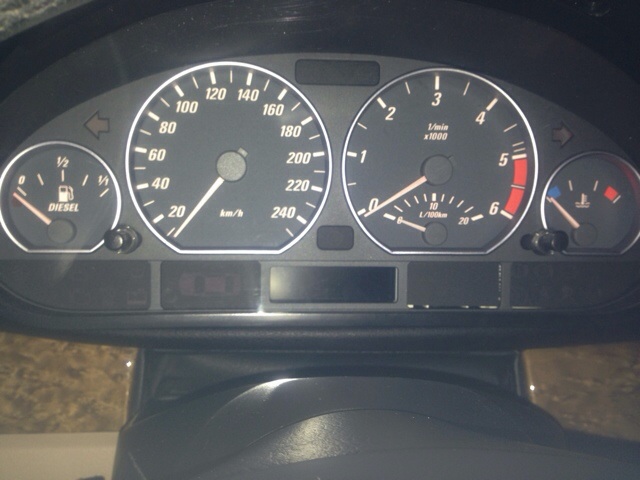

Original števec
Števec z Tacho-ringi
Osvetljava brez Tacho-ringov
Osvetljava z Tacho-ringi
