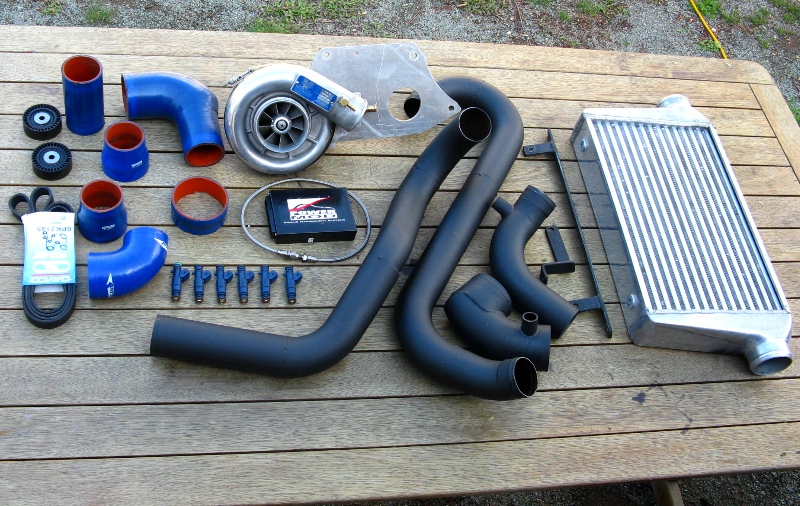

V eni reviji sem bral...pa je nekdo spraseval o centrifugalnem kompresorju flygas...pa sm reku da bom malo pogledal na netu...in malo se vas uprasal..
to je dejansko mesanica med kompresorjem in turbino.....zene se ga kot kompresor....tlak pa ustvarja kot turbina....pa zadeva zgleda kr majhna.....ne vem..kaj misliste vi o tej zadevi....je to sploh v sloveniji znana zadeva?

na surovo..kko to mislis?...da bi kr tko na bilo kiri motor dal to gor?..pomojem da se ta...lih tu je pomojem finta, ker ne rabis nekih velikih predelav...le nosilec mores naredit...in jermenico se cez njega speljat....pol pa filas zrak not pomojem....bu .)

če kaj prov vidm je to enostavno vzet sesalni del turbine,ter gnan prek večjega zobniškega prenosa,da se zavrti dosti visoko.Nč posebnega.Ni pa nič v stilu "plug and play"....kakorkoli ti motor prisilno polniš,moraš temu prilagoditi najmanj kompresijo,ter vbrizg. V tem primeru pa še nosilce, ter od nekje speljati jermen.
Tam vidim da piše podatek 0.8 bar.Za nizke pritiske 0.45-0.55 ponavadi niti ni treba spreminjati motorja, ker serijske nastavitve še nekako potrpijo,je pa tudi prirastek primerno majhen.

obstajajo 3 vrste kompresorjev;
centrifugalni kompresor (to je ta na zgornji sliki)
roots kompresor
in twin screw kompresor
naj bi bli te centrifugalni najboljsi,
so pa se vseen zgube s tem sistemom velike, ker za tole gnt gre kr velik konjickov.
turbo je vseen energetsko velik bl ucinkovit.
drgac sta pa 2 glavna tekmeca v centrifugalnih kompresorjih vortech pa procharger
http://www.vortechsuperchargers.com/
http://www.procharger.com/
ce mal na njihove strani pogledas, vids tut da se precej sovrazjo med sabo in pluvajo en na druzga :lol:
aja drgac se pa neda takih velikih nadtlakov delat kot s turbino, pa tut regulacija tlaka pri takem SCju je pogojena z razlicnimi jermenicami in jermeni kar je mal neprijetno...
