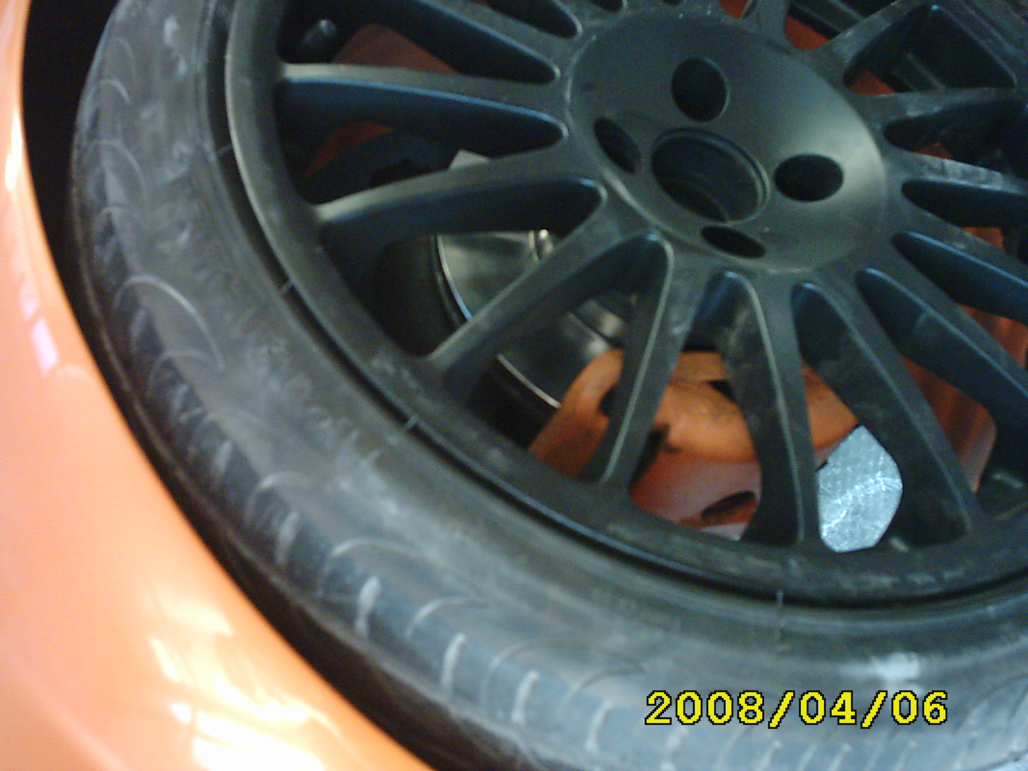

diski in ploščice so nove. čeljusti so sicer rabljene ampak sem menjal že 2 kompleta - da bi na obeh bla ista napaka ne verjamem...
sprednje čeljusti so res od caddya originalne, diske sem dal pa hlajene. če bi hotu dat gor gti-jeve, bi mogu nardit adapter na aksšenklu, ker mi šraufi ne pašejo. sicer je pa glede na mere bateka in širine čeljusti isti k... najprej sem mislu da je tu napaka, ker so hlajeni diski širši. včeraj sem dal nazaj originalne pa je isto sranje, oz. še slabše.

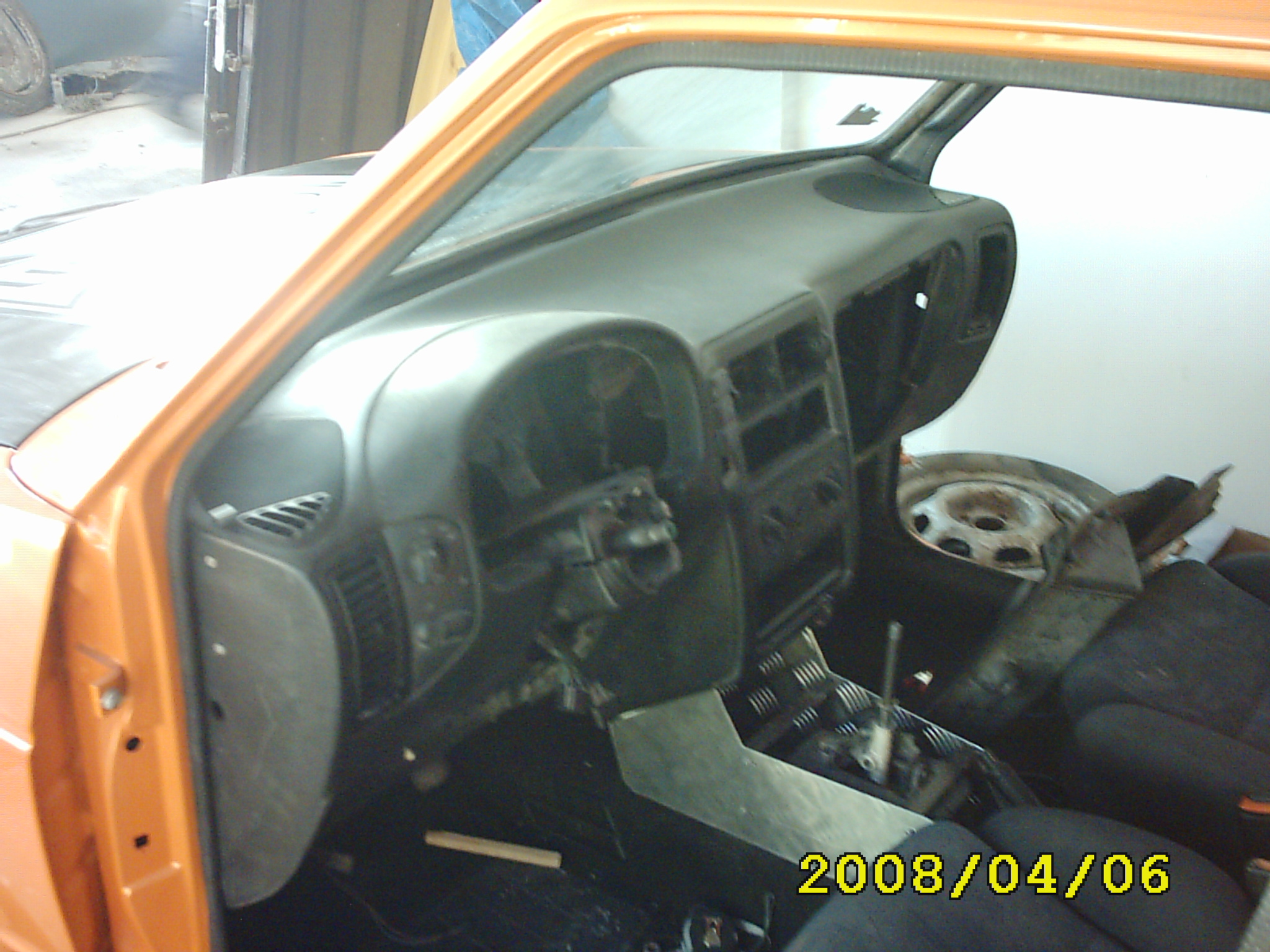

Napisal/-a sablač Če nov 27, 2008 8:25 am
8) mas isto armaturko kot moj bratec ,tud v enki in sicer seat ibiza-cordoba,in midvab sma tud mela probleme z bremzami,ker je bilo zadi treba kontra obrnt cilindre.namrec se ni dal odzracit vredu-vijak za odzracit ni bil cist na vrh in je vedno ostal not mal lufta.lp m
