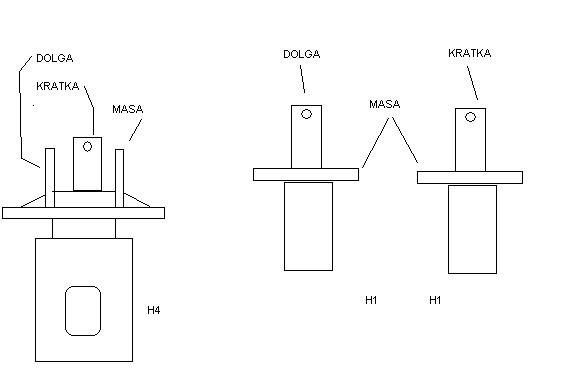

lep pozdrav, evo nekaj na brzino eno skico kako boš priklopil[/img]
LP S.

Aha no saj v bistvu se na teh žarometih "angel eye" samo priklopi konektor H4 in pa prevežeš pozicijo na te obrečke to je to to mi je vse jasno sedaj.
Vendar zanima me kako bi zvezal oz če obstaja možnost da bi menju rele za luči in sicer od novejšega megana sam ne vem če bi pa pašal notri. Ali bi mogel menjati stikalo za vklop dolgih luči.
Recimo ena varjata je da b samo povazal iz dolge luči + na kratko luč vendar to ne naredim nič ker potem ko bi preklopil na kratko bi spet gorela dolga....
