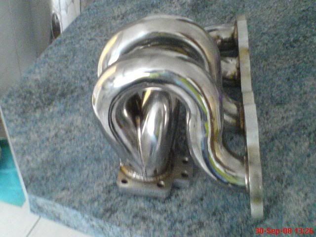

Iščem termoizolacijski trak za izpušni kolektor. Kolektor je zelo zelo blizu havbe (1.3cm) in ga želim tormoizolirat, da mi ne bi poškodoval barve in laka na havbi.
Zanima me kakšnega, koliko metrov dolgega in kje se ga da kupit (če je možno notranjska) ter cca cena.

Ja premisli za vse skupaj ok?Ker skoda denarja za metat okoli, drugače pa če je ta kolektor ko je na sliki, vrjami da full lepo spremeni barvo in je skoda da je povit.
