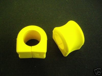

Razmišljam o nabavi powerflex puš pa me zanima če ima kdo izkušnje z tako zadevo!?

Odvisno kako je v originalu narejeno. A to misliš za sprednje roke? Se pozna na odzivnosti vozila pri zavijanju. Jest točno teh powerflex nimam, mam pa "solid" iz novilona na zadnji premi. Se nekaj pozna, predvsem v vhodih v zavoj, kar je itak bistvo.
Mad
Prispevkov: 2828
Napisal/-a Mad Pe feb 05, 2010 10:32 pm
V nekaterih avtomobilih je narejeno vse skupaj preveč mehko in je potrebno selene menjavati zelo pogosto ... odzivnost avtomobila pri menjavanju smeri je pa občutno izboljšana ( volan postane bolj neposreden ) ... so tudi skoraj neuničljive - enkrat jih montiraš in imaš običajno mir dokler si lastiš avtomobil!
Avto je v primerjavi z home made variantami ( novilon Teflon baker aluminij ) tih - ne škripa in za odtenek mehkejši za voziti ... pa tudi tresljajev ne občutiš na volanu - stanejo običajno okrog 90 - 140 eur en komplet cca. ... na obali - v Izoli jih nabavlja Mega d.o.o.

osebne izkušnje s powerflexi spredaj na rokah in stabilizatorju so pozitivne. Volan je precej bolj direkten kot prej. Razlika je kot noč in dan, vsaj pri cliu :)

Jaz sem imel rumene Powerflex na vilicah R5 GT Turbo - brezvezno sranje, slabše od serijskih gumic.
Doma narejene Novilon puše, katere sem dal kasneje gor, so bile čisto druga pesem tako po trdoti, kot trajnosti.

Zmontirano in moram reči da me je stvar presenetila :-)
Punto je ratal precej bolj "odziven in vodljiv".

... seveda to gre kakor povsod do ene meje Milan ... če narediš vpetje pretrdo se začne deformirat druga stvar - novilon je pri dušenju udarcev pretrd in pol ti poka karoserija po naših lepih cestah ... mogoče je pogojena trajnost tudi z izvedbo podvozja - sam pač nisem imel nikoli problemov z polivretanom ... - Polo - serijske silene na prednjih rokah sem prežvečil v par mesecih, na cosworthu tudi so mi tiste dve gume na rokah stalno hodile in je dobil avto kmalu luft na volanu , sedaj jih bom montiral na golfa ker serijski seleni na stabilizatorju spredaj gredo po dveh mesecih ... LP
