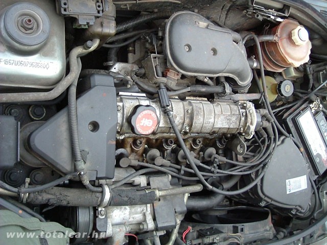

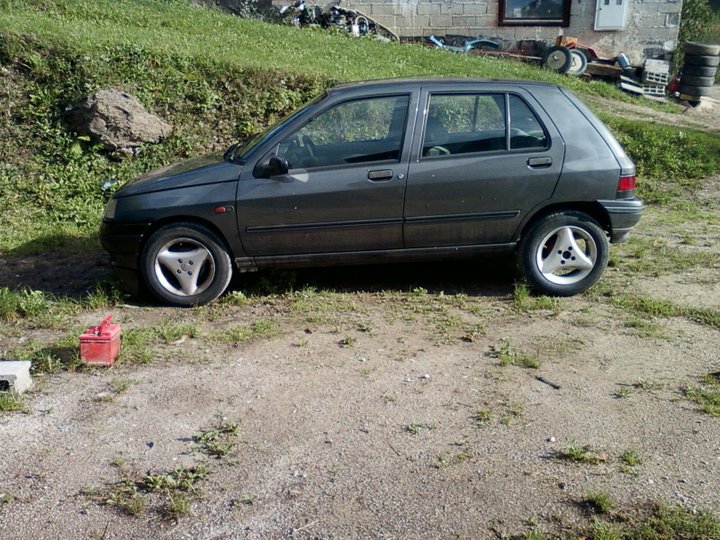

Napisal/-a clio klima Po nov 01, 2010 5:56 pm
evo slike masine in avta
clio klima
Prispevkov: 7
Pridružen: Ne okt 17, 2010 11:34 am
Kraj: ledina
Re: kako spraviti večjo mašino v cliota 1
Napisal/-a clio klima Po nov 01, 2010 5:57 pm
masina je taka kot na sliki in moj avto ima klimo kot na sliki

wrong. Ventilarji so IMEL klimo, s tem pa tut servočrpalko na elektromotor. Ti kar iščeš je pa 8V motor, se pravi Rsi. Imeli so klimo, le komponente boš zelo težko dobil. Gre motor bp noter, le za zgornjim nosilcem pobrskaj. Edino če boš delal varianto vse nosilce na most ;)

pa to ti paše not šrauf na šrauf. so mele baccare 1.8 8v f3p motorje s klimo not. to kaj maš na sliki je f3p motor, okrog 90km. res je da je v cliotu potem malo placa, gre pa

evo avo je zrihtan in gre zlo lepo noter sem tudi pustu klimo ter podvozje sem mal predelu juter pridejo slike avto je registriran
