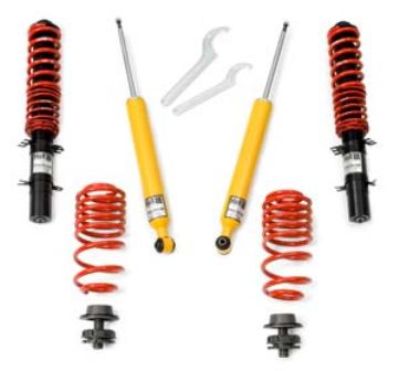

evo dejanska slika pred montazo:
p.s: tisti manjsi fedri spodaj na tvoji pripeti sliki (manjsi fi - debelina) pa so baje, kot so mi povedali takrat ko sem kupoval, za lepse pobiranje manjsih lukenj :) ce je to res...

@BlackWind najlepša ti hvala, te so mi veliko bolj všeč :] kot tiste, ki sem jih jaz prilimal.
Zanima me še če so to monotube pa če si imel original feder zadaj ločen od amortizerja, če slučajno veš

Določene gewinde imajo progresivno vzmet (ena vzmet, ki je na enem koncu feder mehkejši - zato avto lepo pobira luknje, v ovinek pa zatrdi in se ne nagiba preveč)), spet druge pa imajo ločen vorspann feder (tamehki feder) in hauptfeder (glavni feder, ki drži višino).

jah mislm da so monotube...to sem ze mal pozabil...twingo ima koplet amortizer z fedrom...saj kot sem omenil je to slika gewind ki sem jih montiral na mojega twinga.
Dejan pa je potrdil moje domneve glede pobiranja lukenj pri tistih ki imajo se manjsi feder...ampak za twinga mislim da se jih ni dalo dobiti.
itak so rekli v a3m-u da sem prvi ki je za ta model (starejsi) twinga narocil gewinde :)
