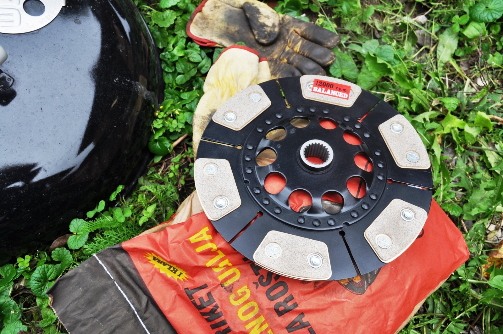

Menjalnik je sedaj gor od dizla, avto se precej drugače vozi, po svoje je pa zanimivo..no, k bistvu, pri Sachsovi lameli nekaj ni bilo ok z distancami in je začela pri malo več boosta drset, ker se mi po malem ni dalo avta več vlačit po dvigalu v neki bližnji prihodnosti je padla odločitev po 6 peresni Sinterjevi lameli, speljevanje je za odtenek drugačno ampak neke panike pa tudi ni.
Lamela z obvezno opremo :D
