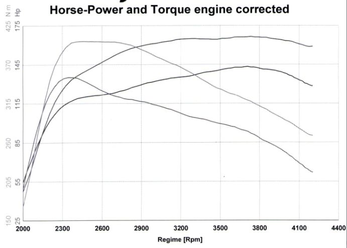

Prilagam graf moči in navora (original in modificiran). Graf je popravljen po SAE stnadardu, po evropskem DIN so številke še malenkost višje. No max navor ni pri 2200 ampak sedaj vidim da tam okoli 2400. Se tudi vidi da original ni bilo 320 navora ampak malenkost več, kar priča o dobro ulaufanem in ohranjenem motorju.

ni rečen da je motor ullaufan,lahko da valji je kažejo pravilno.

no kar se tiče pravilnosti meritev, to niso meritve na ojnici in so vedno z neko napako in kot vem EU standard tudi ne določa kako je z pogonom ostalih naprav (vodne pumpe, alternatorja, oljne črpalke....). Tudi notranje izgube na prenosu so namreč merjenje v izteku ko zobniki in gume niso obremenjeni in verjetno da je v menjalniku kot je max obremenjen več trenja ko pa ko ni na zobnikih nobenega navora. Kar pa se tiče točnosti bi rekel da je meritev tam +-3%. Na Yamahi R6, ki ima serijsko 130 konjev in imam cel izpuh športen (pri obratih nad 10k izpuh igra kar pomembo vlogo tam med 6 in 8% povečanja moči) mi je na istih valjih pokazalo zgolj 134 konjev. Gre se pa za VS tuning iz Celja.

rsr sam razvija določene mape. na original ecu lahko naredis mapo brez težav,samo traja cel dan.sj mislm da noben ne dela iz nule.men je rsr naložu mapo od arl-ja potem pa je glede na predelave malo dodal, mal odvzel....
navor svojega vozila lahko pogledas tudi z vag com.
kar se tice vs tuninga naj bi na eni insigniji pomeril velik več konjeu kot jih ma serijsko. z valji se da manipulirat precej.tko da rezultatom ne gre cisto zaupat. je treba pelat na več valjev da se vidi dejansko staje.
