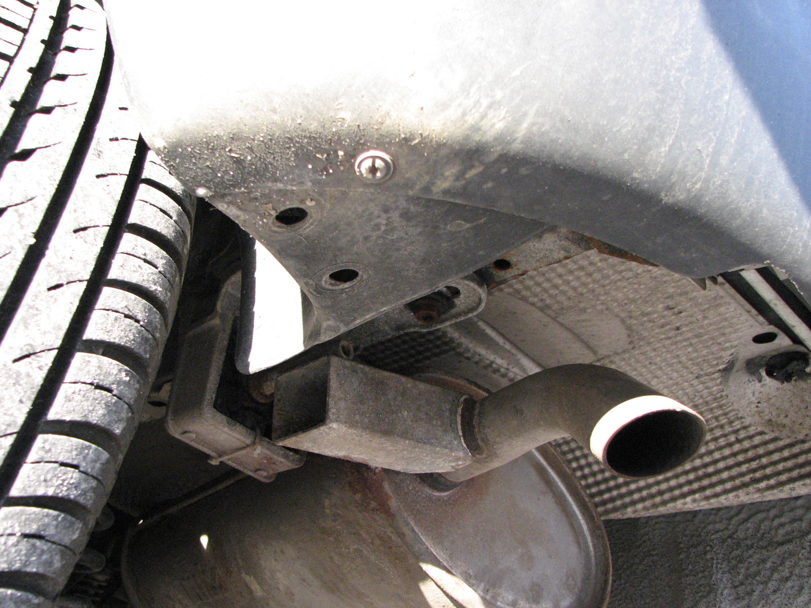

Nikola_Tesla
Prispevkov: 622
Re: Kateri izpušni sistem ??
Napisal/-a Nikola_Tesla Po sep 02, 2013 8:05 pm
Zdravo
Tudi mene zanima kako je z življenjsko dobo (zadnjih) loncev če voziš relacijo 28km v eni rundi z bencinarjem .... iz lastnih izkušenj lahko rečem, da zdrži MTS okoli 3 leta (vsakodnevna vožnja (2*28km).
Kako je z Walkerjem ali Novakom oz .....
Hvala za koristne informacije.
Lp.
Darko
auspuhar
Prispevkov: 23
Pridružen: To mar 01, 2011 3:55 pm
Napisal/-a auspuhar To okt 22, 2013 9:51 pm
Zdravo,izpušni lonci za drugo vgradnjo so narejeni iz manj obstojnega materjala kot originalni,sicer so izdelani iz dvojne aluminizirane pločevine,pa vseeno niso primerljivi originalu,življenska doba se giba od 2 do 5 let,neka mala razlika je med proizvajalci.Lahko pa tudi daš nardit lonec iz inoxa,recimo za cliota,kot je na sliki bi stal do 200evrov z pripadajočo cevjo in montažo,življenska doba in izgled sta vidno boljša,seveda pa sam presodi,kaj se ti splača.
