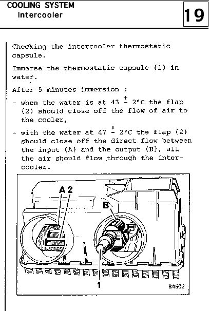

Fora je v tem, da ima moj intercooler na izhodu za v turbino loputo, ki je povezana z enmu mehanizmam(dva fedra ki ne vem kaj nej bi opravljala) nista za brez veze tm! Jst sm svojga odpru spucal in ga hočem sestavt nazaj samo preden ga sestavim bi rad izvedel če je to pravi položaj lopute, more bit zaprta, odprta???? LP

mogoce je pa ena taka simpl varovalka da ne bi pritisk nazaj na turbino udaril, kot nepovratni ventil :?:
se pravi kadar turbina piha ga pritisk odpre, ko pa neha pihat ga pa vzmet zapre :?:

notri je nek termo element ki meri toploto zraka in odpira loputo
zakaj je to dobro pa nebi vedel z glave

Hvala shusuglao!! To je to ki mi je delalo preglavice! :oops:
