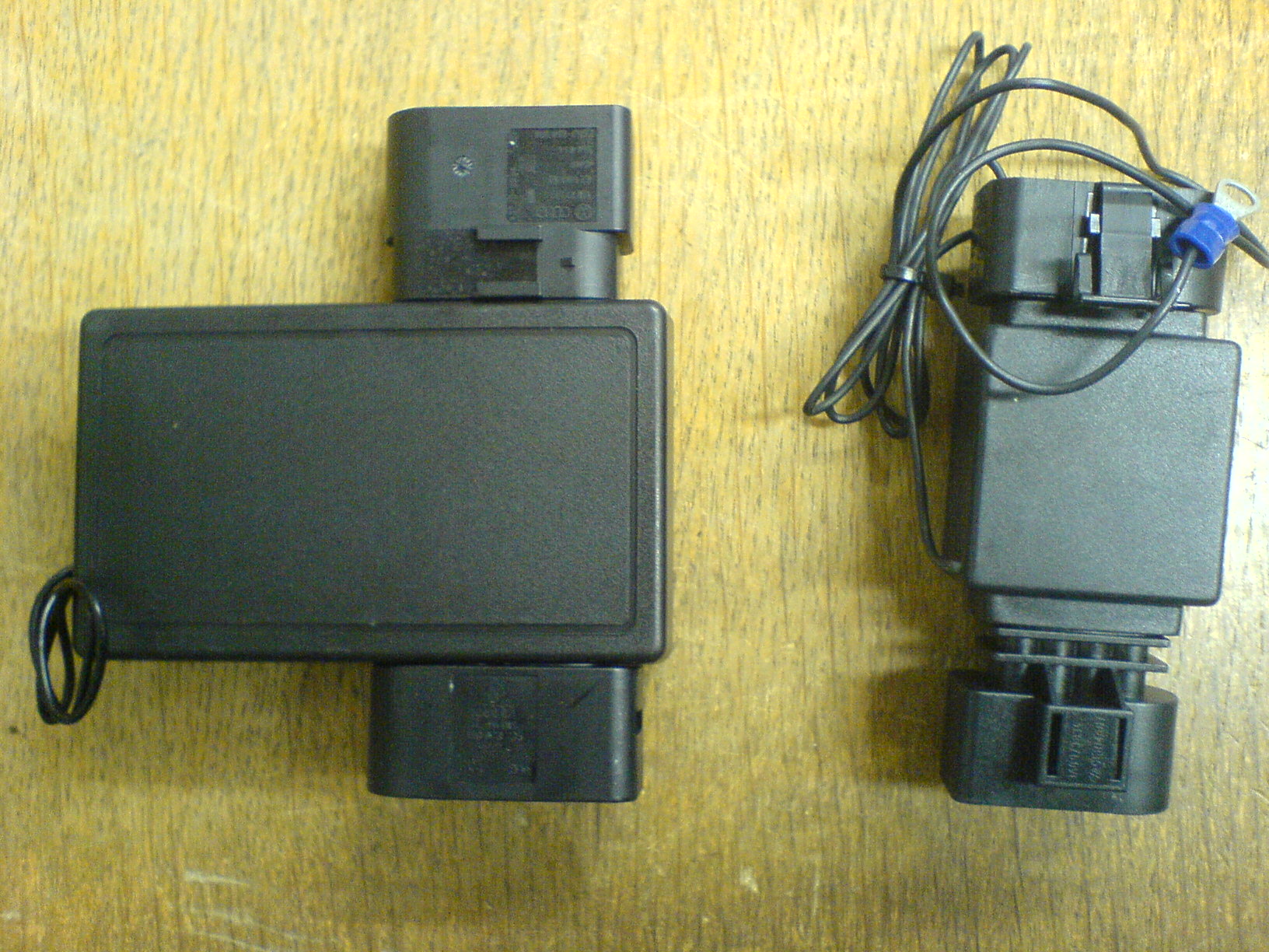

Imam passataTDI l 95, 90 KM, pa sem se ga že malo naveličal, ker je len pri speljevanju. Pričel sem razmišljati o povečanju moči in naletel na nekaj, kar se montira pred bosch -pumpo. oznaka na ohišju je:
3A0973734 VW germani (to naj bi bilo prej vgrajeno na avdi A4 90KM), ima 8 kontaktov, po 4 v dveh vrstah
Sedaj me pa zanima:
1.ali je to ČIP ali kaj drugega
2. ali spremeni nastavitve oz. komande samo direktno na pumpi ali tudi drugje preko centr. računalnika
3. ali bo to avto zdržal (prev. 300.000 km), če bom stisnil samo na trenutke
4. koliko je ta rabljena zadeva vredna in ali obstaja še kakšna (sploh cenejša )varianta
5. je to original VW izdelek
HVALA

na nekaj vprašanj ti lahko jaz odgovorim.
tisto kar je na tej "napravi" od Bosch - Germany, so le konnektorji, ki so pač original rezervni del.
gre po vsej verjetnosti za analogni vmesnik ot. tuningbox, kateri poveča vbrizg goriva. Kolikor smo mi merili (bil je Sharan 90hp) ti doda do 15-20 konjev na 90konjskem tdiju, vendar bo pri teh konjih že konkretno črno pokadil. Je pa odvisno spet kaj je za en proizvajalec boxa...
samo nastavljanje in tudi delovanje ni tako precizno kot digitalni vmesniki, in ni tako optimalno kot preprogramiranje motornega računalnika, kjer se optimira več parametrov.
koliko je rabljeno vredno? jaz bi rekel kakih 50-100 eur, če deluje kot mora...

kvaliteten čip za l.1995 te pride cca 60 k sit, kar je že itak zelo malo denarja.
ta box za katerega ti sprašuješ sploh ni original VW del, ampak samo KONEKTORJI so originalni VW rezervni del, tudi sam lahko naročiš take konektorje in sestaviš svoj box. verjetno je to nekaj takega vidno na spodnji sliki (dva primera) ...
