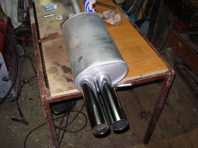

če si mal tehničnega tipa vzem dol original lonec, preglej kje je prekat in nared bypass mim prekata.
kot vidiš na fotografiji je cev na levi strani bila original, zraven je še ena dodatna cev (narejena vrtina mimo prekata in privarjena krom cev) ! U bistvu easy, pa ti vseen vzame par ur dela.
Če boš dobr naredu, bo lep zvok !

edy1 je napisal/-a:če si mal tehničnega tipa vzem dol original lonec, preglej kje je prekat in nared bypass mim prekata.
nism tak tehnicn tip pa tut ne razumem kako bi to naredu heh...a mate ksne druge predloge
