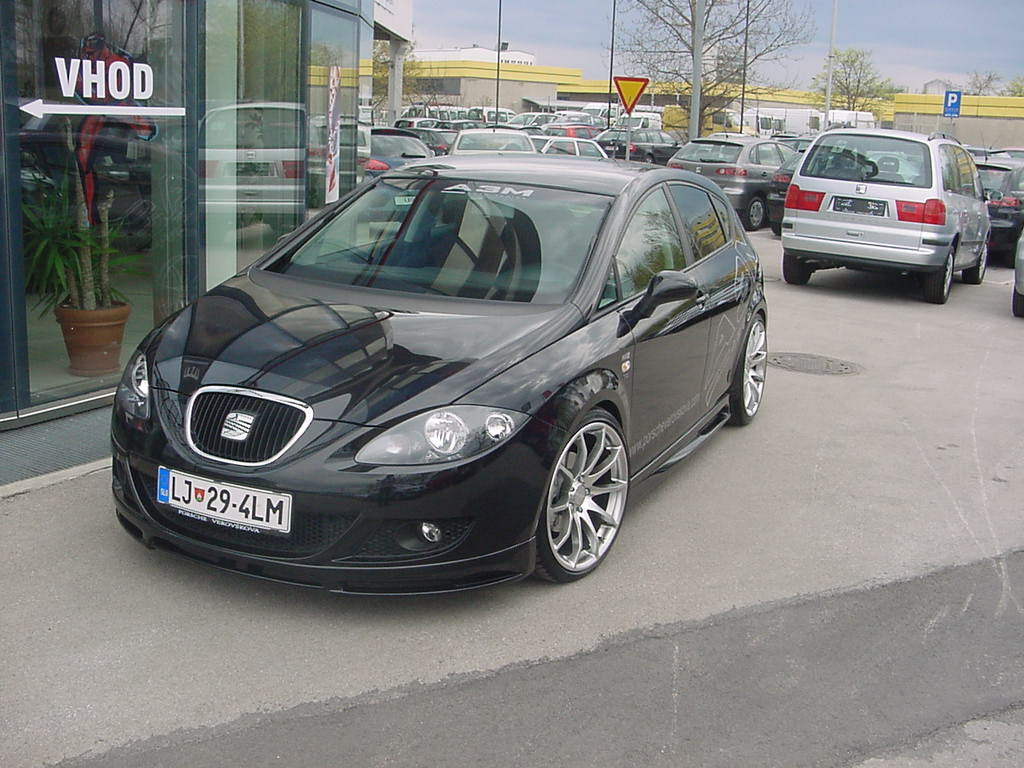

Seat leon novi CHIPANJE
Napisal/-a piment To maj 30, 2006 11:02 am
Pozdravljeni
Jz mam pa eno drugo vprašanje. Je morda že kateri slišal da v celju en gospod Samo opravlja iste posege, kot pri rsr ali pri chiptuning. Isto vnese nove podatke v rač. avtomobila ter isto poveča moč iz 105 na 140KM. Zanime me če ma kateri izkušnje z njim? Namreč je enkrat cenejši.

Napisal/-a kordy Sr maj 31, 2006 3:02 pm
pozdrav; mene sam zanima kaksne felge mas na seatu. hvala
