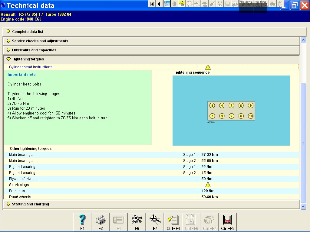

alanq4
Prispevkov: 1700
Napisal/-a alanq4 Če jun 01, 2006 4:50 pm
Evo ti printscreen iz autodate za zategovalne momente.
