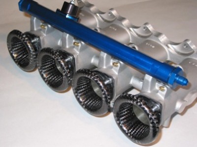

... Senica Brane je delal z tem in Janez Urbančič v Tomačevem tudi samo Brane S. je zastopnik za gredi Colombo & Bariani za Slovenijo zraven tega ti lahko naredi tudi elektroniko (chip) ker je zelo dober na tem področju in še konje lahko izmeriš hkrati pri njem ... Urbančič Motorsport je tudi izbira nanj sploh nisem pomislil a vseeno bi šel osebno k Branetu ... Urbančič pa je za bolj korenite posege v motor ... in denarnico ;) Po moje bi na tvojem motorju največ pridobil z induction sistemom z ločenimi loputami kot ga dela Jenvey Dinamics ali TWM Induction - sistemi, ki ti omogočajo da pride zrak mešan z bencinom čimbolj hitro z najmanj možnimi izgubami in čimvečjo turbolenco po najkrajši možni poti v cilinder in z tem močno povečamo izkoristek in pridobimo moč motorja ... mislim, da Senica na tem področju ima kar precej znanja ... L.p. Mad

ITBji so kr zakon zadevca pri NA tuningu ja.. samo definitivno ne pridejo kej preveč do izraza če je to edina menjana stvar :D

samo neki mi ni jasno...to ki das gor na sesalni del glave...kje ima kake lopute al kej podobnega...pa kak filter...kaj to pride kr tko?? in kaj gor so injektorji in to je to? in kam das pol tisto, ki ti meri pretok zraka pa vse te zadeve ki so zdaj med filtom in sesalnim kolektorjem??

... vse kar si imel do sedaj gor odrežeš proč - to ima svojo elektroniko svojo Lambdo in ti lahko pol nastaviš po svojih parametrih vse od A do Ž ... je pa okrog 2500 eur najcenejši sistem, ki ti ga ponuja recimo Fly Motors v Trstu ... Lahko ga montiraš na bilokateri avtomobil tudi če ni bil v osnovi injection ... L.p. Mad
