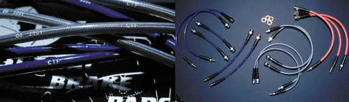

... najbolje je oboje novo - ni pa to poceni ... dobre ploščice in dobri diski so 100 jur... ko tresejo in ko so izrabljeni jih menjaš če ne ne vidim zakaj bi jih - prvih par sto kilometrov pač bolj previdno bremzaš da se ploščice usedejo oziroma oblikujejo po diskih in z tem dobro nalegajo ... nihče ne piše o olju in zavornih ceveh ... ko se ti poveča temperatura zavornih diskov zaradi temperature takrat olje popusti - zakuha ... takrat ti za trenutek ne primejo zavore in vzrok je lahko staro olje, ker zavorno olje je higroskopično in pije vlago iz zraka ali pa je premalo odporno na segrevanje in ima prenizko vrelišče ... zaradi tega tudi razširi zavorne cevi in namesto, da bi se pritisk sprostil na gibanju zavornega cilindra in pritisnil ploščico v disk ti razširi cevi in tam sprosti del svojega pritiska ... dobro je imeti teflonske z jekleno mrežo opletene zavorne cevi ... večja je odzivnost pedala zdržijo do 270 stopinj brez škode, so iz boljšega materiala , so lažje in imajo minimalno širjenje plašča pri max obremenitvi torej večjo efektivnost zavor ... L.p. Mad
