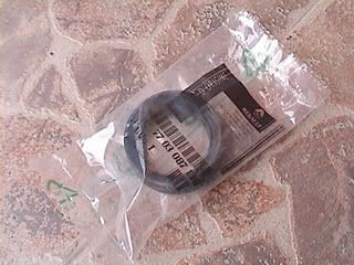

1. Semeringi, tukaj ko berem po forumu se veliko omenjajo ce lahko nekdo bolj podrobno razlozi, glede na to da se jih velik omenja na starih avtih bom tud sam verjetno nekoc jih mogu dat zamenjat da ne bom gledal kot budala ko bo mehanik jih omenu :)

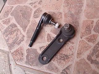

4.Naj mi nekdo na neki sliki pokaže Končnike ter zgloba vilic

1. semering
okroglo tesnilo
kaj dela?
naprimer drži olje v motorju, menjalniku...
menja se ko najdeš lužo pod avtom :D

4.končnik
levo volanski desni je iz vilic (premnik)
sliko vilic ti bo pa kdo drug našel
