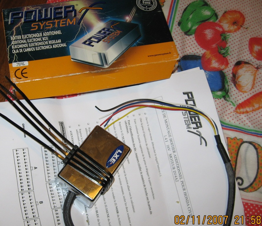

... računalnik ti krmili vbrizg goriva - čas in maso goriva in nastavlja predvžig glede na potrebo motorja(režim vožnje) in kvaliteto goriva - to sta glavni funkciji ECU-ja zraven tega ima nalogo kontrolerja parametrov glede na odziv lambda sonde in dodatne funkcije kot npr. air bagi, ključavnica - zaščite vžiga itd . z prestavljanjem parametrov ali takoimenovanih map pridelaš nekje okrog 10 % - toliko je možno, ker tovarna motor zaščiti, da ne bi uporabnik iz njega prehitro izvlekel dušo pa tudi zaradi ekologije , raznolike kvalitete goriva , podaljšanja servisnih intervalov ... samo čipanje pač ne prinese kaj občutnega ... lahko na elektroniko vplivaš tudi od zunaj z moduli ki jih povežeš na žice ki gredo na elektroniko vžiga in vbrizga ... za Peugeotove motorje Pug 106 1.4 in 1.6 doda ta modul (na sliki) od 12 do 16 km in od 19-24 Nm navora ... L.p. Mad
... Power System Box ... v mojih avtih deluje seveda ni edina predelava - brez menjave odmične gredi portanja glave in menjave filtra kolektorja oziroma narediti bolj pretočnega celotnega sistema ne da dosti ven max 12 -14 km ...

... niti ne - če jim daš prave podatke o tvojem Avtomobilu njegovem motorju in seriji ... ti dajo točno opis katere kable prevežeš in skico kablovja tako imaš možnost narediti stvar prav - če nisi siguren vase pol greš do avtoelektričarja ... nabavlja jih nekdo tu z obale ki ima tudi sam to v avtomobilu isto pa si lahko naročiš preko interneta na tej strani : http://www.powersystem.fr/FR/fiche_prod ... &tracteur=

... imam Hondo 1.4 75 km ... z menoj se je vozil Nejko uporabnik tega foruma ... če želiš vedeti kako gre Honda vprašaj njega mislim osebno, da izvleče ven kar nekaj 10 - 12 km ... sicer pa je to isto kar smo počeli včasih pri avtih na vplinjač - povečali dize in premaknili predvžig ... stane pa 380 in ti povem da deluje ... lahko tudi sprobaš na mojem avtu ...1. kupil sem ga po tistem ko sem to sprobal na kolegovem avtu in se prepričal da deluje 2.pa Matjaž (RSR) je rekel da se mu ne da z tem ukvarjat...3. Senica pa bi stal isto kot je stalo to in 4.jutri ko prodam avto to lahko spet uporabim drugje ... bužirka za zaščito žic pa tudi ne stane dosti :D L.p. Mad

... lahko jo sam zmontiraš lahko daš komu drugemu recimo kakemu avtoelektriku zmontirat - za tip motorja ki ga imaš oziroma za tistega ki jim daš zahtevo ti dajo oni podatke katere žice povezat oziroma zacinit gor na priklop računalnika in pol motor dobi kar je obljubljeno ... to škodi motorju če vlečeš skozi iz njega maximum če imaš to za malo bolj poporano vsakodnevno vožnjo ko je avto segret mu nima kaj škoditi ... dobiš nekaj boljše pospeške in malo se ti dvigne končna hitrost ni pa to neka kataklizmična razlika :D seveda ti da zraven ostalih predelav ven zajeten kos užitka takole sama pa bolj malo ... najmanj kar moraš storit je da daš še športen filter in dobro bi bilo dat ven katalizator... in zamenjat izpuh (kolektor 4-2-1 in terminal ) z kakim športnim ... če menjaš še odmične gredi in dvigneš pritisk goriva bi že lahko računal z naštetim na dvig recimo okrog 25 pa do 30 km ... L.p. Mad
