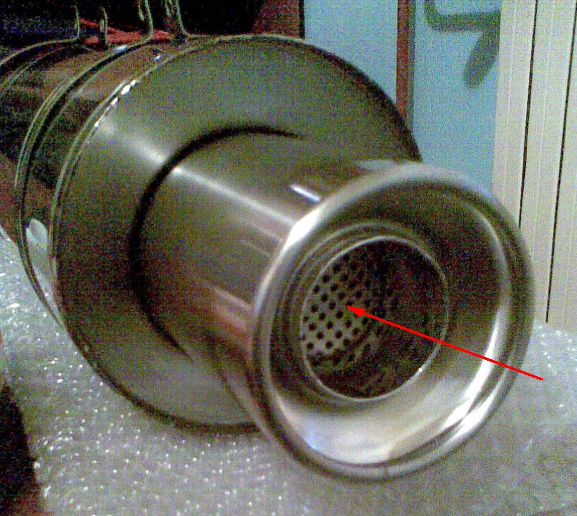

kakšno funkcijo ima ta mrežca v izpuhu?
Napisal/-a TOCA So mar 01, 2008 3:58 pm
zanimam se za nakup izpuha in me zanima kakšno funkcijo ima ta mrežca v izpuhu? imam namreč možno kupiti izpuih brez mrežce ali z mrežco. ali te mrežca kaj duši zvok, da je potem izpuh tišji?

Napisal/-a Hendrix So mar 01, 2008 4:23 pm
Jaz mislm, da je njena edina fukcija, zascita pred tujki oz. vandali, ki porivajo tujke v auspuh. :lol: A sm brcnu v temo? Druge funkcije res ne vidm v tem.

Napisal/-a TOCA So mar 01, 2008 4:30 pm
kaj pa da bi bil zato tišji? namreč 2/3 izpuha je s to mrežco zaprtega. a lahko povzroči tudi kakšno žvižganje?

Napisal/-a Hendrix So mar 01, 2008 4:39 pm
No to bi moru videt, ce je samo tale mrezica, potem ni efekta, ce je pa mreza oz. vec mrezic, ki pokrivajo vecino izpuha, ja potem se pozna na zvoku.
Ne bo zvizgal. :lol:

Napisal/-a Dariooo So mar 01, 2008 5:57 pm
mislim da je ta mrezica ki je pritrjena na en tulec kot dusilec zvoka, tako da ni tko mocen.Tko ima akrapovic za motorje narejeno.Das ta tulec s to mrezico not in je motor bolj tih, ko pa to vn vzames pol pa brenci in se dere kot zmesano.drugace ce je to to, ce te brez tega policaji ustavijo ti znajo kaj tezit pomojem ;)

Napisal/-a TOCA So mar 01, 2008 7:50 pm
Dariooo je napisal/-a:mislim da je ta mrezica ki je pritrjena na en tulec kot dusilec zvoka, tako da ni tko mocen.Tko ima akrapovic za motorje narejeno.Das ta tulec s to mrezico not in je motor bolj tih, ko pa to vn vzames pol pa brenci in se dere kot zmesano.drugace ce je to to, ce te brez tega policaji ustavijo ti znajo kaj tezit pomojem ;)
a potem po domače povedano, če to mrežico ven izrežem bo izpuh bolj glasen? al je treba izpuh komplet razdret?

Napisal/-a Dariooo So mar 01, 2008 8:07 pm
TOCA je napisal/-a:
ma to ni mrezica...to je tak tulet (cev, ki je na koncu zaprta v konus) in le ta zmanjsa pretok izpusnih plinov in zato je tudi bolj tisje...kot ves, se sportni auspuh izdeluje tako, da nima nobenega prekata, le okoli ima tako snov ki malo absorbira hitrost plinov, zato pa ti das to na koncu, da ni direktnega prehoda... ;)
ja, ko bos to vzel dol bo auspuh glasen.mislim da bi moral biti odspodaj en vijak, kjer ti to odsraufas in dobis ta tulec vn ;)

Napisal/-a P944 So mar 01, 2008 8:24 pm
To je spark arester oz. lovilec isker. Vsaj v Ameriki je to obvezno na motorjih namenjenih za vožnjo po terenu.

Napisal/-a Mgajvr So mar 01, 2008 10:10 pm
nekateri pa to zadevo imenujejo "db killer" . je pa več vrst teh zadev. ali navadne mrežice ali pa naluknjana plošča kot na sliki. nekatere je lahko odstranit (akrapovič ima zelo simpl zadevo za odstrant) za druge je pa treba zadnji del dušilca razdret da se odstrani. mislim pa da je to kar je na sliki samo za tišji izpuh.

Napisal/-a Dr_S Ne mar 02, 2008 11:57 am
Tole je slika od enega Slovenskega izdelovalca izpuhov.
Mrežica nič ne zaduši zvoka je pa to samo zadeva, da lovi iskre ( čeprav jih pri navadnem avtu ni kej veliko) in pa da ne preidejo smeti od zunaj notr.
In še zato, ker je notranjost tega izpuha narejena tako, da je ta mrežica okoli perifirane (naluknjane) cevi in je potem vse skupaj zašvasano, kar pripomore k daljši dobi izpušnega lonca.
db killer pa zgleda takole:
Pač kot en lijak, ki zmanjša velikost izpušne cevi. Zadeva drugače kar konkretno zaduši zvok.
