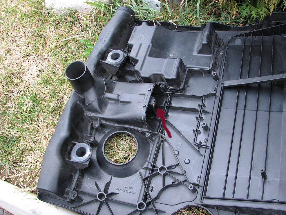

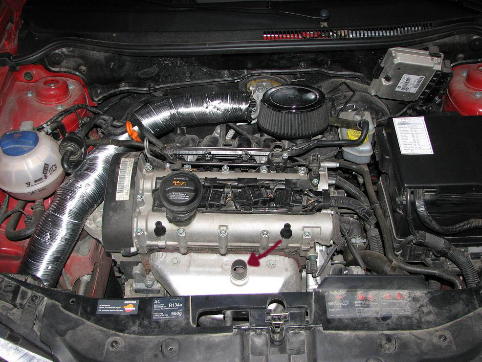

Spet nova vprašanja...cev sem namontiral, zdaj pa me zanima še sledeče!
Iz prve slike me zanima, kakšen zrak gre iz cevi ki je označena s puščico (mrzel, topel)? A bi blo kaj hudo narobe, če bi mašino in filter pokriv s plastiko, ki je na 2 fotki? namreč potem bi ta zrak bil usmerjen direktno v filter, če je topel domnevam da to ni najboljša ideja?!?
Pa če kdo ve, me še zanima kaj je tista stvarca označena na drugi fotki...a ima kakšno pomembno lastnost?
LP vsem in hvala za odgovore.

1. skor ne vrjamem da si u merkurju vidu fi 80 alu cev... ker jo iščem že ene pol leta...
2. označena stvar na sliki...
tam gor pride cev ki je speljana do sesalnega dela... da pozimi na začetku srka vroč zrak v motor.. (kolektor segreje zrak) upam da razumeš
