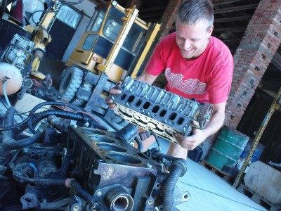

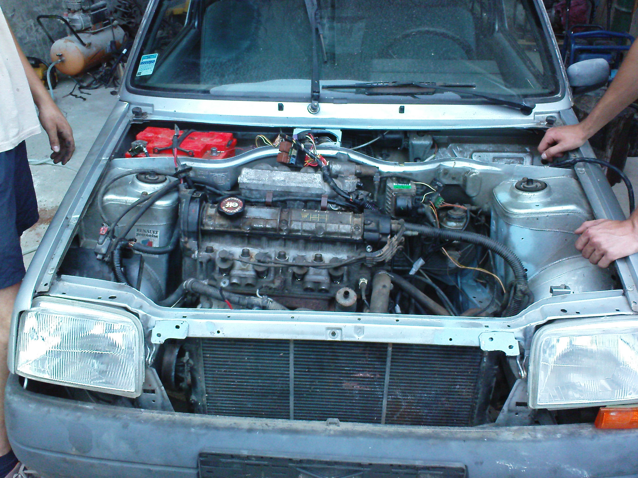

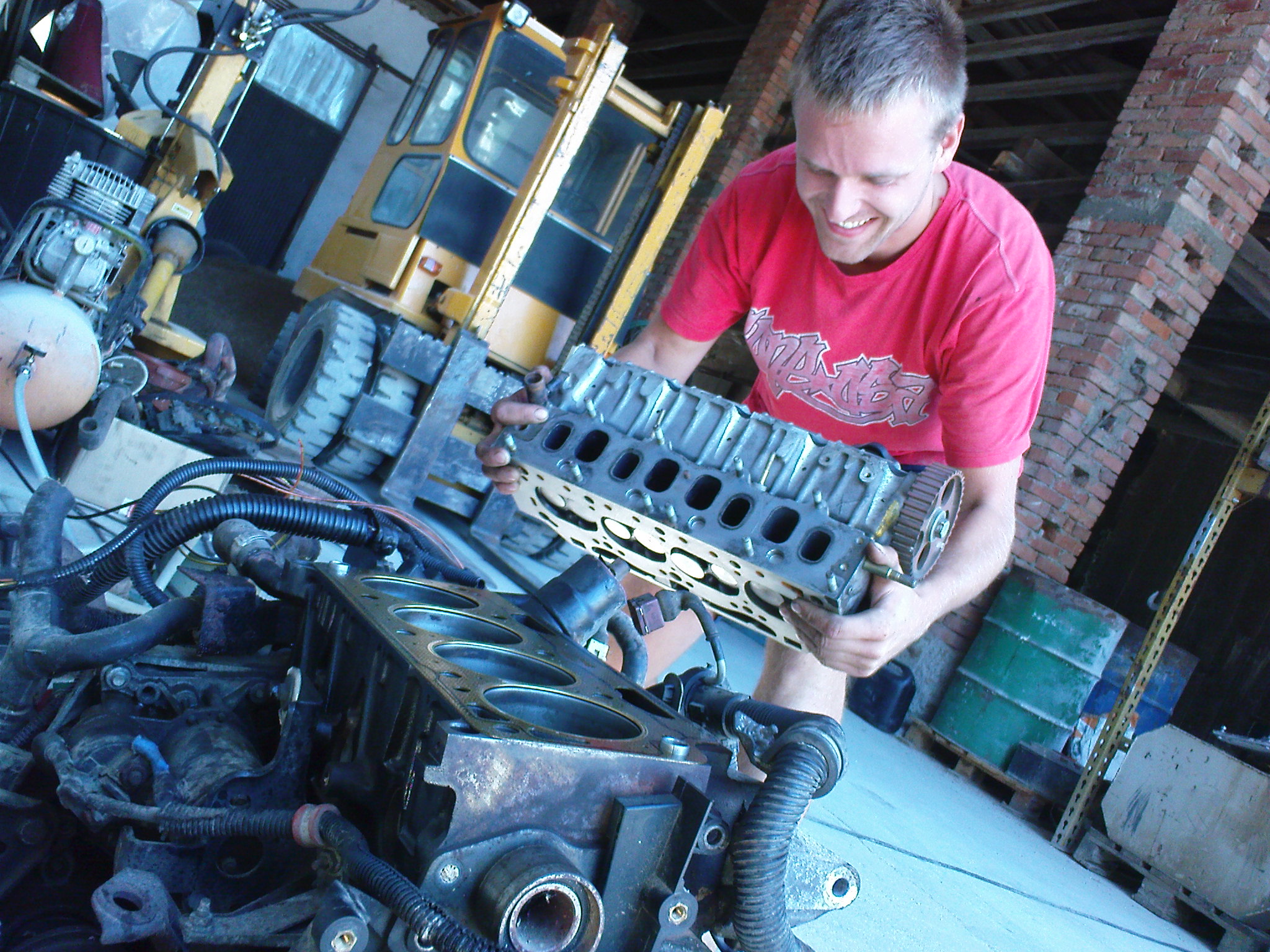

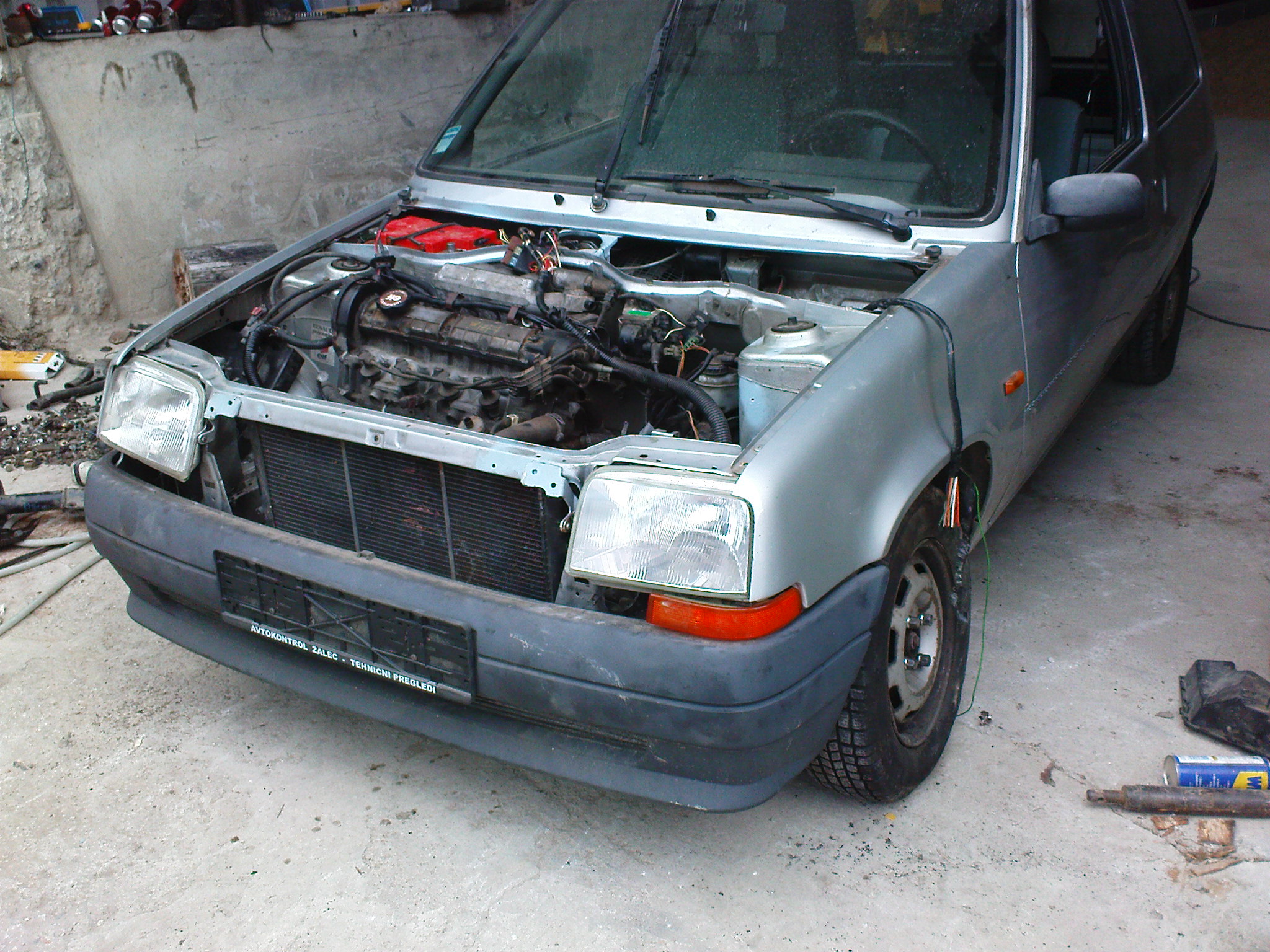

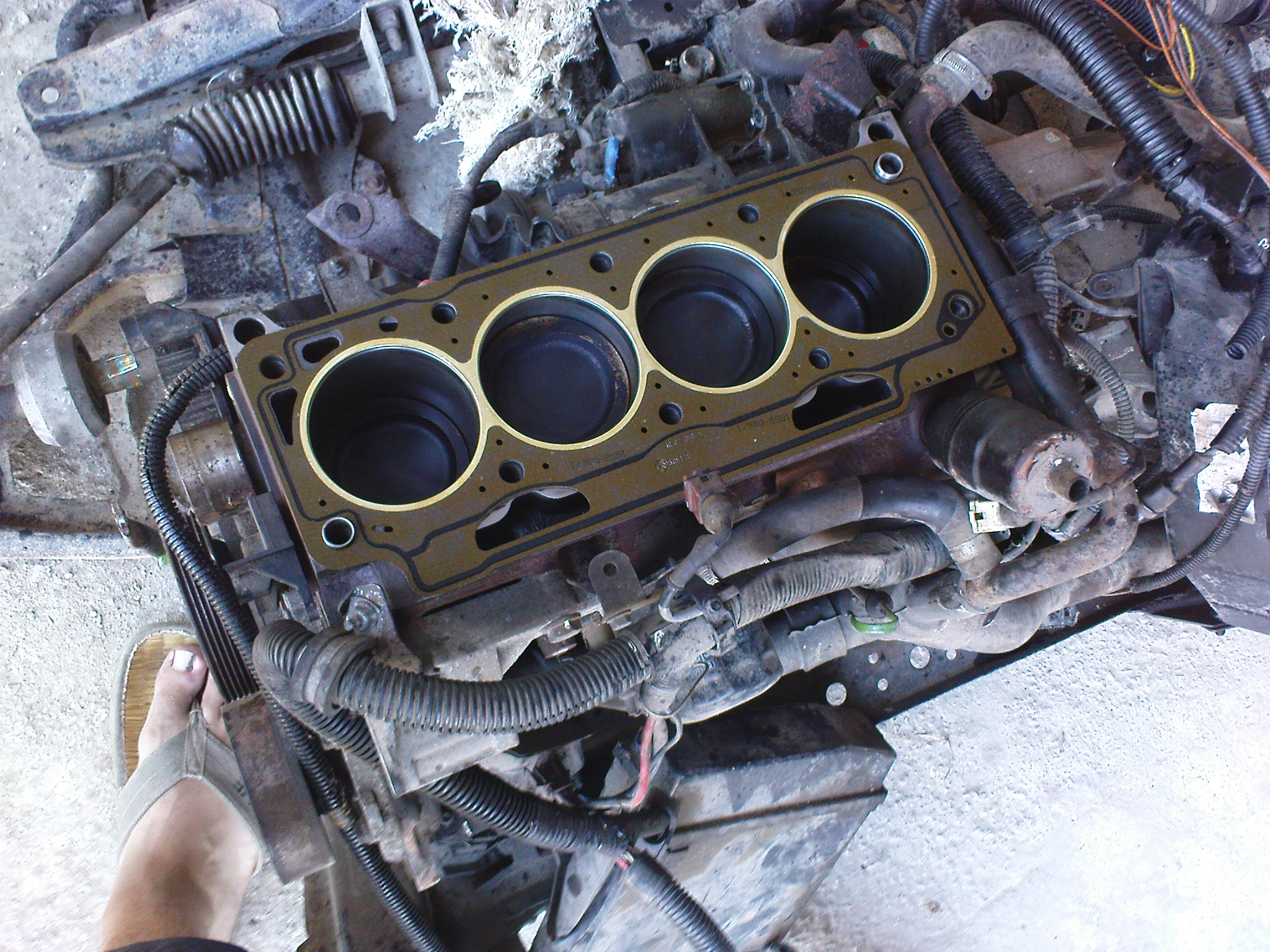

Zdravo, moje ime je Matic in sem nov na forumu. Prišel sem z namenom, da vam predstavim moj mali projekt. Z sosedom sva se dolgočasila in prišla do ideje da bi predelala "petko". Ta avto sva izbrala zato ker je majhen in lahek. Motor sva imela doma, in sicer Renault 19 1,8 "einšpric", torej 110KM.

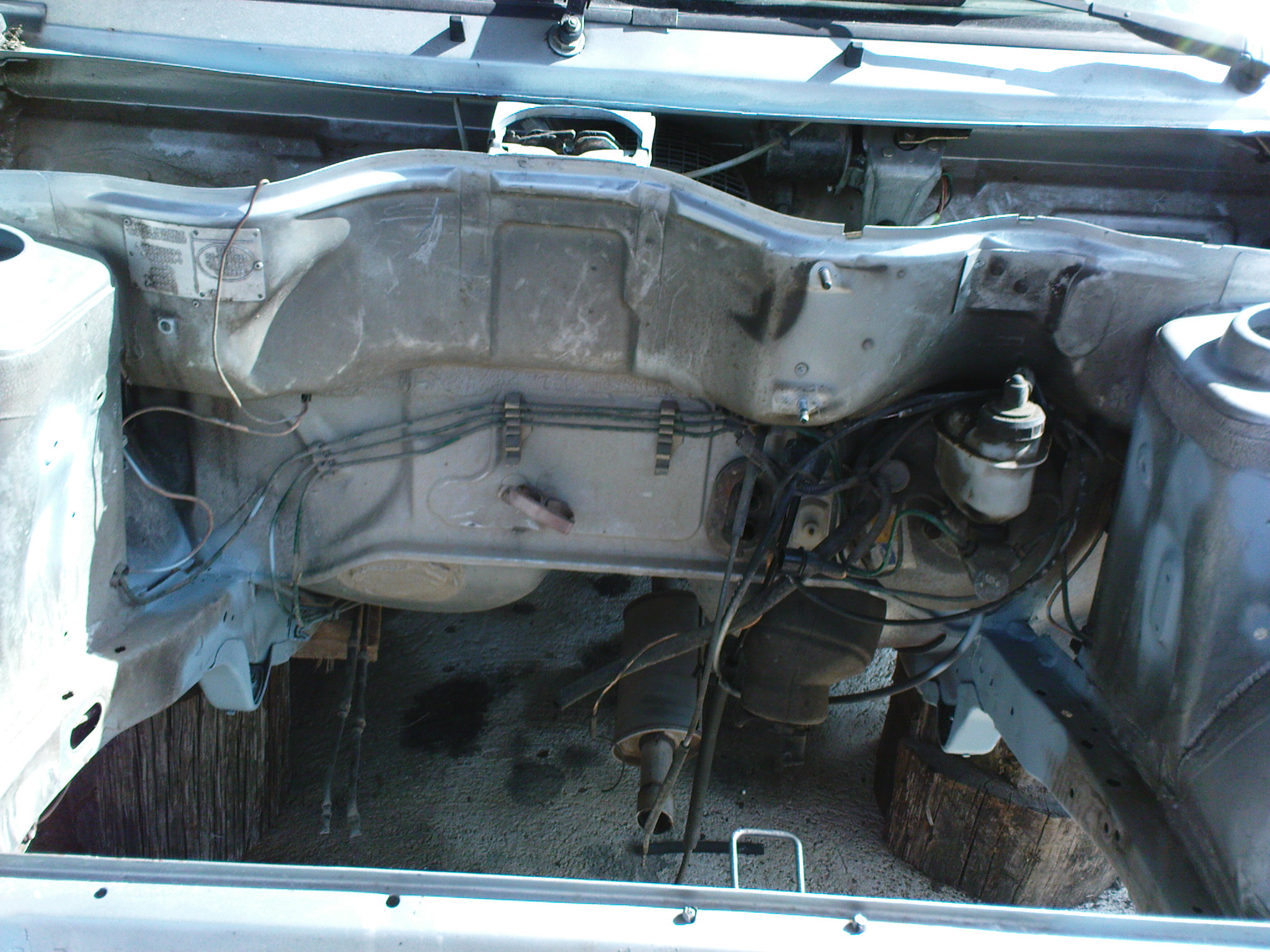

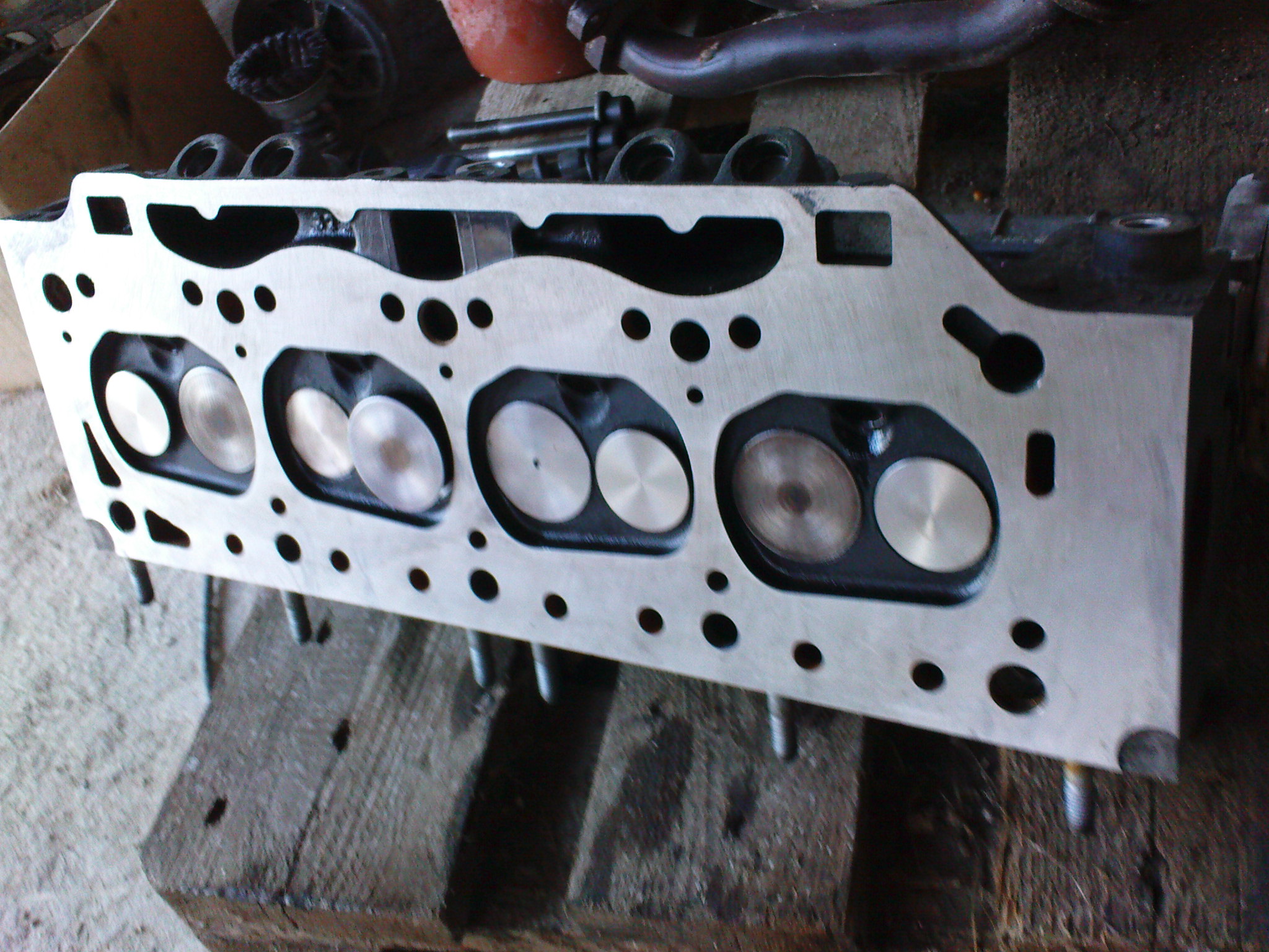

Zamenjali smo ventile na glavi, ter jo pobrusili, namestili nove dihtonge, in zadeva je vžgala:) Ko sva se znebila rje ki je začela najedati avto, sva motor vstavila vanj.
Sprednji most je ostal od petke, roke, stabilizator in veliki diski so od r19. Imava problem ker so akse od r5 prekratke, od r19 pa predolge. :? Zato bova danes nazaj namestila roke od petke. Zadevo je treba še zvezati tako da bo vžgala na ključ.

evo dans sm še pumpo predelu od r19 tak da je pasala u rezervar, priklopu in zadeva vžge na ključ :D seveda je blo prei še dost dela z kablim :lol:
