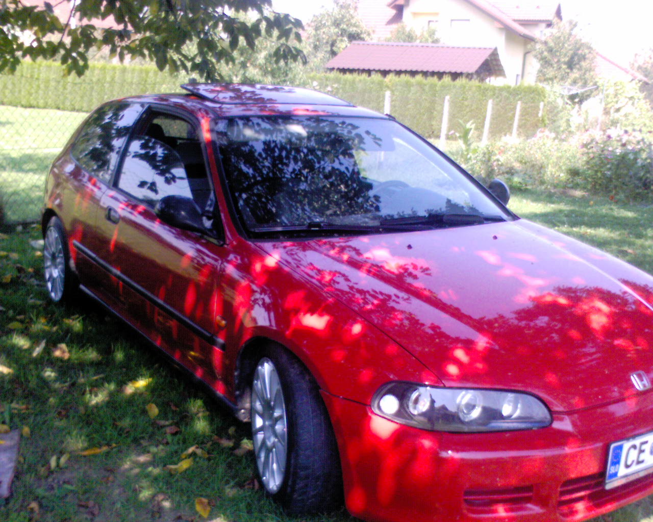

evo ena slika avta

hja to ni vti če ma 130KM ampak esi ali pa je neka omejena serija ki vem da je imela 130KM motorje!!
vglavnem k tvojim težavam!!
črne pikice na odbijaču so zato ker ti avto enostavno pokuri preveč olja kar je posledica da se ga je vrtelo v obrate ko avtomobil mrzel ali pa je prejšni lastnik bil voznikF1, normalna poraba je nekje 1,5l na 10000km, jaz sem v esija vlival aral bluetronic in se je odneslo zelo dobro majhna poraba tiho delovanje motorja ampak po napisanem te čaka generalka, strošek generalke je odvisen od iznajdlivosti jaz sem jo nardil za 500€ in avto še danes prede kot urica pa čeprav je menjal že kar nekaj lastnikov!!
te generacije so imele vse po vrsti premajhne hladilnike tako da zamenjava z debelejšim je nujna drugače se generalka dela brezveze!!
